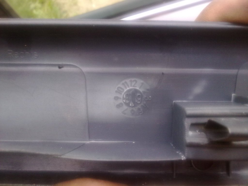

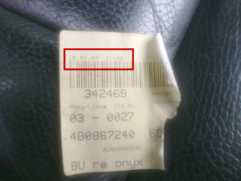

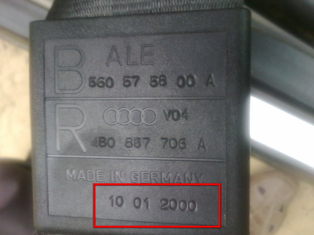

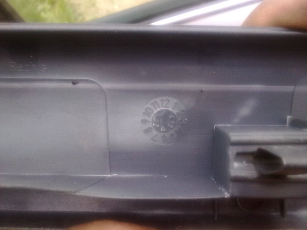

В процессе проверки и ремонта я на каждой детальке своего авто видел 12.99,это касается всей машины,на ДВС,редукторе,супортах,стеклах,обшивках дверных ,фарах,бамперах,седеньях,дисках,противатуманках,решетачках,капоте и.д.,вот только на кардане было 01.2000.
В самой расшифровке много чего не соответствует...

Сегодня в свободное от работы время я опять решил все покавырять и опять всюду видел: 12.99 или 01.2000(пару фоток для примера)
Колегги,подскажите что делать при продаже авто(хотя в ближайшое время не планирую),какой год указывать и что сказать человеку если он расшиврует(ради интереса) вин моей машины.
Кстати,до полной комплектации нехватает только Подъёмно-сдвижной стеклянный люк с электроприводом, с солнцезащитной шторкой/жалюзи
PS.Сам склоняюсь к переваренному вину.
О!Вспомнил,когда я её брал,то в тех паспорте было указано БЕЗ ПРАВА КУПЛИ ПРОДАЖИ В ТЕЧЕНИИ ТРЁХ ЛЕТ(2005-2008).
Что это может означать?

Culebeen, наклейка - судя по вину в ней - соответствует вину под капотом. Ну и двигатель там АЕВ
Culebeen писал(а):Что это может означать?
то, что при постановке на учет были сомнения.
Culebeen писал(а):какой год указывать
ИМХО тот, который в документах. И не вдаваться в подробности.
99,99% из-за перебитого вина. У брата в техпаспорте красуется такая же надпись именно из-за этого. При продаже ничего не надо говорить покупану, зачем это ему, а тем более тебе надо?

Сообщение Sly » 01 июн 2012, 19:27
Юра 80 писал(а):наклейка - судя по вину в ней - соответствует вину под капотом
В том то и прикол. Получается перебивали вин под какуюнить разбитую машину. Да и наклейка судя по всему переклеивалась. Теоретически по номеру движка можно узнать "правильный" вин, но оно вам надо? ;)

Сообщение Culebeen » 02 июн 2012, 07:58
Юра 80 писал(а):Интересно, а при регистрации это как обнаружили? Видны следы от сварки?
Вот и мне интересно,так как я не нашёл ни намека на сварку и всё что связано с этим делом...

Сообщение DIA » 02 июн 2012, 08:53
А мне такое попадалось, краденые из двух частей сварены англичанки пере.....банные итд, и как правило наклейка в багажнике такая же невнятная как у вас на фото сморщенная как член после траха. вот наклейка тридцатилетней давности на моем гавновозоунитазе.
На других авто сфотаю если интересно.
