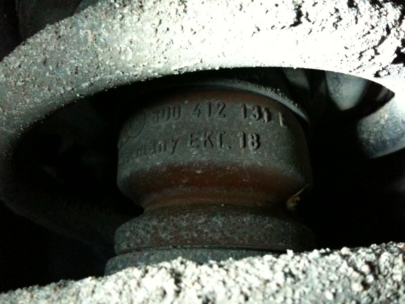

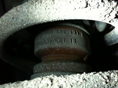

Сообщение /loXmaTblй » 03 май 2012, 09:10
снимая переднее колесо увидел, что мортеры красного цвета. сфоткал номер, но нигде не смог найти что за он. может просто проставки какие стоят
dzmitry82
Сообщений: 306
Авто: A6 C6 2.7TDI BPP 2008
VIN: WAUZZZ4F88N14004
Сообщение dzmitry82 » 03 май 2012, 09:36
/loXmaTblй писал(а):сфоткал номер
а это точно номер мортера? у мена номер выбит посередине цилиндрической части.
