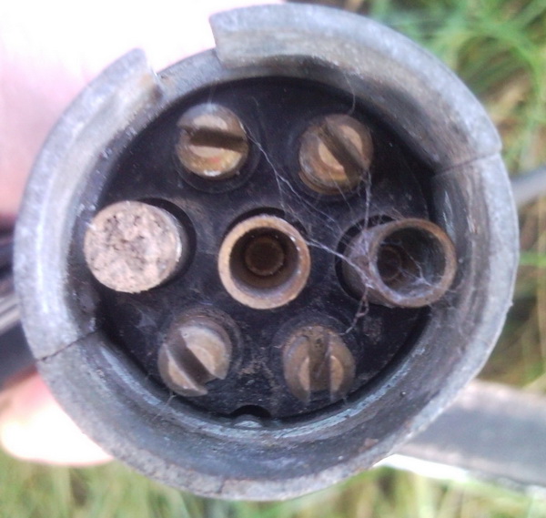

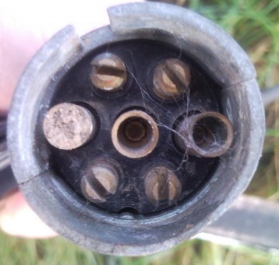

Имеется ''Зубренок" с такиим разъемом

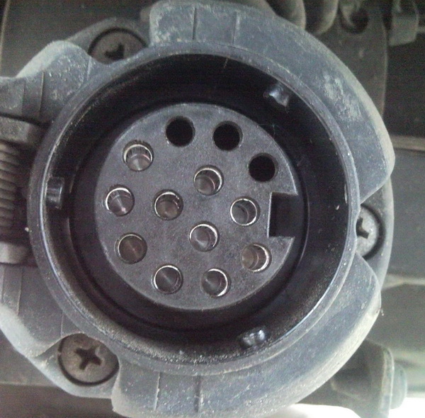

и авто с таким
Спрашивается - кАк сконектить два девайся, чтобы работало гуд? может есть какие-то переходники? т.к. на прицепе нужен и тот и тот разъем...
Сообщение Юра 80 » 04 дек 2011, 14:46
Готовых переходников не видел, но думаю - если их нет в природе, то можно изваять самому.
Сам когда-то снимал с машины буржуазный многоконтактный разъем и ставил на него советский, под зубренок. В общем - ничего страшного нет.
Ага, есть переходники и оригинальные :)
БеэМВешный партнамбер 61 13 6 942 997
Подозреваю, что есть и фольцовский.
И на ональнере толкают за 15 уе похожий

нашел оригинальный номер 4F0 055 300
Сообщение Властелин колец » 01 апр 2012, 10:36
Купил на онлайнере
