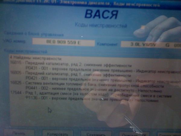

Всем привет! обращаюсь опять за помощью, такая проблема: при заводке авто (а6 с5 3.0 б) в последнее время начали прыгать обороты, прочитали с соседом компом и вот что выдало, помогите, кто что думает???????

Сообщение SAE-12 » 16 июн 2012, 15:18
Ошибки все расшифровываются здесь - http://www.gerritspeek.nl/vag-com_foutc ... st-en.html
Дерзай гранит науки ;)
Сообщений: 9332
Сообщение DIA » 16 июн 2012, 17:17
Kosmos,
Устранится неисправность по вентиляции топл бака пропадет скорее всего ошибка адаптация смеси на хол ходу там подсос получается скорее всего и перестанут прыгать обороты.
Катализаторы под замену или ездить с джеки чаном, народ пытается их обмануть итд легенды про это написаны в нете, практически ниначто не влияет кроме экологии но у нас на нее пока ложат огромный болт поэтому считаю самое простое решение этоко гадкого и капризного джеки чана наказать и заклеить изолентой.

а может крышку не до конца закрыв? и ошибка повисла...

Ошибка по вентиляции бака была давно(не предавал значения так как на авто влияния не оказывала как и катализаторы), машина заводилась хорошо, но вот потом (гараздо позже) стали прыгать обороты и появилась ошибка про "смесь..."

Kosmos,
ну так каты удали...!
лень писать много..., посмотри давление на выпуске, и все станет ясно.
