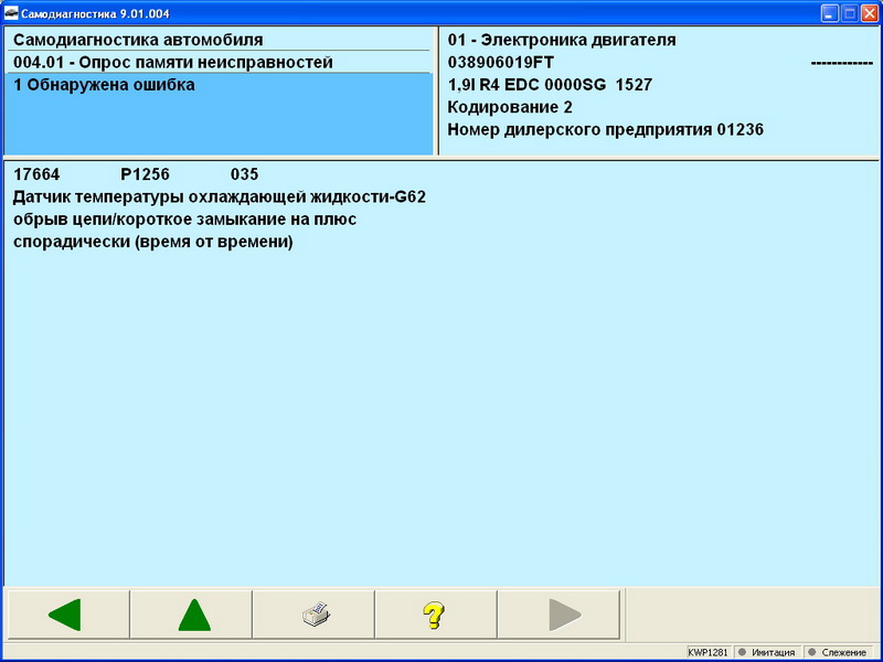

Выдает вот такую ошибку по G62... Что делать - менять на новый или он подлежит еще ремонту? Где расположен в авто? Температура на приборке 90гр. Через Васю 58гр +-, а иногда показывает -16гр и обороты при и этом возрастают... 5-10 сек. температура 57гр и обороты в норме.
Если замена, о выложите пжл вырезки из Эльзы (WAUZZZ8L721019719), а то я ее задолбался переустанавливать...

У меня тоже месяца два назад начал глючить, температура то норма, то -40, из-за этого обороты поднимались, короче в один прекрасный момент я заглох на светофоре, чего не было уже 7 лет, просто тупо залило, поехал купил на Серова датчик (сто с копейками тыщ) и на пит-стопе мне его поменяли прямо на улице за 2 минуты, теперь все ОК.
