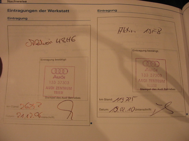

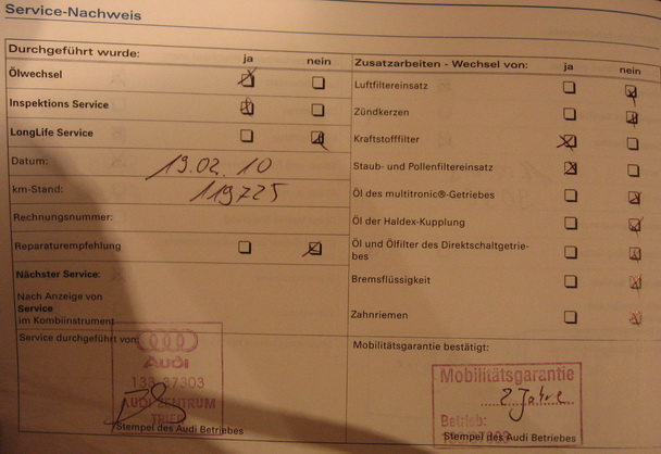

Хотелось бы у знающих спросить несколько вопросов. Сегодня приехала машина, которая в профиле. Так как сам не дома, то выслали фотографии сервисной книжки :)
Помогите разобраться. Выложил пример.
Во первых, хотелось бы отметить, что сервис проводился ровно через каждые 30000км в Германии, то есть всего увидел 4 сервисных обслуживания.
Хотелось бы узнать разницу между Inspektions Service и LongLife Servicе и что в каждое понятие включено, так как на листах книги в одном случае птичка стоит напротив одного, а в другом - другого
Почему спрашиваю, так как смущает, что, как видно из примера фото, особо ничего кроме этих сервисов не проводилось, кроме замены фильтров и один раз поменяли тормозную жидкость. Больше нигде ничего не нашел(ни колодок, ни рычагов...). И это за 5 лет с пробегом 140тысяч
Единственное, на последней странице(фото н2) есть непонятная надпись(кто умеет читать почерк-переведите:)) слева и Aktion 19F8 справа(гугл сказал, что Verkabelung Kühlerlüfter-проводки вентилятора радиатора)
Может не там ищу?

А по моим скринам никто ничего не расскажет? Неужели никто свою книжку не рассматривал?:)
Вот, к примеру хотя бы Belts у меня в книге нигде не были прописаны, хотя по вышеприкрепленным таблицам должны были
