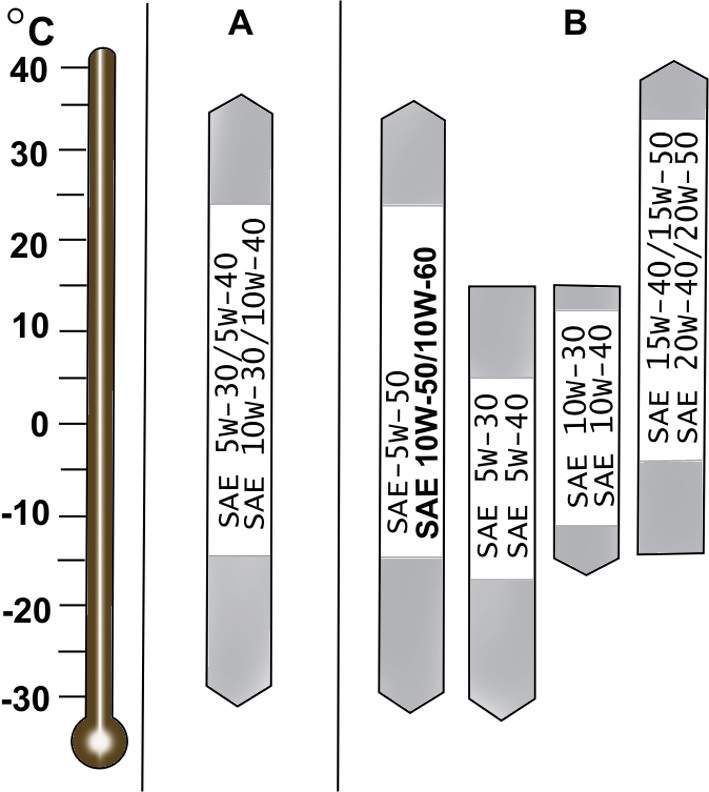

M-racer
Сообщений: 1180
Авто: A6 2,5TDi AYM, AFB
Откуда: Минск/Ивье
Сообщение M-racer » 02 дек 2010, 13:29
Mirage, каждому конкретному мотору должно быть своё масло и зависит оно от температуры. типа такой таблицы. так что не везде нужно руководствоваться вашей теорией

Dio
Сообщение Dio » 02 дек 2010, 13:35
Подобная табличка есть в родном мануале, который идет с завода с машиной в коплекте.

M-racer
Сообщений: 1180
Откуда: Минск/Ивье
Сообщение M-racer » 02 дек 2010, 13:40
ну так надо посмотреть и решить, что для условий наших зим более актуально. Зачем тут про кривые какие-то рассуждать? Мы потребители, про кривые уже профессионалы всё рассудили

Mirage
Сообщений: 473
Авто: А6 Avant 2,5TDI AEL
Сообщение Mirage » 02 дек 2010, 13:41
M-racer писал(а):Mirage, каждому конкретному мотору должно быть своё масло и зависит оно от температуры. типа такой таблицы. так что не везде нужно руководствоваться вашей теорией
Немного не понял, а я про что. При низких температурах лучше 0W... которого в таблице нет. Прошу объяснить, в чем мои слова расходится с таблицей?

Dio
Сообщение Dio » 02 дек 2010, 13:46
Mirage, таблица, что привел М-рейсер- как образец, под каждый двигатель своя таблица, которая указана в мануале. Уверен, что под 2.0 АБК в таблице нет ни слова про 0W40.
Из собственного опыта использования 0W30: слишком тонкая масляная пленка, и как следствие грубая работа двигателя!
