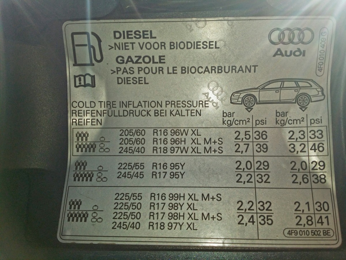

Сообщений: 19168
Сообщение Паша » 21 май 2014, 09:50
И моя табличка с шинами на лючке бензобака :)
Штатный размер шин на 2.0TDi 2006 год
Добавлено спустя 5 минут 59 секунд:
P.S. Обратите заодно внимание на давление в шинах R18 ;)
Это ответ на вопрос почему ощущения от езды мягче на 2.0, чем на 3.0.
