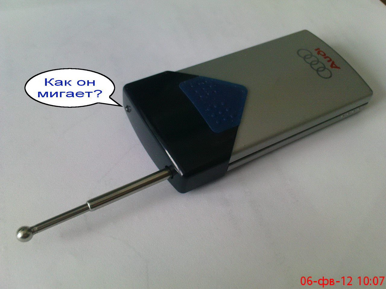

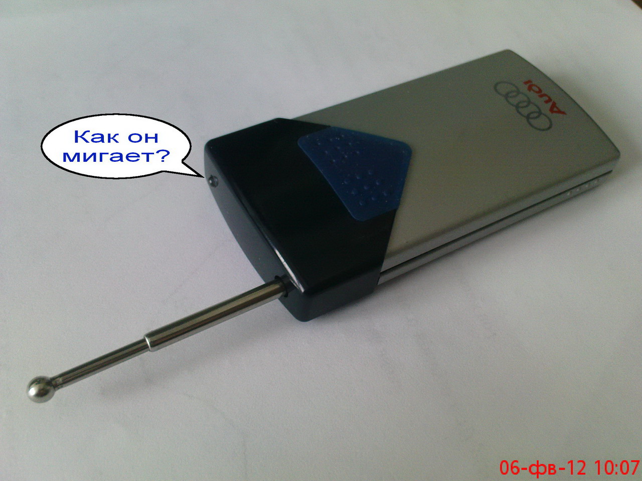

Коды пульта ДУ
Сообщение aronetis » 06 фев 2012, 10:50
Народ, есть штатная вебаста с пультом.
Пользуюсь по наитию.
Хочу просветиться в его азбуке Морзе. Кто нибудь может адресно подсказать где искать инфу?
Пульт
SAE-12
Сообщений: 902
Авто: А-3
Сообщение SAE-12 » 06 фев 2012, 15:32
Если память не изменяет -
Батарейка в порядке, если загорается через 1 сек. и светится красным или зеленым 0.5 сек.
Заряд понижен - загорается через 1 сек и светит оранжевым в течении3 сук
Заряд исчерпан - загорается через 1 сек и светит оранжевым в течении 5 сек
