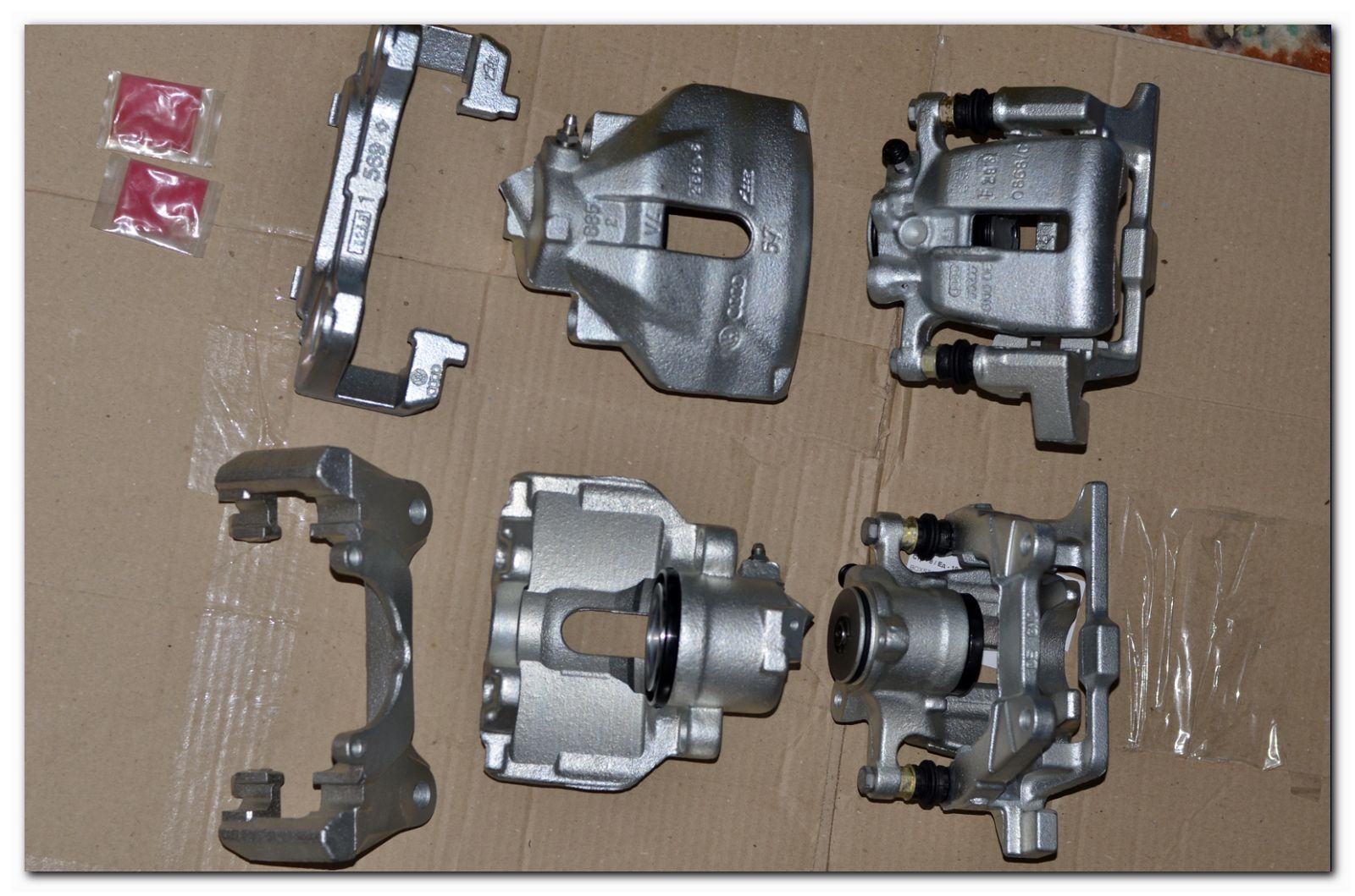

Забрали пару часов назад суппорта. Все сделано аккуратно, установлены новые поршня и заменены все резинки. Выданы заказ-наряды. Также Валера дал смазку для направляющих пальцев.
Отреставрированные суппорта

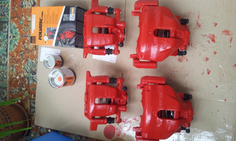

Вчера все за пару часов покрасил в два слоя. В зависимости от цвета краски Foliatech, в разных соотношениях в нее добавляется отвердитель. Для красного - 3:1. На солнце сохла быстро, первичное высыхание занимало около 15-20 минут. Заклеивал малярным скотчем все уплотнения и штуцера для прокачки. Отверстия с резьбой не трогал, после покраски они остались чистыми. Единственное неудобство создавала кисть, с которой в начале процесса так и лезли волосинки. Снимал их пинцетом. Суппорта крепил на проволоке, тогда они не болтаются и с ее помощью можно ворочать нужной стороной. Закончил работв в 20-00 вчера. Сегодня в 9-00 краска уже взялась, но по инструкции полный срок высыхания -24 часа. Получилось так:
Покрашеные суппорта

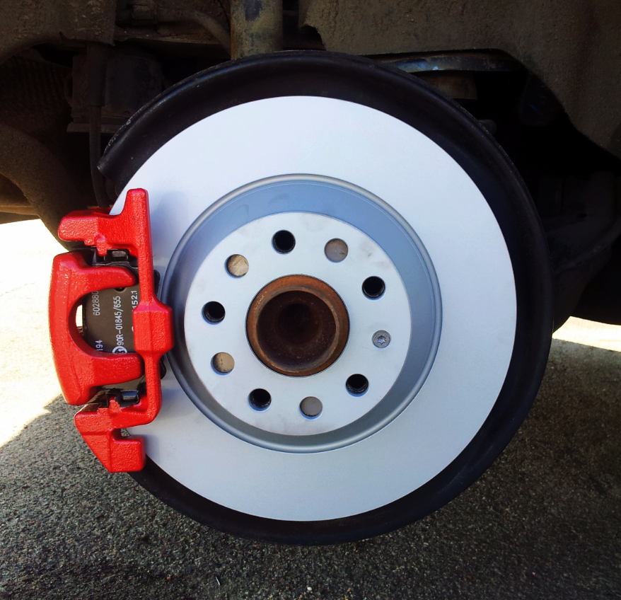

Вчера почти все собрал. Заменил заодно тормозные диски и колодки сзади.
Когда все прокачаю, помою авто, то выложу заказ наряд от официалов и финальные фото.

Паша, а колодки?
Сообщение Юра 80 » 17 июн 2013, 07:10
Красиво! :smile:
Сообщение Паша » 17 июн 2013, 09:44
Властелин колец писал(а):Паша, а колодки?
Поменял на новые ATE. Красить колодки не буду :)

Паша, а фотки поверхности суппорта после окраски нет? Дефекты литья краской залились? Поверхность стала гладкая или все равно осталась шурпатой? Какая консистенция краски? Ложится тонким слоем или толстым?

Юра 80, Поверхность шероховатая
Сообщение Паша » 17 июн 2013, 14:15
Краска ложится средним слоем :) и после наложения растекается по поверхности. Поверхность сглаживается при наложении второго слоя и последующих. Готовая краска жидкая, но подтеков при работе не оставляет. Фото выложил выше, но они сделаны моим телефоном. Подготовлю завтра фото поверхности суппорта в высом разрешении. Раз просят, то сниму обратно ))))
