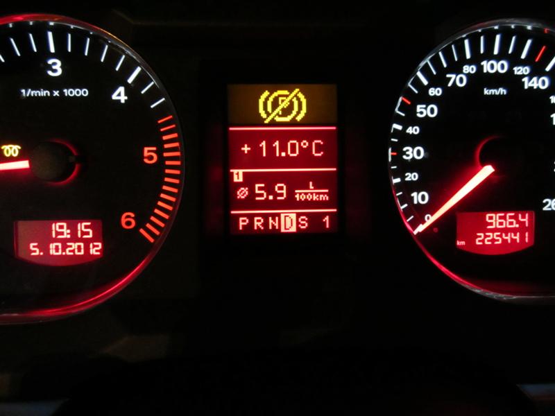

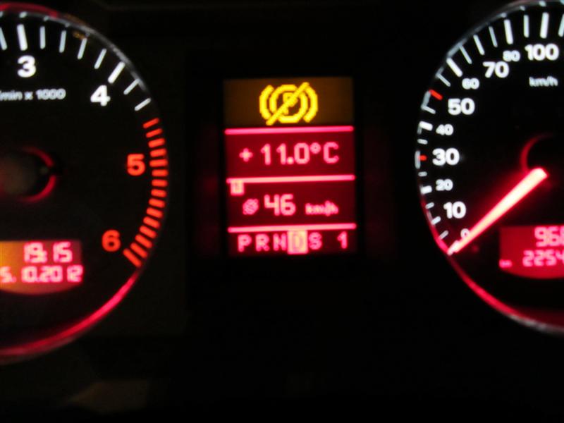

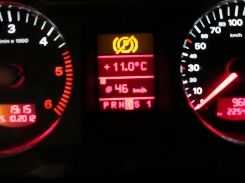

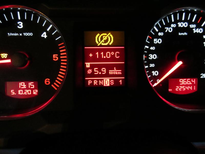

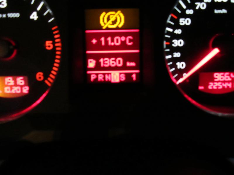

Сообщение Sergey R. » 05 окт 2012, 21:53
сегодня впервые увидел расход на своем 3,0тди 5,9л :hahaha:
IMG_0050 (Medium).jpg (37.48 KiB) 3364 просмотра
