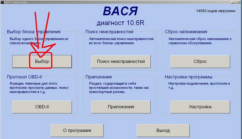

awson писал(а):
основные параметры можно прочесть или нет? ;D
"шнурок" машину видит, подключение есть
как "прочесть" "основные параметры"?
где нахвататься начальных знаний по работе с адаптером?
пожалуйста "пните" в нужном направлении... надеюсь, "долечу"

Сообщение awson » 18 апр 2013, 08:49
cbvjy, а там че не по нашему написано?

Сообщение cbvjy » 18 апр 2013, 09:43
cпасибо!
поехали дальше...

соединил вот так
пишет "нет ответа от блока управления"
Прислали версию "Вася диагност 11.11.2"
что делать?

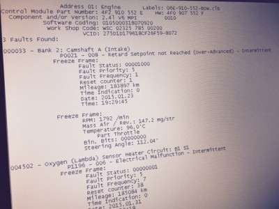

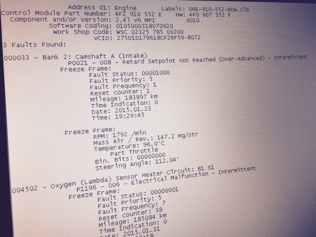

Подскажите с ошибками
Сообщение Egor2309 » 05 фев 2015, 22:49
Доброго времени суток!
Ребята подскажите пожалуйста, что обозначают эти ошибки и на сколько страшны? На сколько я понял какие то проблемы с лямбдой? После загорания ошибки двигателя машина поведение не изменила. И както интересно, ошибка загорелась сегодня, а даты в ошибках стоят январские, как так? Выкладываю фото ошибок.
Сообщений: 9332
Сообщение DIA » 06 фев 2015, 09:48
Да ничего страшного возможно натяжители с цепями уже не айс P0021 Ряд 2: сдвиг фаз газораспределения в позднюю сторону Не достигнуто номинальное значение и как раз ошибка прописалась при оборотах 1800 когда он должен фазу крутить а по причине износа не докрутило пораньше, это одна из возможных причин.
P1196 Ряд 1-зонд 1: сбой в электрической цепи подогрева.
Ну это вообще пустяки насморк, может зонд может проводка предохранитель вполне реально может стоять и сгорел по схемам смотреть.
Удалите эти ошибки и если больше не будут выскакивать то и спроса нет.
А что вас так это беспокоит авто отдали на СТО и пускай крутят делают.

DIA писал(а):P0021 Ряд 2: сдвиг фаз газораспределения в позднюю сторону
смотрю у Тойоты этот код тоже с распредвалами связан, только там он про раннее зажигание говорит: P0021 Toyota - Camshaft Position 'A' Timing Over-Advanced or System Performance Bank 2.
Сообщений: 9332
Сообщение DIA » 06 фев 2015, 10:40
Мне кажется унифицированные, а уже конкретно по производителю надо смотреть внутренними прогами и диагностическим оборудованием, для тойоты это свое для ауди корчваген сеат шкода это васьки, но полюбому по этим перебивкам мы находимся очень рядом даже сказал бы очень горячо.
Egor2309
Сообщений: 53
Зарегистрирован: 14 ноя 2011, 19:36
Авто: А6С6 2.4
Сообщение Egor2309 » 06 фев 2015, 14:32
DIA писал(а):Да ничего страшного возможно натяжители с цепями уже не айс P0021 Ряд 2: сдвиг фаз газораспределения в позднюю сторону Не достигнуто номинальное значение и как раз ошибка прописалась при оборотах 1800 когда он должен фазу крутить а по причине износа не докрутило пораньше, это одна из возможных причин.
Т.е если начнет повторяться, то надо менять натяжители с цепями?
Сообщений: 9332
Сообщение DIA » 06 фев 2015, 15:58
Egor2309 писал(а):то надо менять
Может надо может и нет, специалисты кто будут смотреть ваш авто должны вердикт вынести по моему и взять на себя ответственность, просто выдвинул ВОЗМОЖНУЮ причину, сидя на диване клацая по клаве можно такого написать ......... :smile:

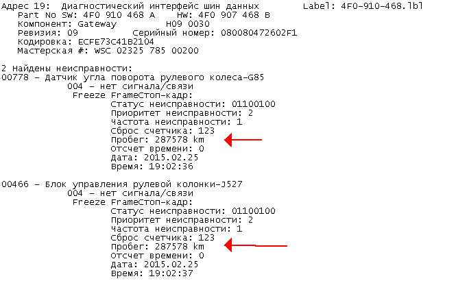

Сделал в январе химчистку на А6 С6, все это время стоит под домом, Миша Феникс приезжал смотреть, покатались все было ОК. Позавчера вечером в дождь решил прогреть как всегда, выскочила ошибка по ЕСП и регулировке фар, хотя сами регулируются. Сходил за компом, во всех почти блоках прописалась ошибка по датчику положения руля и блоку управления им. Машина ездит, но не работает все на руле: сигнал, повороты и щетки. Покупать этот датчик или просто дождаться когда погода наладится и все просохнет? И где он стоит? Кто может помочь, могу привезти-отвезти, так как без поворотов и щеток стремно ехать. Спасибо заранее.
111.txt
(16.45 KiB) Загружено 269 раз
Последний раз редактировалось Gater 01 мар 2015, 16:11, всего редактировалось 1 раз.
Сообщений: 9332
Сообщение DIA » 01 мар 2015, 16:11
Наверное оно тебя уже задрало. все таки 20 тысяч км глючит как понимаю.
Сообщений: 1999
Сообщение Gater » 01 мар 2015, 16:14
Игорь, глюк какой-то, первый раз за 4 года выскочила
Сообщений: 9332
Сообщение DIA » 01 мар 2015, 16:30
Понятно, пойду посмотрю что там куда, просто интересно на бортесе ошибка зарегистрирована 20 тыс назад вот это может быть глюк а счас если не работает уже следствие и не глюк а пипец блоку упр рулевой колонки а к нему подключен как помню датчик поворота руля, счас на схемки гляну и в обучение. Там у тебя бензин 3.2 как помню или 2.4.
Добавлено спустя 6 минут 37 секунд:
да он и переключатели те что у тебя не работают подключены к J527 - Steuergerät für Lenksäulenelektronik, возможно с ним плохо, но он наверное защиту компонентов не имеет.
Последний раз редактировалось DIA 23 авг 2015, 09:50, всего редактировалось 1 раз.
