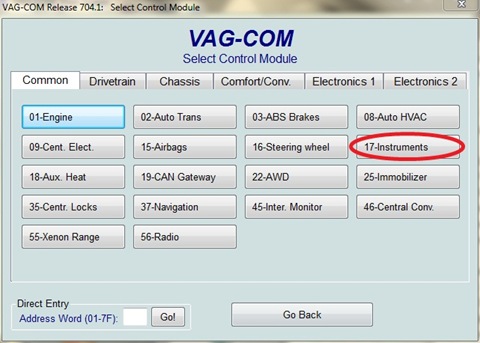

Нажимаем кнопку [select] в разделе "Select Control Module":
Открывается новое окно, где видны все блоки автомобиля. Выбираем блок номер 17 [17-Instruments]:

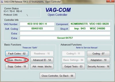

Далее, в разделе "Basic Functions", нажимаем на кнопку [Means. Blocks- 08]:
Открывается новое окно. Вам необходимо нажать кнопку [Go]:

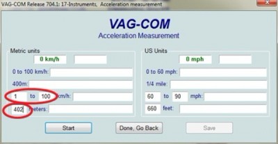

Открывается окно, где надо ввести что именно мы хотим замерить. В левой части вводятся данные в киллометрах и в метрах, а в правой части в милях и футов, можно вводить данные как вам удобно, либо в км либо в милях.
Например, вводим замер от 1 км до 100 км, а внизу расстояние 402 м.
После чего нажимаем кнопку [Start].
Теперь, можно отложить ноутбук с подключенным кабелем в сторону (так чтоб он не мешал вам в процессе замера), и нажимаем на педаль газа!
Замеры начнутся как только машина тронется с места. После того как были достигнуты значения которые вы ввели, откроется окно с информацией о вашем замере, эту информацию можно сохранить в лог, она будет выглядеть примерно так:

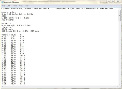

Ну а вот и результат:
Saturday,24,March,2012,14:15:23:46862
Control Module Part Number: 4B0 920 981 P Component and/or Version: KOMBI+WEGFAHRS. VDO D12
Metric units
0 to 100 km/h: 7.6 +- 0.82s
400m: 16.8 +- 0.81s, @100 km/h
0-100 km/h: 7.6 +- 0.82s
400 meters: 16.8 +- 0.81s, @100 km/h
US Units
0 to 60 mph: 7.3 +- 0.82s
1/4 mile: 16.9 +- 0.81s, @62 mph
60-90 mph:
660 feet: 10.0 +- 0.81s, @70 mph
Time(s) km/h m
0.00 0.0 0.0
0.41 6.0 0.7
0.81 12.0 2.0
1.22 20.0 4.3
1.63 28.0 7.4
2.03 36.0 11.5
2.47 42.0 16.6
2.88 48.0 22.0
3.31 54.0 28.6
3.75 58.0 35.6
4.16 64.0 42.9
4.56 68.0 50.6
4.97 74.0 58.9
5.37 78.0 67.7
5.81 82.0 77.7
6.22 86.0 87.4
6.63 90.0 97.5
7.03 92.0 107.9
7.44 96.0 118.8
7.85 100.0 130.1
8.25 102.0 141.6
8.66 106.0 153.6
9.06 108.0 165.7
9.47 112.0 178.4
9.88 112.0 191.0
10.28 112.0 203.6
10.69 112.0 216.3

Результаты там в один файл все сохраняются Accel.txt. (в папке Logs). Там вниз полистать надо, если все правильно делали. Я первый раз мерял, тоже не понял что там к чему.

Vitaliyak писал(а):...заезжал вместе с Властелином колец.... и хотя понятно что его автос мощнее моего, но до 120 ехали мы очень ровно... после 120 он конечно же уезжает вперед
ну, заезжал, это громко сказано... ты делал замеры, а я параллельно пытался одновременно стартовать... разница в разгоне до сотни (по результатам замеров) в одну сек. на такой скорости это больше 25 !!! метров и это учитывая, что у тебя короткая и чип на 270л.с.
7.8 секVitaliyak писал(а):Для авоськи 3.0тди с мотором 233-235 лс приводятся цифры разгона во всех каталогах 7.6сек.
Vitaliyak писал(а):У меня же мотор в стоке 211лс.
по паспорту 6.1, потому что длинная.Starbugs писал(а):Дима так вообще должен из 6 секунд выходить, с его то 1.9 ТДИ.
я тоже так думаю, грешу на большой размер колес, т.к. по машине проблем нет... но есть небольшое НОStarbugs писал(а):Что-то малова-то...
или наша соляраВластелин колец писал(а):Заезжали с Sergey R., он был на A6 C7 3.0TDI (245л.с.) 2011. Так вот, со старта ~ со 2 передачи С7 уходила на корпус +0,5-1м вперед, затем ~ с 100 км/ч до 150км/ч шли ровно и ~ с 150 км/ч мой объем давал о себе знать - ~ на 165-170км/ч мы ровнялись и потом я спокойно уходил вперед.
Шнурком с С7 данные снять не удалось, т.к. он не поддерживает такие авто.
По тех. данным у С7 такой же разгон до сотни, как у меня - 6.1с, приблизительно прикинув, разница на 100км/ч у нас составила 0.2с, т.е у С7 реальный разгон был ~ 7.1с, напомню машина 11!!! года... Значит все не так плохо, как я сразу подумал, но стремиться есть к чему
