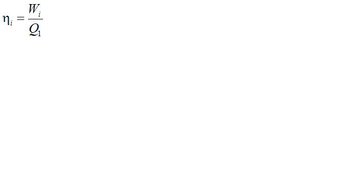

Индикаторный кпд-оценивает степень использования теплоты в действительном рабочем цикле и равен отношению теплоты, превращаемой в индикаторную работу Wt, к теплоте, введенной в цилиндр в результате сгорания топлива.КПД полученное при сгорании топлива в камере сгорания.Если проще -какую часть от выделившегося тепла переходит в полезную работу.

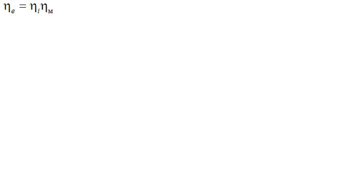

Эфективный кпд-показывает какая часть теплоты выделившейся при сгорании преобразовалась в эфективную работу на фланце двигателя с учётом потерь на трение.КПД полученное на фланце двигателя с учётом трения и потерь от индикаторного.

Эффективный кпд

индикаторный кпд
