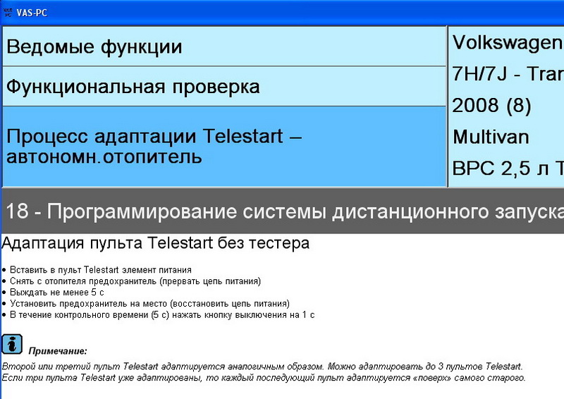

По мотору ошибся не много, Мультиван, 2008год, 2,5 ВРС, 174 л.с. Но отопитель не заблокирован... пишет, что всё нормально - включить Главным включателем... пультик учил и через шнур, и вытягиванием предохранителя, пишет, что "случка" состоялась, а результата всё нет...

запустили с женой вебасто, но с компа, всё работает кроме пульта... пульт не видит хоть убей, моргает, но не включает.
п.с. с утра оказалось, что наши манипуляции с компом включили вебасто в режим догревалки :shock: и теперь оно гудит, как надо, но на пульт не реагирует.

так ты же писал, что
AUTOBAT писал(а):пультик учил и через шнур, и вытягиванием предохранителя, пишет, что "случка" состоялась, а результата всё нет
у меня было тоже самое, проблема была найдена - неисправный пульт ДУ... помогло - проверка на машине другого пульта и прогревание феном моего.... пробуй
Добавлено спустя 41 минуту 36 секунд:

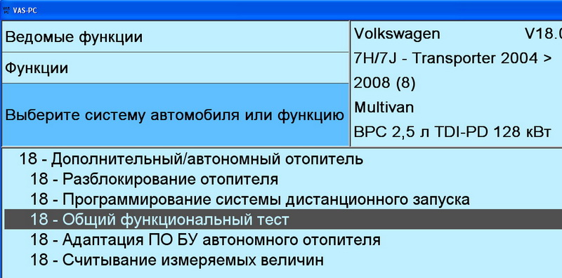

Вот по твоему авто вся инфа:
