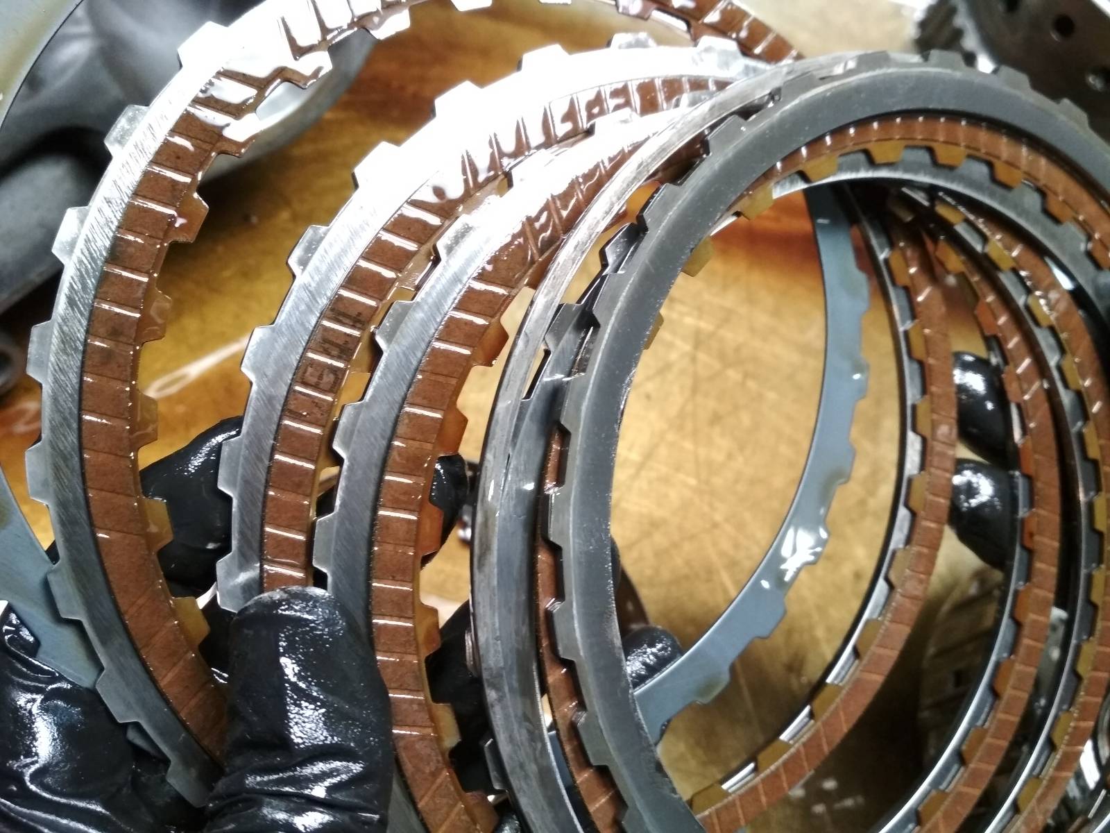

Собственно вчера забрал авто от Вадима. Очень понравился подход к делу, а именно разбор в моем присутствии и расклад по полочкам, что и почему нужно менять, а что в отличном состоянии. Варианты некоторых решения по некоторым узлам: ремонт или замена на новое.
Хорошая стоимость новых деталей.
Рекомендации того или иного нового из его опыта.
Что не понравилось срок ремонта 2,5 недели, может то что после Нг сразу. Тяжело дозвониться, а так было без замечаний, я то переживаю за авто, если оно не рядом :)
Но Вадим знает свое дело как мне показалось.
Итог менял все, что было рекомендовано или находилось на пределе нормы.
Прайс
Всё что новое или Zf или доработанное американской фирмы sonnax (не путать с sonax)

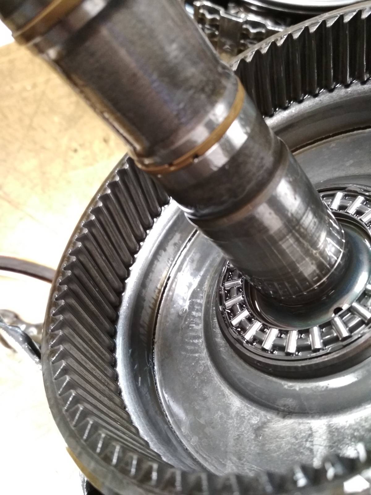

Трещина на валу Е

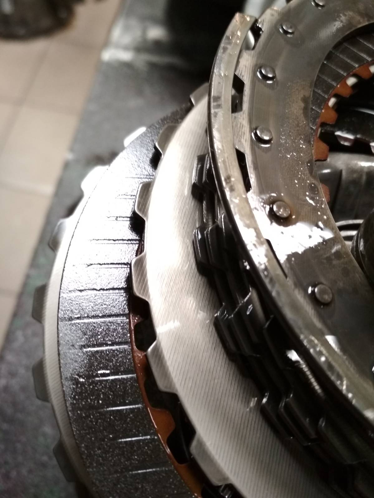

Фрикционы вала Е - подогрева неплохо
Фрикционы других валов, даже печати завода видны ещё.
Масло в коробку - зеленое
Соленоиды новые
Фрикционы также на вал Е новые, аудюшное, как сказал мастер они более комфорта при переключении, если хочется драйва - ставьте бмвшные.
Итог 1730$ под ключ.
Впечатления, покуда коробка пинпется на некоторых передачах немного, проехал чуть больше 80км. Но каждая поезда все более комфортно - адаптруется коробка - в частности соленоиды. Zf пишет о 4 неделях, Вадим говорит, что как правило хватает и 2,буду ездить отпишусь. Езжу на работу как на дачу, обратно живёшь ко. Толи я отвык, Толи авто действительно набирает скорость заметно быстрее.
Надеюсь станет идеально и будет служить долго.

Трещина на валу E впечатляет. Сколько бы еще отьездила так коробка, прежде чем превратиться в блендер?
