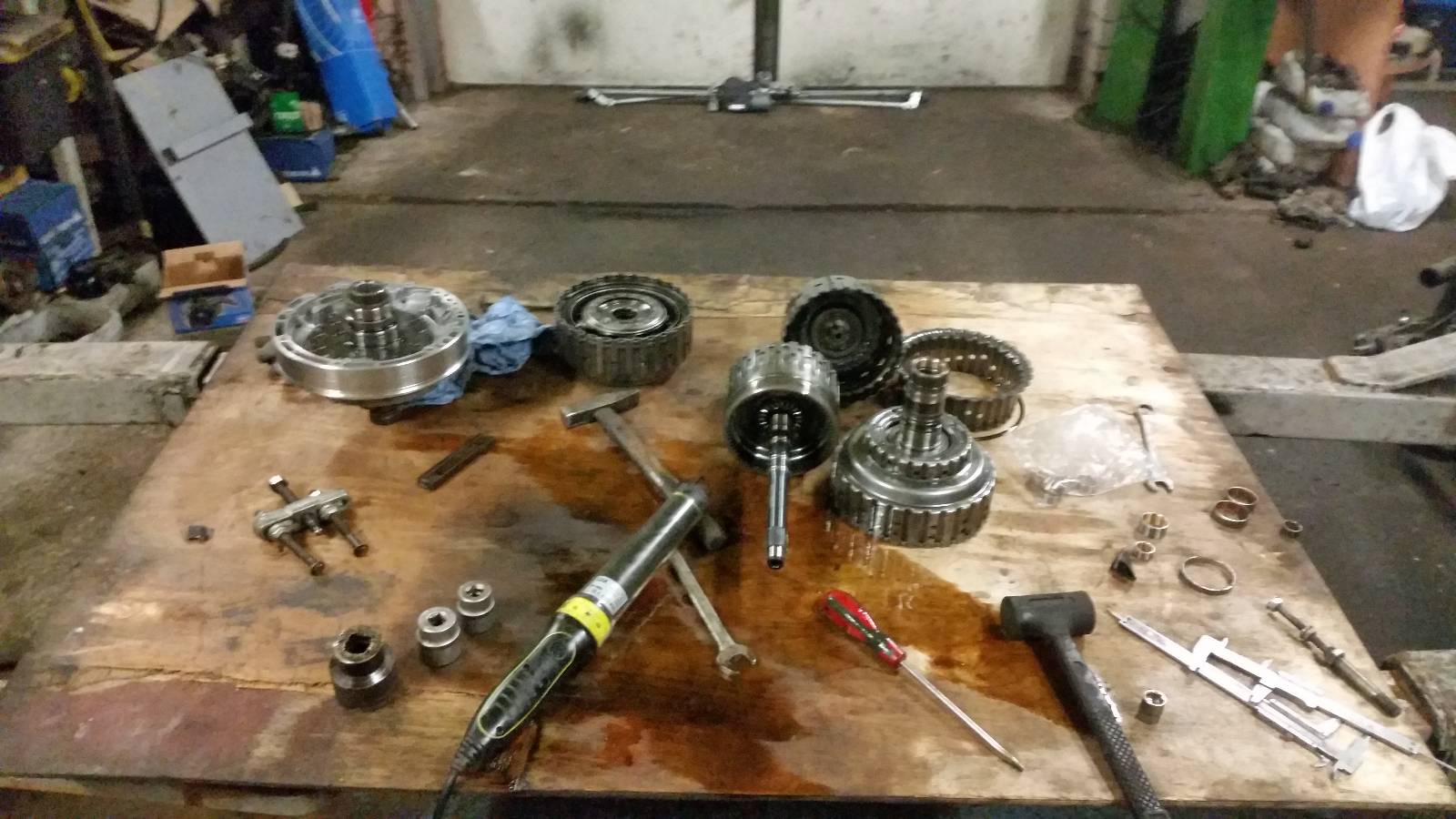

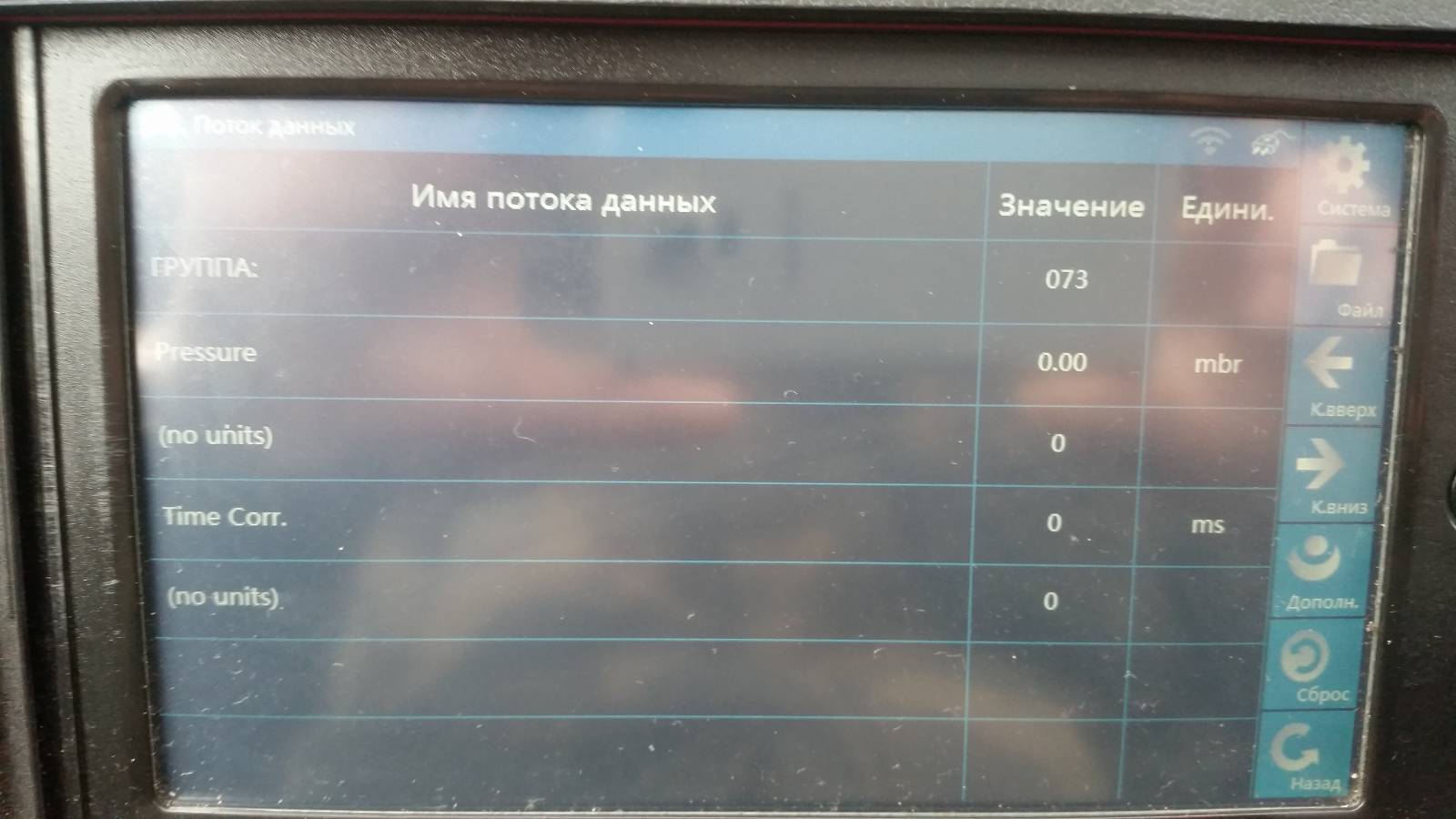

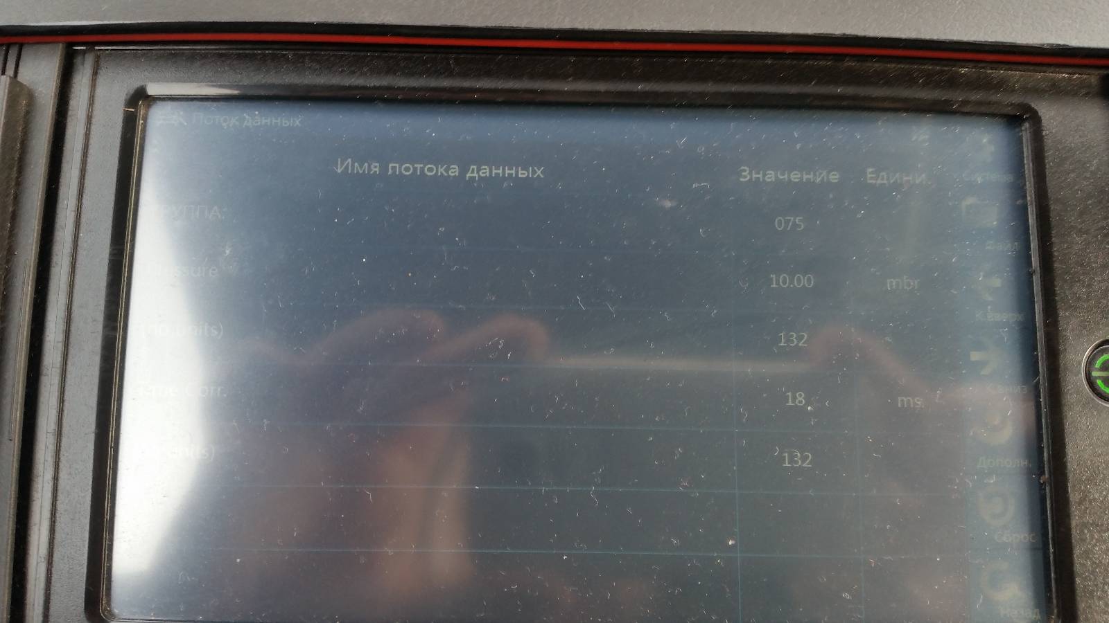

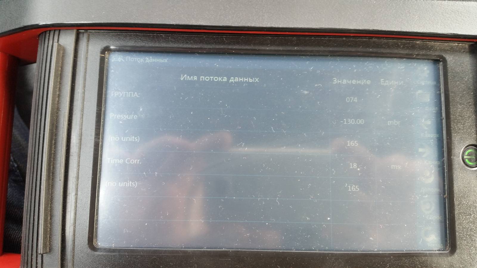

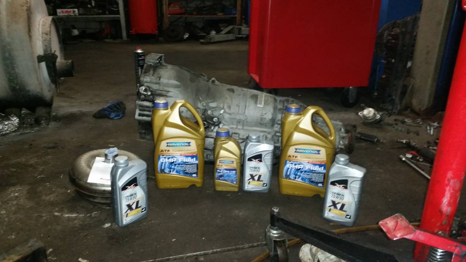

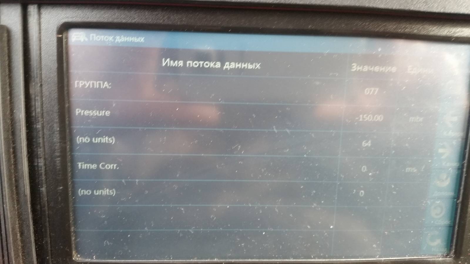

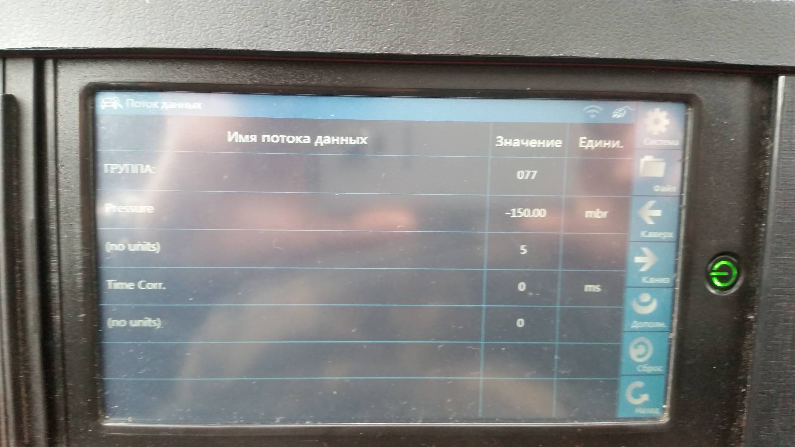

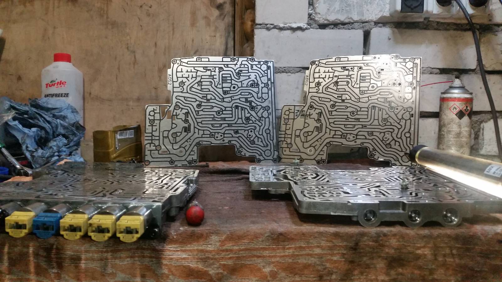

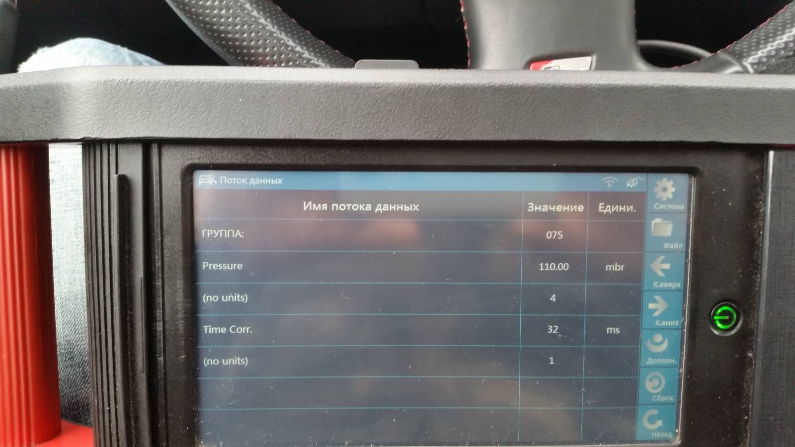

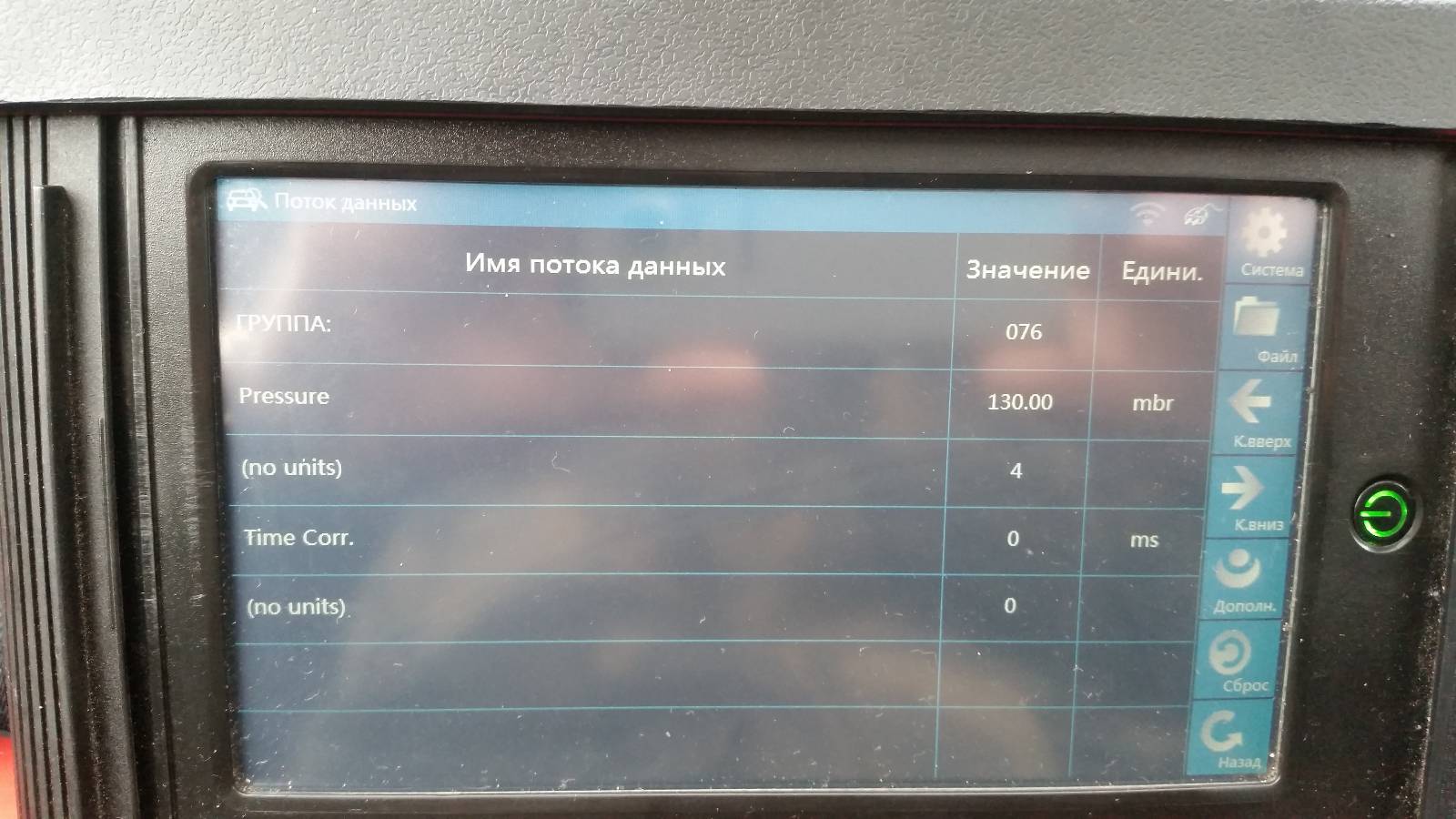

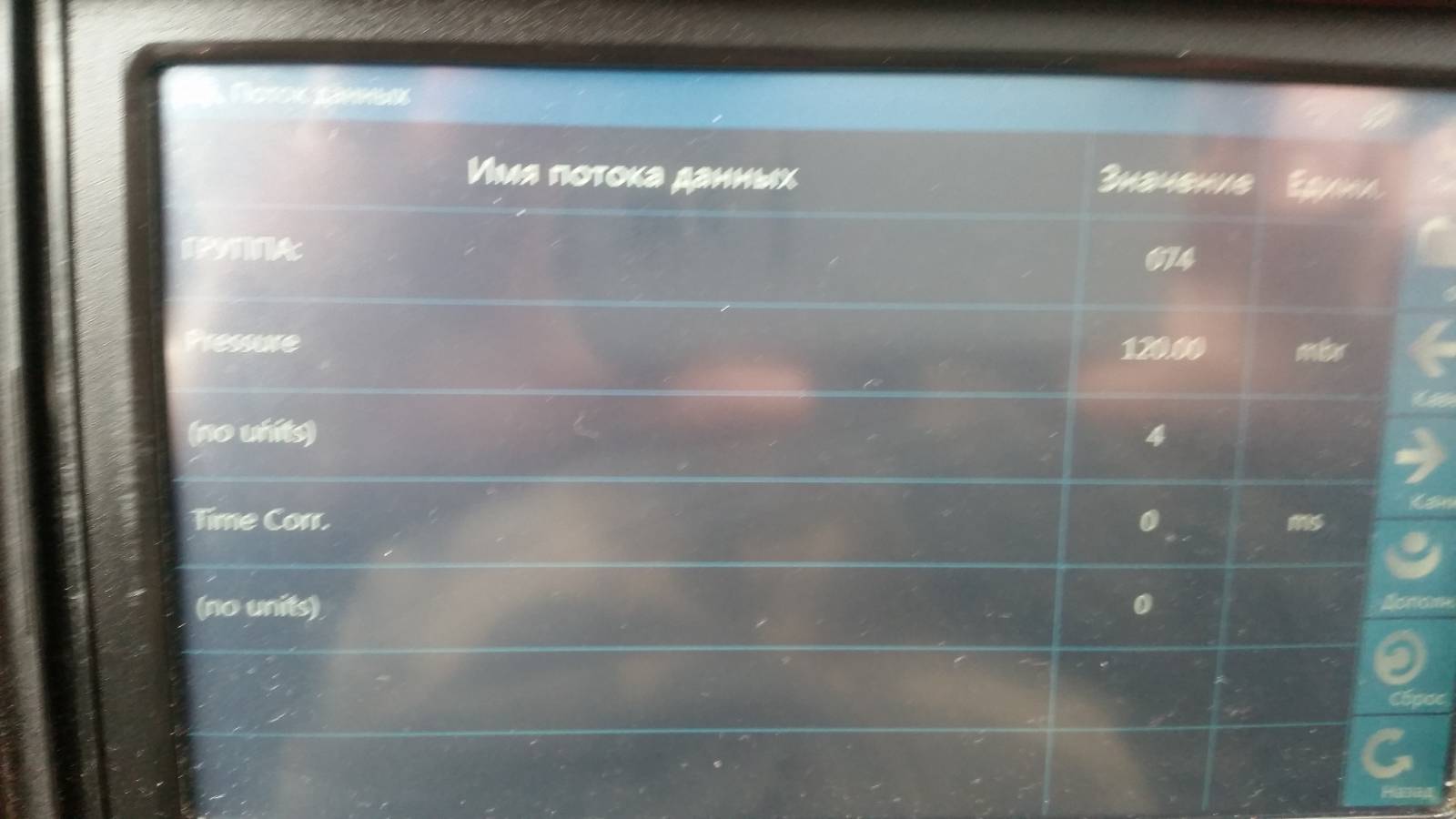

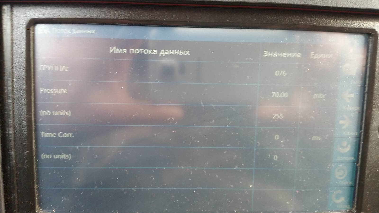

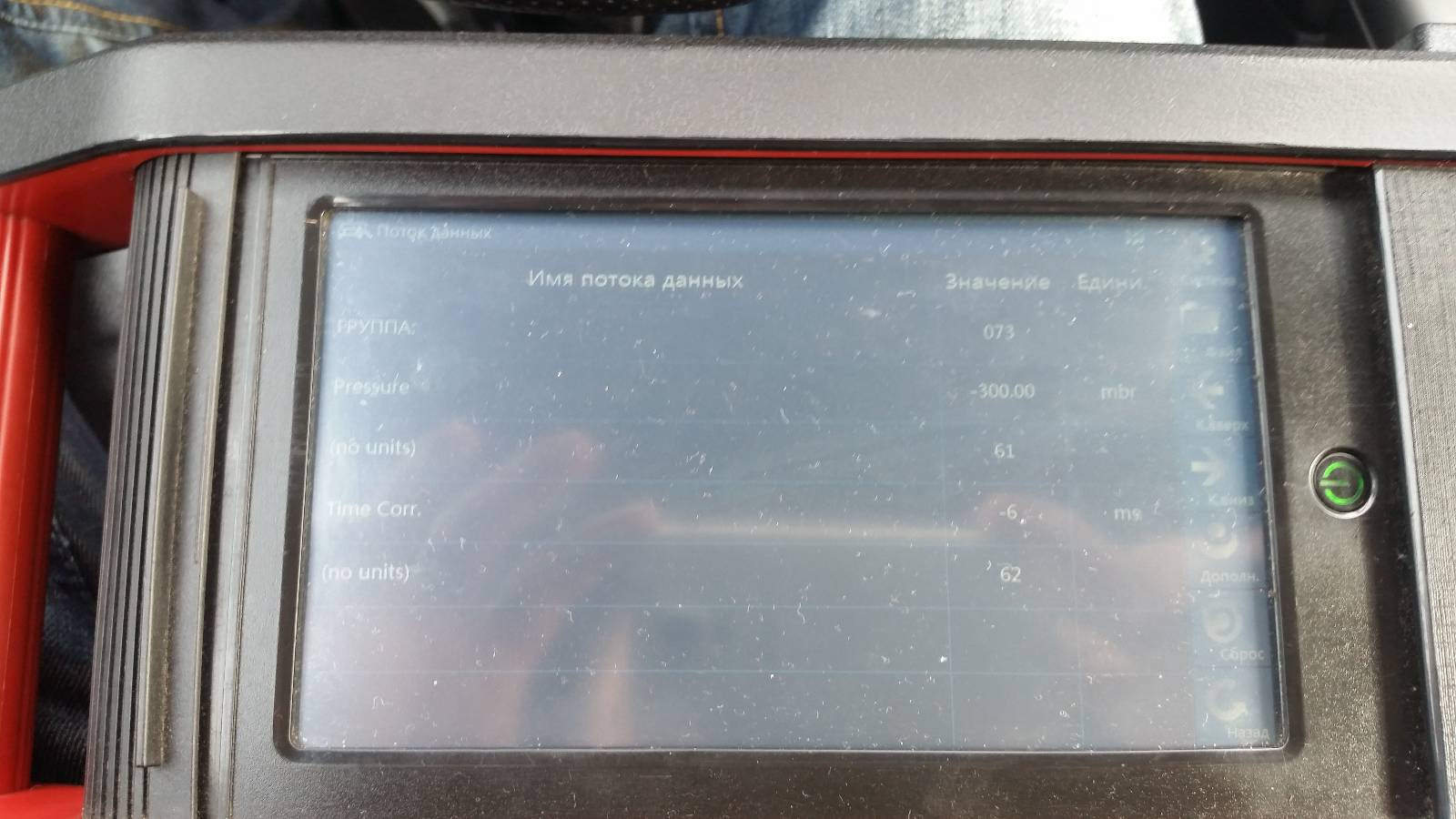

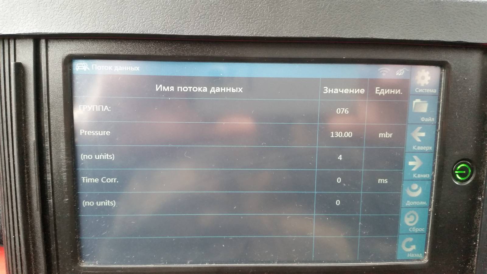

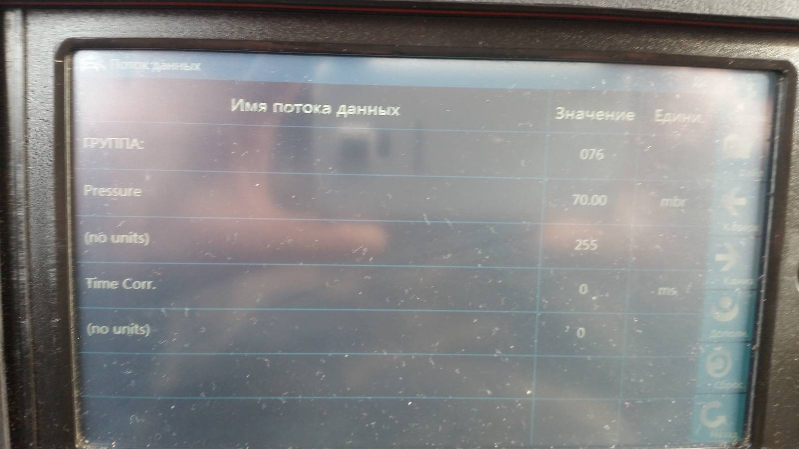

Dobrij denj!situacija takaja..perebral sebje karobku na dnjah pomenjal serperatku,gidro akumi,frikcioni,vtulki,otremontirovali gidrik,stalo lu4we namnoga pereklu4atj,no problema neuwla katoraja menja razdrozala :( malenku plavujut oboroti pri pereklu4enija pereda4 vniz naprimer s 4-3 ,3-2 toljka vniz i 4ustvo vetot moment kogda proishodit pereklu4enija kabuta nehotja otpuskajet skorastj,vsje pereklu4enija na verh idialniji...pomogite plizz idinstvinoja 4to v 6hp19 nepomenjal eto solenoidi promil mozet solenoid 4ernij golovu lomajet nerazmikajet Gidrotransformator?v nuznij moment?
Отправлено спустя 6 минуты 1 секунду:
Logi do kap remonta
Отправлено спустя 4 минуты 46 секунды:
Logi posle kap remonta otjehal 140 km neponimaju po4emu v pervom okowke nenabralisj zna4enija vobwe... nado 1000km dlja polnoj adoptaciji mozet posle vsjo prajdjot ili pomenjatj solenoidi? Kstati solenoidi mozna proveritj na soprotivlenija jestj zna4enija s orginalnoj viderzki.
Отправлено спустя 5 минуты 18 секунды:
Tojistj 073 grupa eto clutch A tam vsjo po nuljam poka...
