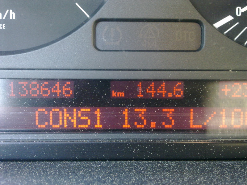

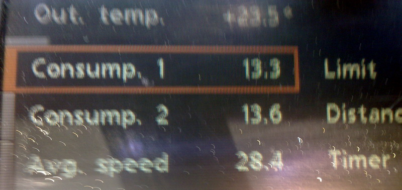

Сообщение SnoW » 23 май 2011, 10:59
Очередной замер расхода топлива, сжог 140 литров дизеля:
1. Условия замера расхода топлива:
Город - 85%, трасса - 15%. Свет включен не постоянно (вечером :D ). Кол-во чел. - 1-2,5 (ребенок за 0,5 человека - она еще не очень большая :D ).
Поездки в среднем по 20-50 км. Стиль езды, в основном, неспокойный, но с чувством, толком и расстановкой. 100 процентов езды в "D" режиме, пару раз переключал в "Sport", но это практически не повлияло на расход. Заправка производилась "до горла" первый раз + долив 60 литров повторно, отсечка по лампочке.
Двигатель 3.0d M57N, 6АКПП, типтроник.
ИТАК:
у бэхи суточный пробег сбрасывает на нули после 1000 км ((((((((
При пробеге 1144 км было ''съедено" 140 л. топлива, путем нехитрых вычислений реальный расход топлива составил - 12.24 л/100км.
Показания БК - 13.3 л/100км при средней скорости 28,4 км/ч, время в пути не засекал :jokingly:
Исходя из этих показаний, как-то не очень мне верится, хотя паспортные данные подтверждает!
Сейчас залил еще 60 литров дизеля, выкатаем, посмотрим, посчитаем!
... и будет Всем СЧАСТЬЕ!!!!!

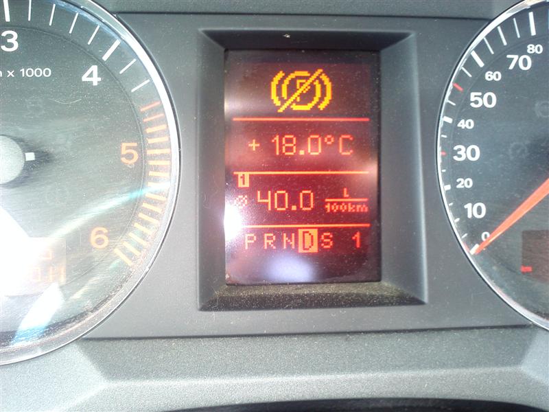

Сообщение Sergey R. » 24 май 2011, 00:46
SnoW, боюсь выйдет реально больше :jokingly:
Добавлено спустя 2 минуты 6 секунд:
вот сегодня например :rofl:

SnoW
Сообщений: 3151
Темы: 45
Авто: Х5 Е53 -> E60 3.0D
Сообщение SnoW » 24 май 2011, 09:47
Sergey R., это все пробки! наверное у Тебя показатель текущего расхода включен, а переключи на 2, может там не такие пугающие циферки! :lol:
