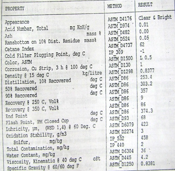

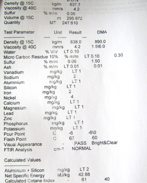

Сообщение alexstr81 » 24 апр 2011, 02:55
flavor писал(а):Почему я не должен верить паспорту на АЗС, а верить тебе ?
я требую доказательств, то что топливо в норме - это гарантирует паспорт, а ты что можешь сказать ?
Не должен. Это личное дело каждого.
Пока топливо доедет до АЗС, пройдёт несколько перевалок-нефтебаз. То что в стандарт РБ укладывается-факт.Просто стандарты разные бывают.
Полное описание по составу отсутствует.Попробую привести пример. В одном фаиле результаты с завода, в другом-независимой лаборатории одного и того же топлива. Отчетливо видно что производитель накидывает по ключевым позициям в лучшую сторону.Цетановый индекс, сера, вязкость плотность и тд.
Верить или не верить вопрос риторический....
Обрати внимание на цетановый индекс - 61, у нас выше 53 я нигде не видел.....
Независимая лаборатория
Результаты анализов от производителя
