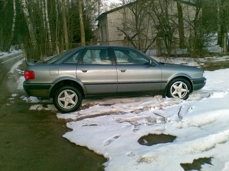

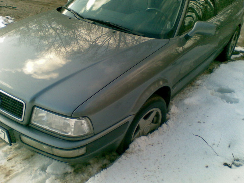

Коллега Игорь - вот когда вы приедете в мою деревеньку, у нас тут есть такие "трассы"
и я вам продемонстрирую, как переднеприводной авто их проходит.
Да-аа! Я могу заявлять, что передний привод улучшает проходимость, так как ось ведущая нагружена.
Ну а уже как "болтает" туда-сюда зад "Мерина" заднеприводного зимой на дороге, и как ему вообще тяжка из сугробов выезжать - то тут проходимость моего переднего привода просто на высоте!

Февральский сбор на бывшем танковом полигоне, когда я на своей Quattro быстрее всех проехал круг./loXmaTblй писал(а):... какую нить кашу вместо дороги, и проверить это дело на практике.
Придёт зима, выпадет снег, превратится в кашу - тогда и соберёмся на покатушки.
Проголосовал за "Да, проходимость выше".
