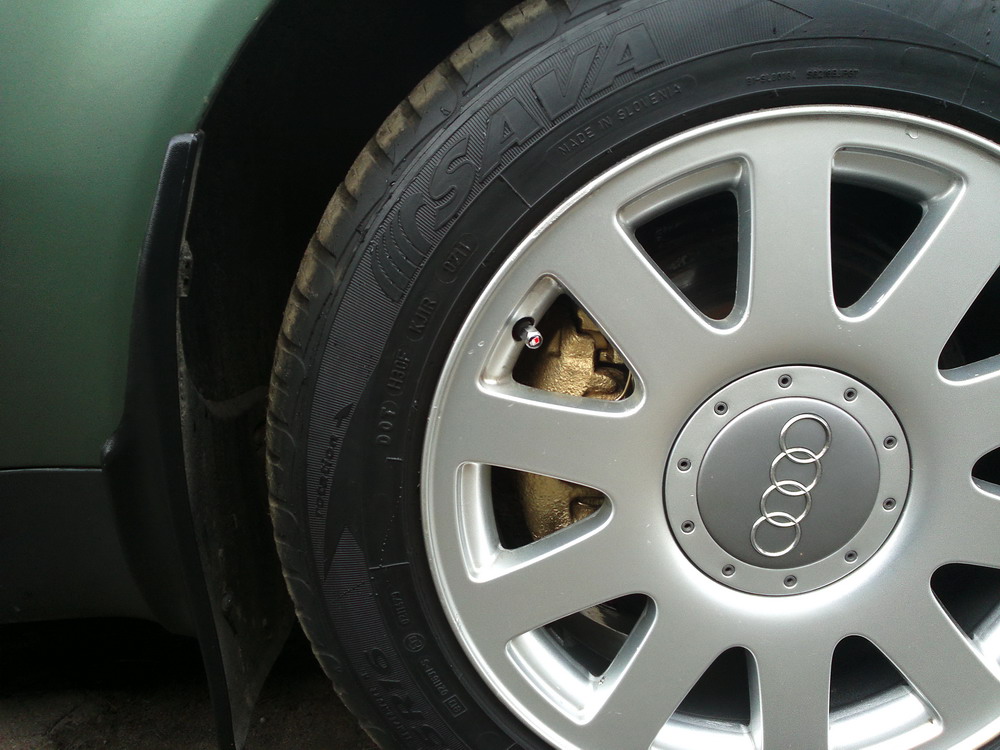

Freak писал(а):обычно красил в черный, иногда в серебристый.
Корпус суппорта в ауди алюминиевый и с завода идёт не крашеным, поэтому чтобы обновить вид крашу только в серебристый цвет. Не бросается в глаза и вид как у новых. На других машинах суппорта из др. металла и обычно полностью ржавые, поэтому по молодости красил в ...красный :oops: :hahaha:

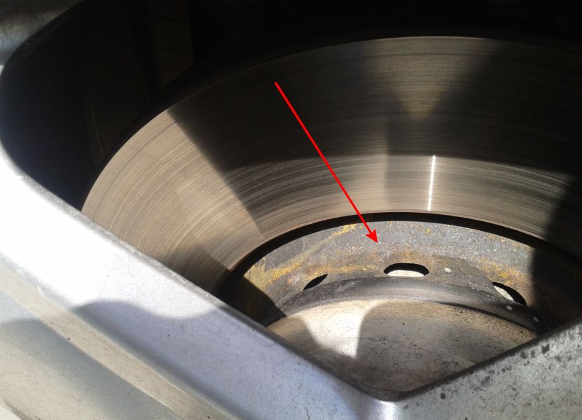

Р.s. Поменял задние тормозные диски, и теперь хочу убрать ржавчину, которая сильно бросается глаза в том месте:
Ржавчина хорошо видна скозь 5-ти лучевые диски. Использовать хочу такой преобразователь ржавчины:
После нанесения и высыхания остаётся сине-черный слой. Думаю этот преобразователь можно использовать и для суппортов, как грунт под покраску.

Сергей73 писал(а):Поменял задние тормозные диски
безусловно, торцы надо было сразу покрасить. эстетика требует. новая серия дисков TRW идет уже прокрашенная в черный мат, но поверху еще сам прошелся, показалось что тонковато, как грунт и всего-лишь.

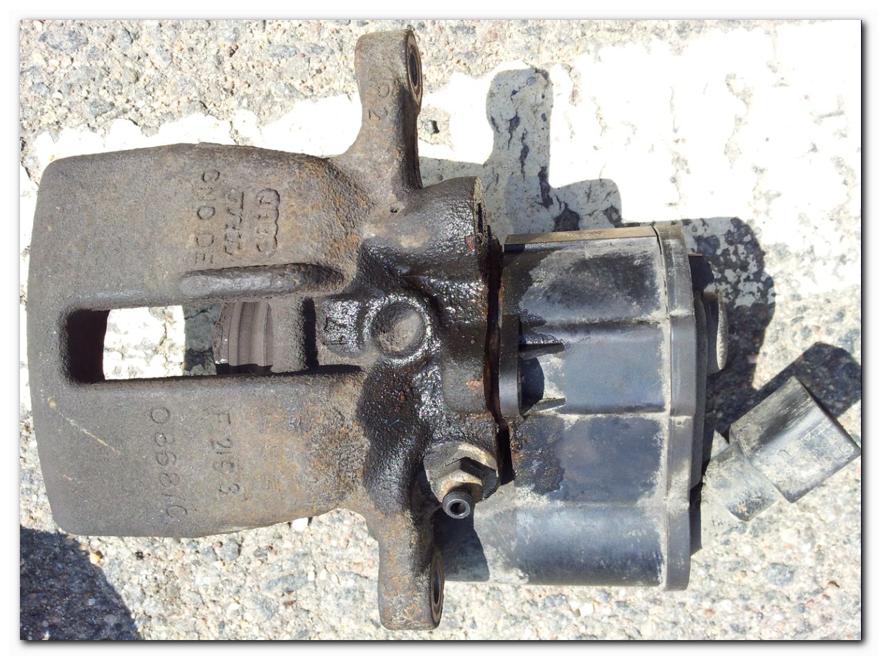

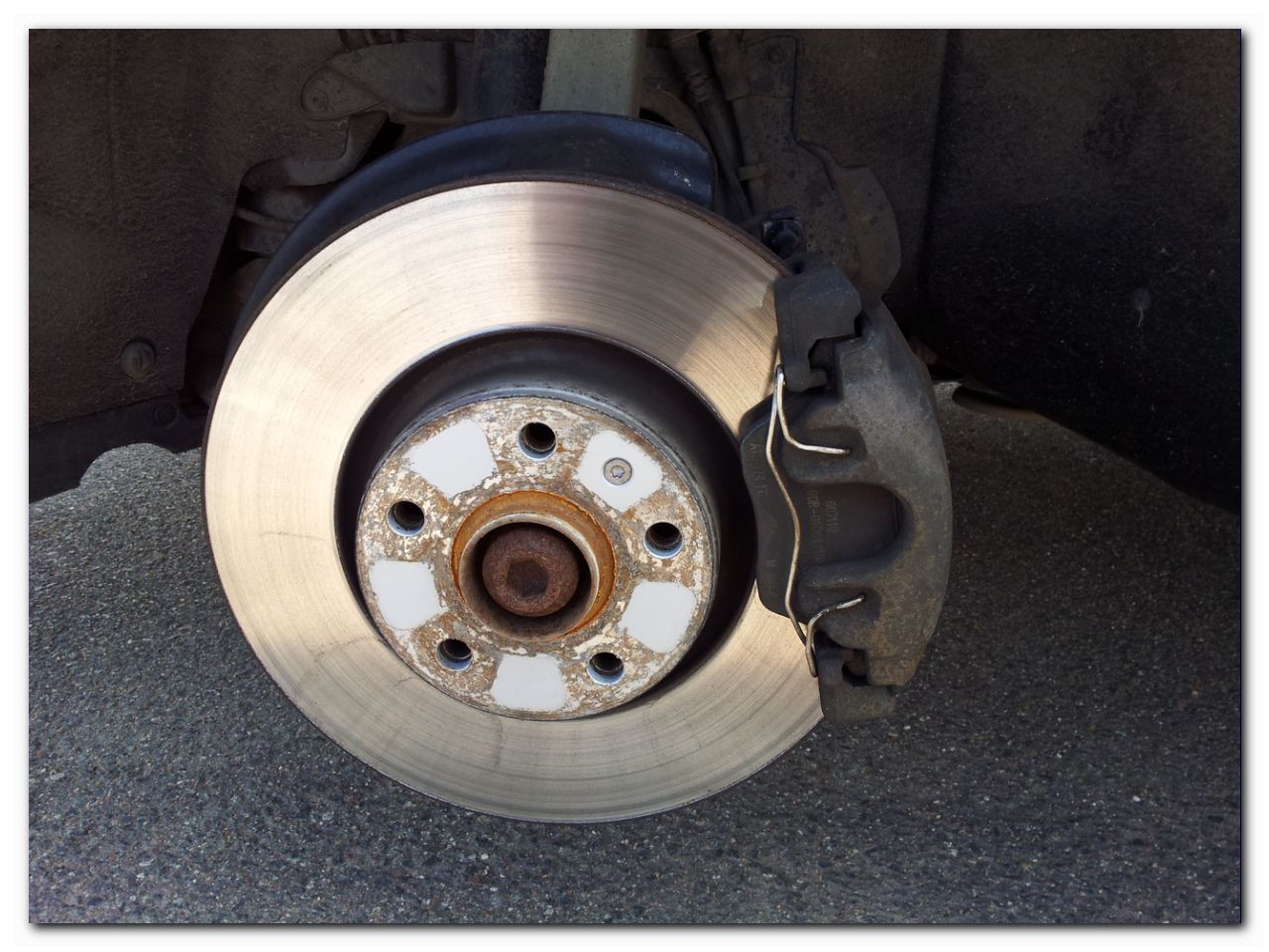

Вчера снял все суппорта со своей ласточки. По времени все заняло чуть более 2 часов неспешной работы. Тормозная жидкость слилась почти вся при снятии первого суппорта. Можно было придумать какие-нибудь заглушки, но у меня она все равно под замену. Все открутилось хорошо, доступ есть везде. Kikos жаловался на нижнее крепление скобы суппорта сзади на версии Quattro, но на моноприводе все нормально. Вот так они выглядят сейчас:
Перед
Зад
Приводы ручника с задних суппортов снял. В понедельник планируем с Parovoz'ом отвезти их на чистку.
