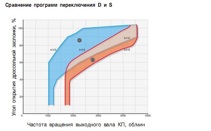

Комрады, а что РЕАЛЬНО меняется в режиме работы АКПП при включении S? очень удивлен эффективностью этого режима на Д3 3,0тди... как будто и мотор работает по другой программе... так прет! :yahoo:

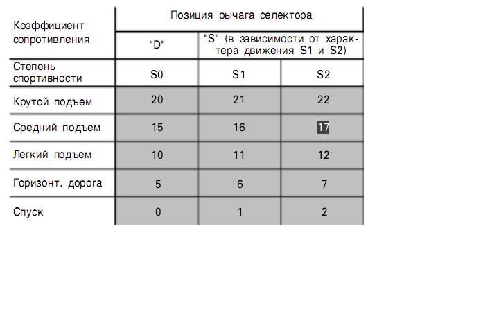

S = Спортивная программа.
При положении рычага селектора в позиции "S" переключение передач производится автоматически по программе, позволяющей максимально использовать мощность двигателя. Eсли блок управления получил сигнал о положении рычага селектора в позиции "S", он производит переключения передач при более высоких частотах вращения вала
двигателя. В результате разгон автомобиля ускоряется. При положении рычага селектора в позиции "S" смена программ переключения DSP также производится в зависимости от скорости действий водителя (оценка его характера) и от мгновенного состояния движения автомобиля.
Переключение передач по программе "S" имеет следующие особенности:
–Eсли во время движения с постоянной скоростью перевести рычаг селектора в положение "S", в некоторых случаях может быть включена пониженная передача.
– Чтобы водитель лучше чувствовал реакцию автомобиля на перемещение педали акселератора, максимально расширяются режимы работы KП с заблокированным гидротрансформатором.
–Eсли передаточное число шестой передачи было выбрано с целью снизить частоту вращения вала двигателя, используются только передачи с первой по пятую.
Спортивная программа переключения передач обеспечивает по сравнению с экономической программой существенное расширение диапазона рабочих частот вращения вала двигателя.
Сравнение программ переключения D и S
Программы переключения передач

Сообщение Vitaliyak » 26 ноя 2010, 01:20
Quattrovod, я тоже так думал... до тех пор, пока не поездил на 3,0тди в спорт-режиме! :yahoo: :D :lol:
Добавлено спустя 51 секунду:
Maxxtro2, спасибо!
как всегда четко и понятно. :good:

Vitaliyak писал(а):режим S на авоське Д3 реально дает ощущение более живого отклика автомобиля (кроме примитивного повышения количества максимальных оборотов на каждой передаче...).
"Более живой отклик" - это субъективизм, не имеющий никакого реального эффекта.
Все, что реально дает спортивный автоматический режим отражено на графике выше.
