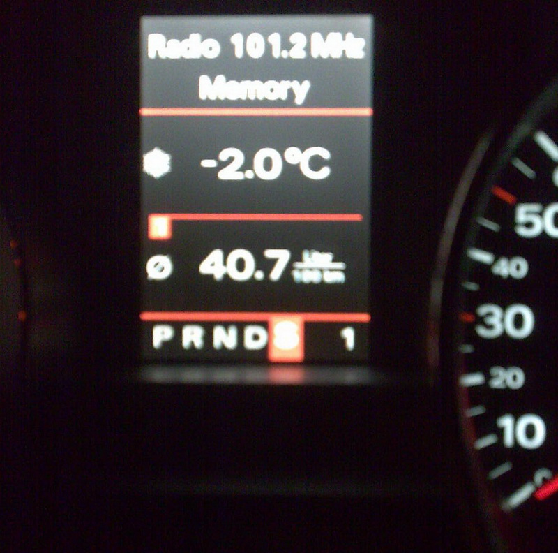

Сообщение Maxxtro2 » 11 фев 2011, 10:41
вот как отжигает авто вечером по городу, здесь даже не просто отжигает, а пожирает :D
Сообщение Властелин колец » 11 фев 2011, 16:50
:shock: :shock: :shock:
прямо, как танк :D

Сообщение Legoff » 11 фев 2011, 20:34
по паспорту 12 вроде, но удивительно катался по городу пробки умеренные были расход был 12,5л
Сообщение Властелин колец » 11 фев 2011, 20:50
Legoff, ну до Maxxtro2 тебе еще далеко, так что не переживай :D
Legoff
Сообщений: 19
Зарегистрирован: 05 фев 2011, 19:31
Авто: А6-05г, 3.0 TDI BMK АКПП
Сообщение Legoff » 11 фев 2011, 21:32
так то на фото мгновенный или после стоянки только поехал
