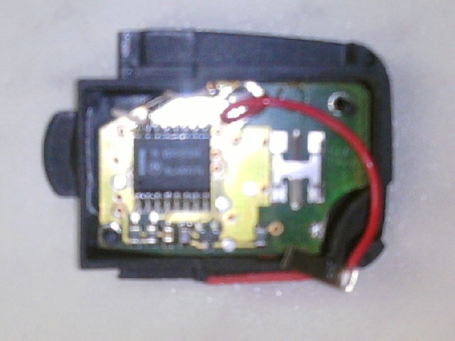

Платку немножко доработал надфелем и паяльником.

Доделал ключик. Поитогу получилось: 17$ выкидушка на ebay + 15 тыс нарезка резьбы + пару часов чтобы подогнать плату с родного ключа и переставить чип.

Для тех кто рискнет проделать тоже самое:
1. Лучше иметь пару дистанционных ключей для опыта. Если попытка не удастся, то останется хотя бы один.
2. Перед тем как подходить к плате с надфелем дабы убрать лишнее лучше пометить дорожки которые могут при этом пострадать.
3. Во время работы стараться как можно меньше касаться самих элементов на плате.
Теперь по работе. Я доработал плату с двух сторон (длинных) где надфелем, а где и на токарном станке. Затем восстановил паяльником поврежденные при этом дорожки. Из трех отверстий для штифтов для посадки осталось только два и их немножко увеличил круглым надфелем (одно отверстие ушло из-за того что нужно было уголок срезать). Но это ни на что не влияет, т.к. плата входит в новый корпус достаточно плотно, а потом еще и прижимается второй половинкой корпуса. Батарейки посадил на хороший двойной скотч (без фанатизма чтоб было легко потом менять сами батарейки): одну на саму плату, а вторую на другую часть корпуса предварительно подложив контактную площадку под + (на моем фото красный провод). С кнопками не заморачивался: они расположились не точно напротив отверстий (видны если снять накладку с изображением замочков) а чуть в сторонке, но этого достаточно чтобы все работало.
Ключ привязался к авто сразу без лишних действий с компом (как после замены батареек).
"Выкидушка" все таки намного удобнее чем оригинал.

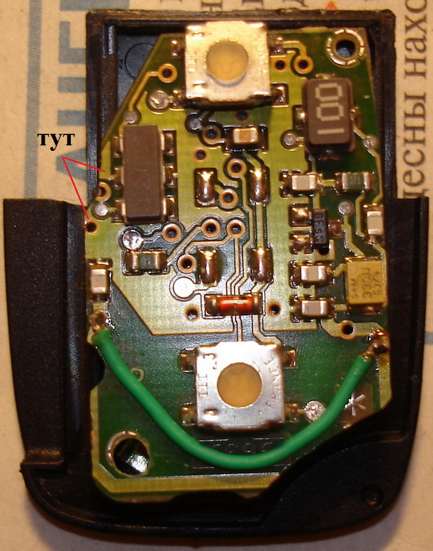

Nik123, пошел по вашим стопам: спилил неугодный угол, припаял проводок вместо потерянной дорожки, подпилил вдоль длинных краев - сделал плату Уже, для плюса батарейки припаял провод и сделал клемму - но не работает.
где-то ещё паяли?
в частности интересует контакт, указанный на картинке:

Правильно!С собой ключа нет. Но то что вы пометили тоже проводником объединил. Также с обратной стороны в этом же месте какие-то дорожки объединил. И так как я подошел более радикально к плате то к нижней ножке припаивал проводок и перебрасывал на другую сторону (если смотреть на вашу картинку, на этой же микросхемке нижняя левая ножка, как раз в том месте где преходное отверстие на другую сторону, при подгонке платы оно у меня исчезло).
Но самое главное: перед тем как что-то подпиливать я пометил все дорожки которые могут пострадать. Потом их просто проводками восстановил.
Поэтому если у вас есть еще один ключик то сравните внимательно их и восстановите все дорожки. Если нет то пишите буду фотографировать свой или можно пересечься и воочию посмотреть.

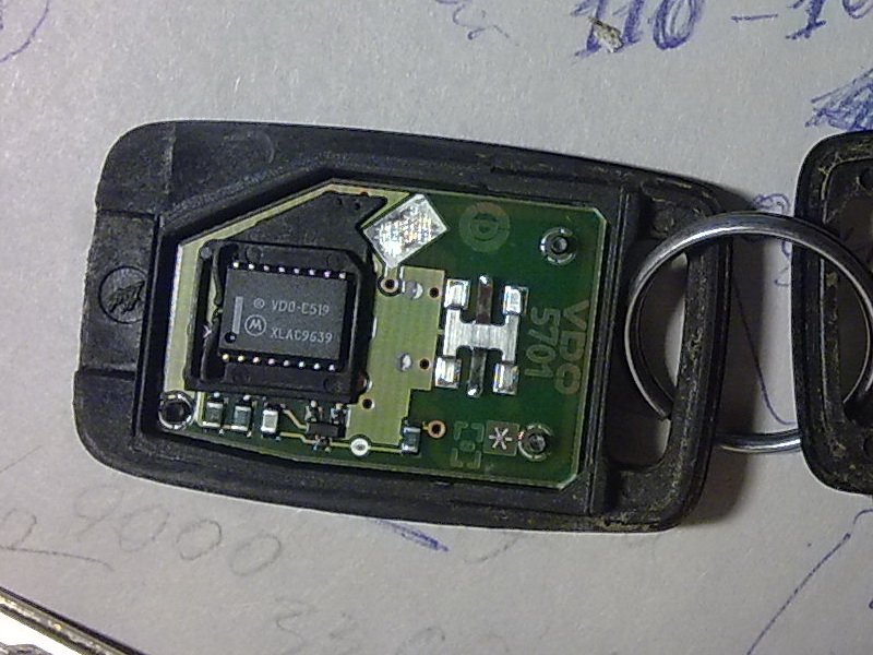

понято, спасибо, будем восстанавливать дорожки. Второго ключа нет, но есть фото ещё живого донора :)

заготовку на ибэе 1 шт. Никитон помог купить :) - это только корпус с жалом, а плату резали с единственного родного.
