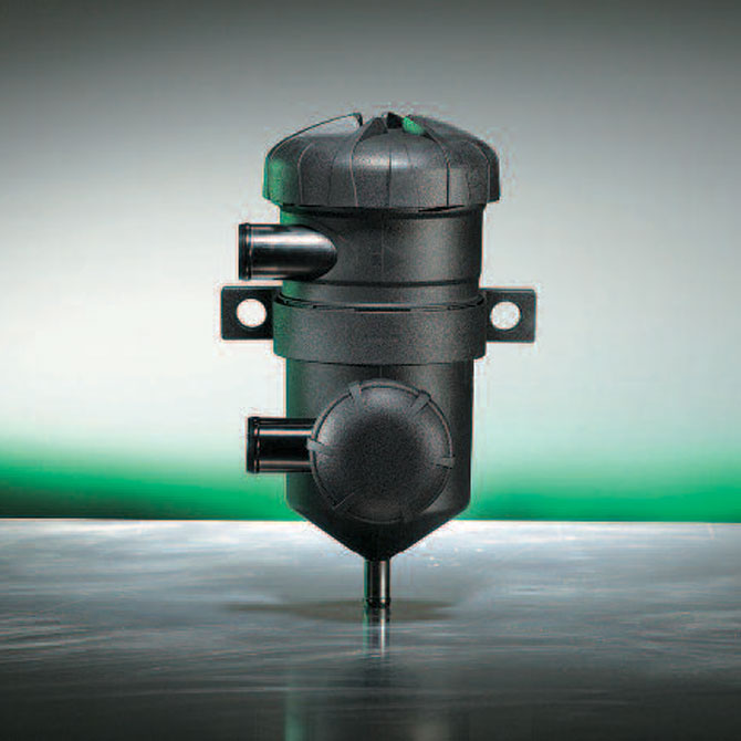

Сообщение parovoz » 18 июн 2015, 08:13
NightGuard писал(а):А на счет вывести ВКГ на улицу тоже проскакивали мысли, кто то делал так, но очень много работы с мозгами будет, чтоб панель от ошибок не светилась как елка.
Не надо никуда лезть просто ставится дополнительный фильтр снаружи и в зависимости от условий подбирается вставка.
Mann ProVent 200
ProVent_en_2013.pdf
(2.85 MiB) Загружено 252 раз
