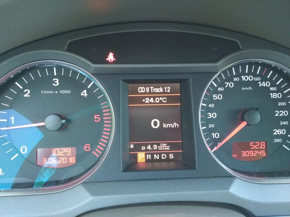

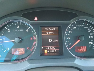

Сообщение bykot » 06 июн 2018, 11:12
Авто: Audi A6 Avant C6 3.0TDi Qattro 2005 224 л.с. (BMK, сток, экология вся на месте, 1000км назад поставил новые форсунки) 6АКПП.
Пассажиры/багаж: 0 пассажиров, почти полный бак топлива.
Покрышки: Michelin HP AO 245/45 R18 97Y, давление 2.8 бар.
Характер движения: трасса 100%
Скорость движения: трасса 80-100 км/ ч.
Температура воздуха: +24°С
Стиль езды: черепаха ищет попутного ветра.
Дорожное покрытие: сухое.
Расстояние: 45км
Средний расход топлива минимальный по БК: 4,9 л/100 км
P.S. ранее получал такой же расход на трассе М1 на старых форсунках и колесах 235/40 R18 97Y, давление 2.8 бар.

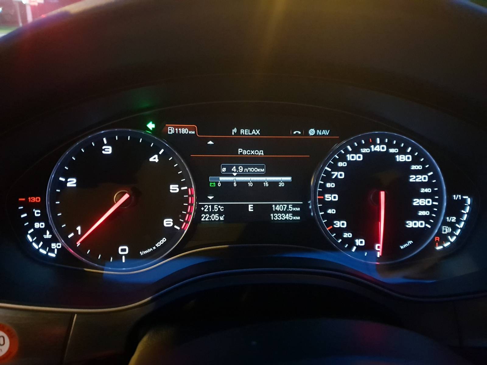

bykot, тут про реальный расход. На А6 С6 БК врет, причем очень сильно. Я выкладывал фото со средним расходом 3,9 :hahaha: Вот например 4,5 л/100 км.
Ну и расстояние Максим - 45 км это ничто, так расход не меряют. 450 хотя бы, а лучше 1000 км пробега.

Паша писал(а):Источник цитаты На А6 С6 БК врет
я поэтому это и отметил.
Паша писал(а):Источник цитаты Ну и расстояние Максим - 45 км это ничто
долго ехать в таком режиме сложно или покуда ситуация не заставила.
Паша, я понимаю, тяжело признать, что 3л 8-) есть как 2л :pardon:
Расход на TDi
Сообщение Паша » 06 июн 2018, 12:14
bykot, это не нужно признавать - просто НЕВОЗМОЖНО.
Если уверен, что будет меньше 5 на сто при скорости 90 - спорим на лист! ;)
