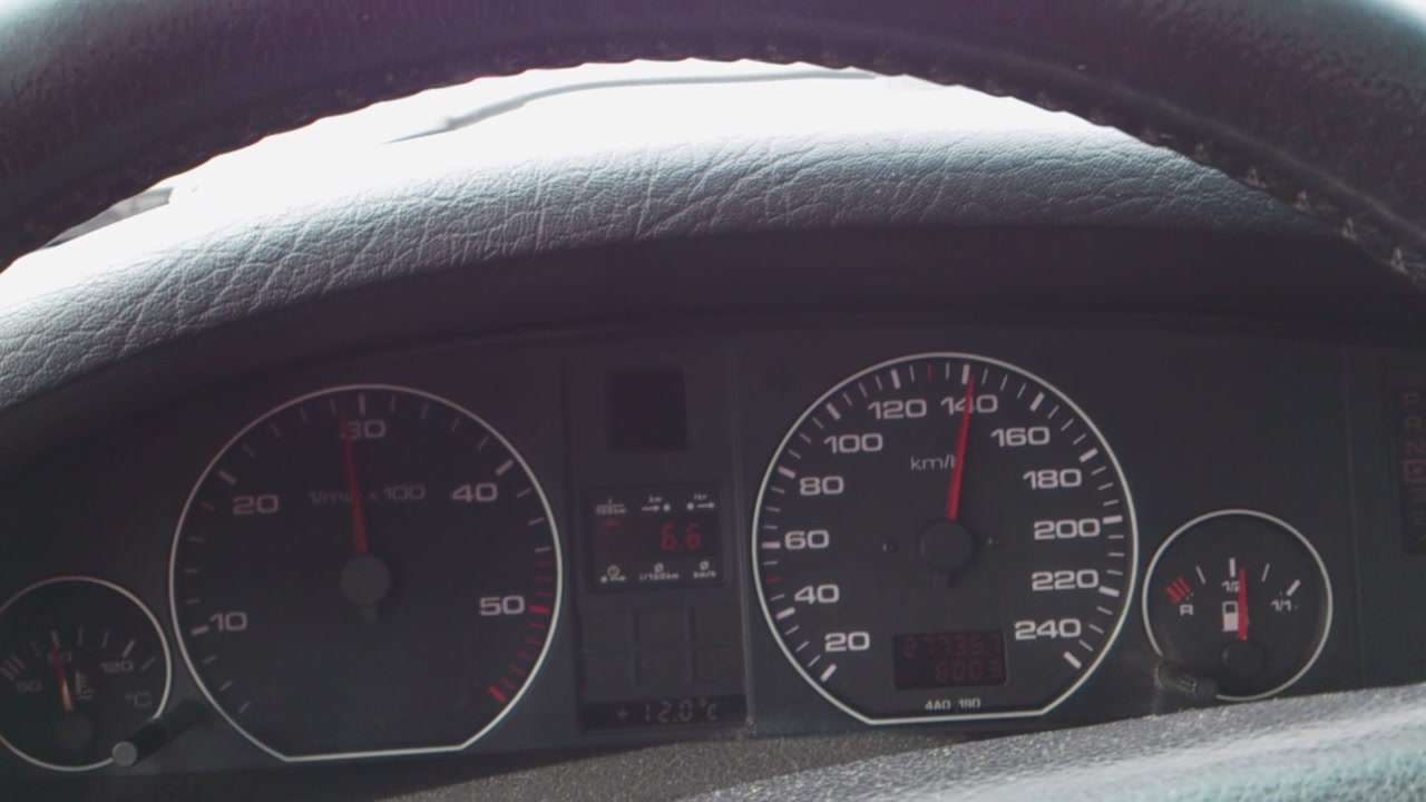

После полугодовой паузы :) смог относительно точно замерить количество залитого в бак топлива за определённый пробег.
A6Q C4 2,5TDi, пробег 1'890км и с пользой спалено 128л дизтоплива.
Т.о. средний расход (СР) составил 6,8л/100км. Бортовой компьютер (БК) сообщил о СР в 6,1л/100км. и средней скорости 47км/ч.
Стиль езды в целом спокойный, но местами 140-160 100км/ч.
Езжу с отключённым расходомером - лень запаять :ugeek: перекушенный пацуком провод. Зато чёрного дыма при интенсивном разгоне нет, впрочем и мощность упала - субъективно как у AAT.
И кто ещё будет говорить, что С4 этих годов одни трупы?

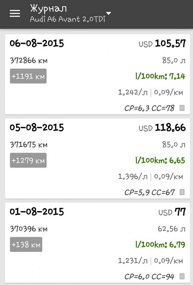

Сообщение Паша » 12 авг 2015, 21:03
Покатался чуть-чуть и статистика свежая собралась:
СС - средняя скорость
СР - средний расход по БК
Авто: Audi A6 2.0TDi (BRF) 6МКПП
Шины: Continental SportContact 5 245/40 R18
Режим: трасса 95%, работа на холостых 2 часа с каждой заправки.
Скорость: 130 км/час на круизе
Температура: +30°С
Регион: ЕС

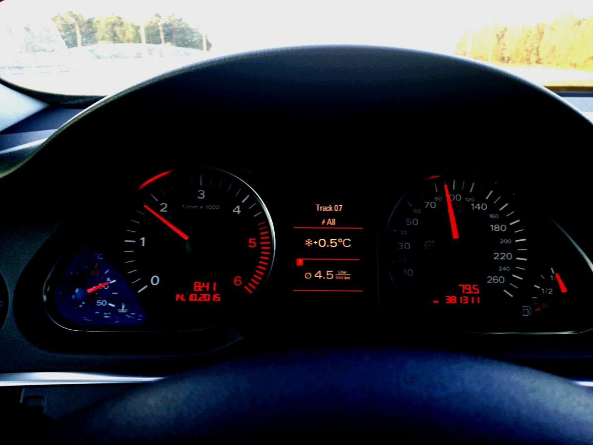

Сообщение Паша » 14 окт 2015, 22:44
Любителям мерять расход по БК - Audi A6 Avant C6 2.0TDi:
И это у БК еще максимальная корректировка на +15% :jokingly:

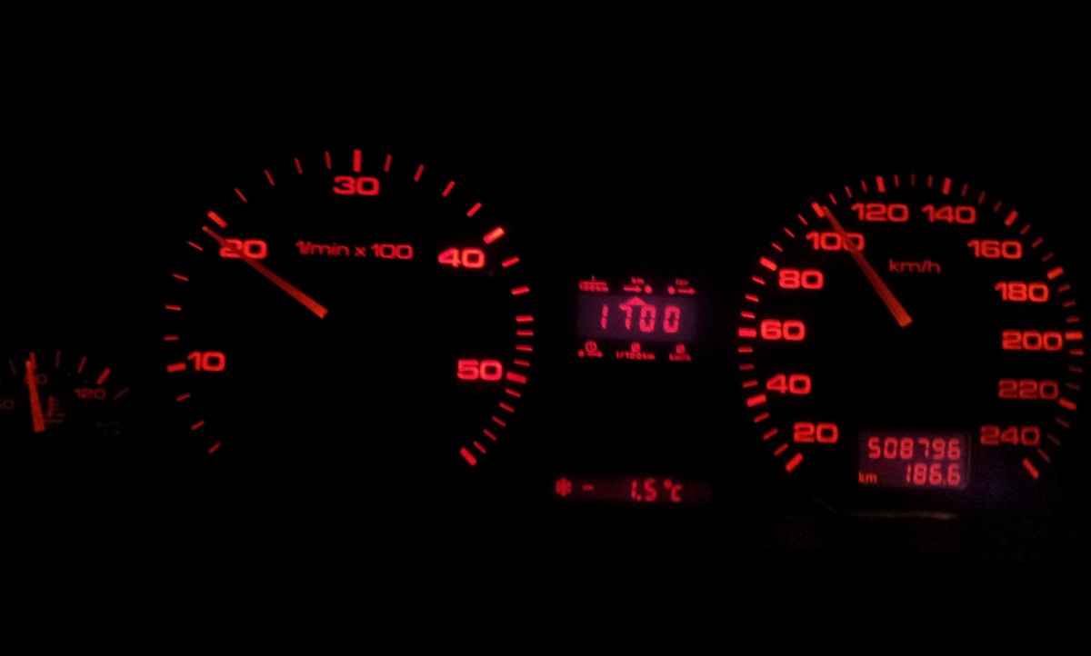

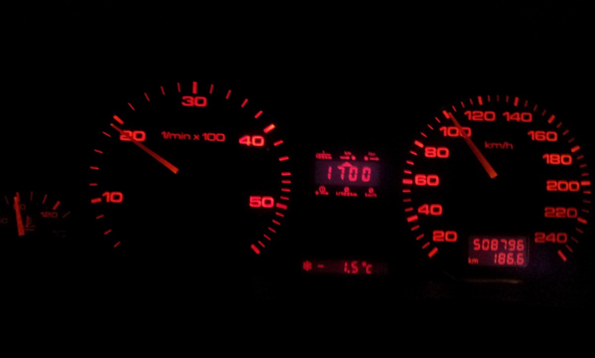

Сообщение Игорь » 15 окт 2015, 09:33
Паша писал(а):Любителям мерять расход по БК
:plusviens: Именно любителям. Вот из той же оперы, только про запас топлива на на более старом и более объёмном моторе на Quattro ― 1'700 км.
Запас топлива на 1'700 км.

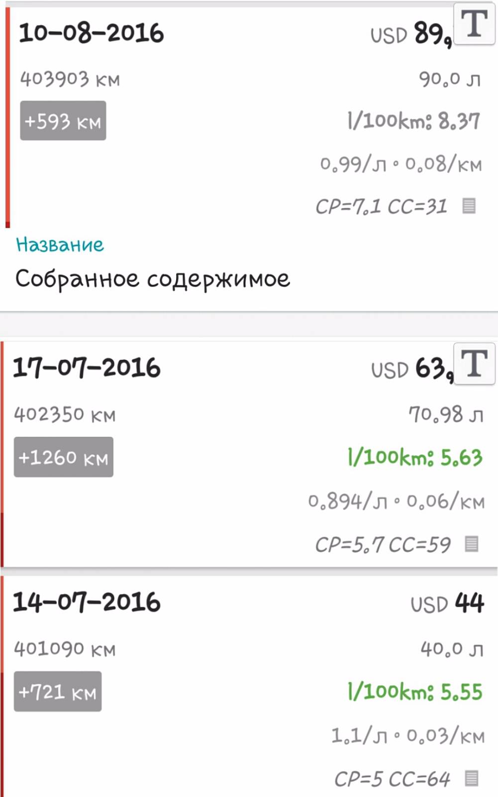

Сообщение Паша » 14 авг 2016, 21:32
Год назад на этой странице я отписывался про расход на своей ласточке. Тогда я колесил по Португалии. В этом году катался по шикарным дорогам Албании, и несмотря на то что годы идут и машина не молодеет, расход все же снизился :pardon:
Вводные данные все те же:
Режим: трасса 90%, много серпантинов, работа на холостых из-за жары.
Скорость: 90 км/час на круизе
Температура: +35°С
Регион: ЕС, Балканский полуостров.
На самом деле расход меньше, т.к. ехал я исключительно 90 км/ч на круизе - мой самый любимый режим. В конце поездки были скорости и до 200, но это небольшой участок в несколько сотен км и по нему я еще не рассчитывал средние данные по расходу.

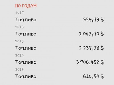

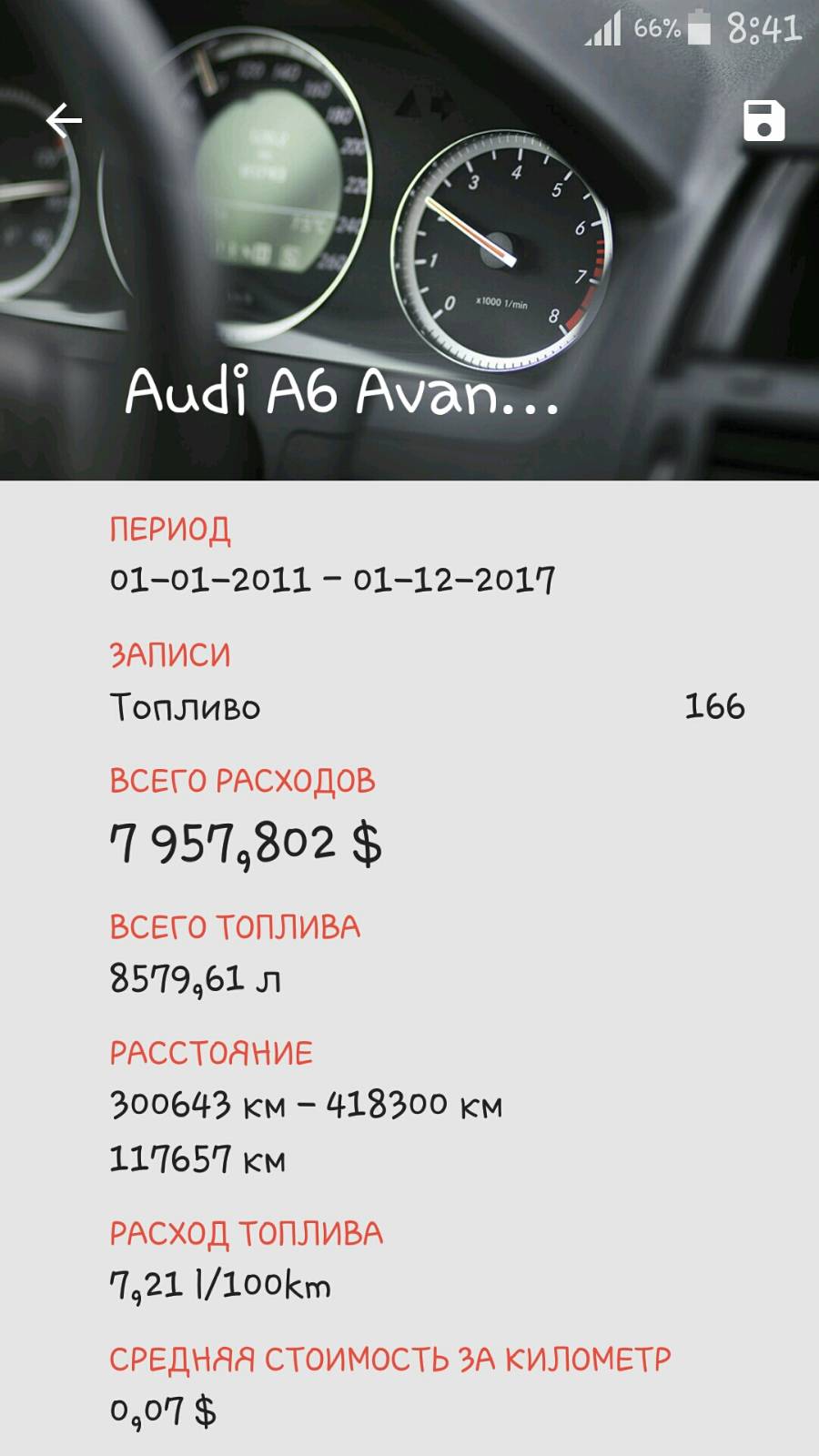

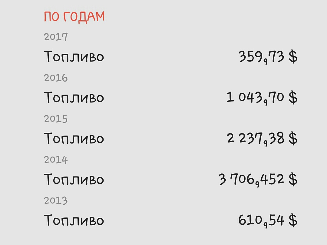

Сообщение Паша » 25 июл 2017, 19:40
Подвел итоги с помощью известной программы по расходу и тратам на дизельное топливо. Вот что получается:
Расход на TDi
Сообщение LIS » 25 июл 2017, 19:53
сел на велик - расходы пошли на убыль :hahaha:
ЗЫ: сколько у тебя в бак влазит? 166 записей за 6 лет. у меня за 2,5 уже 120 записей и почти 40.000 миль...
