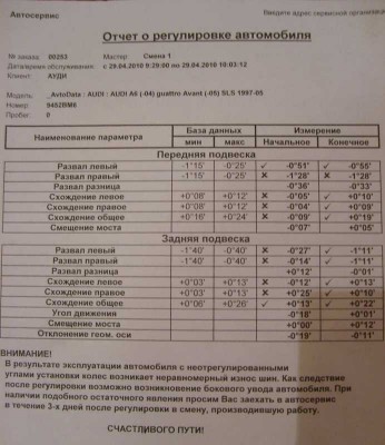

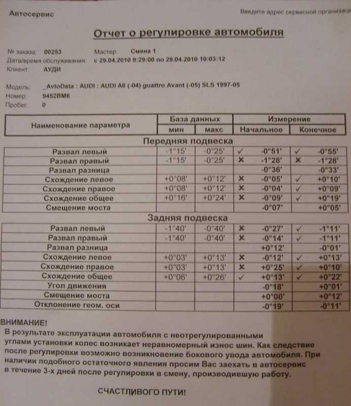

Сегодня делал развал-сход на своей А6Q. Вот отчет о регулировке:
Развал правого переднего колеса не в норме. Со слов мастера на СТО и Игоря
Игорь писал(а):Nik_it_ON, спереди в твоей A4Q - только схождение, а развал контролируется на допуск в необходимых пределах.
он не регулируется. У меня развал -1гр28мин при крайнет значении -1гр15мин, скажите на сколько это критично? Как можно устранить?

Nik_it_ON писал(а):Игорь, вот интересно. а если развал будет больше допуска, что тогда нужно делать будет?
При выходе развала за допуски в (-), схождение делается в (+) и наоборот.В зависимости от конкретного авто.
Добавлено спустя 19 минут 27 секунд:
ЗНАХАРЬ писал(а):Сегодня делал развал-сход на своей А6Q. Вот отчет о регулировке:
Это не критично,возможно авто будет подтягивать влево(смотря какой продольный наклон оси),а схождение подстроено под развал,резину жрать не будет.

Sterh писал(а): ......В нашем случае развал составляет: для левого колеса - +33' (минуты) для правого - +36'. Оба значения находятся в поле допуска. Важно! Левый и правый развал по величине должны быть максимально приближены друг другу. Разность между ними выражает следующий параметр.
Разность развалов не должна превышать 30', т. к. может вызывать увод а/м от прямолинейного движения.
Не понял от куда взял, что внашем случае левое +33 правое +36 :?:
в отчете, которй выложил ЗНАХАРЬ написано чтодля левого колеса развал составляет - минус 0'' 55', а для правого -минус 1'' 28' разница тут в 73, а не 30. Более того получается чо правое колесо не отрегулировали, как было 1'' 28' так и осталось. Обратите внимание что напротив левого стаит знак ввиде птички "v", а напротив правого крестик "х".
Просто деньги сняли с человека, а он с чистой душой мастерам поверил.
Сообщение ЗНАХАРЬ » 06 май 2011, 22:18
D.Mixalych писал(а):Более того получается чо правое колесо не отрегулировали, как было 1'' 28' так и осталось. Обратите внимание что напротив левого стаит знак ввиде птички "v", а напротив правого крестик "х".Просто деньги сняли с человека, а он с чистой душой мастерам поверил.
D.Mixalych, приветствую Вас в Белорусском Ауди Клубе! Вы бы перед тем, как такое писать, изучили бы мат часть или хотя бы эту тему прочитали (тут всего 2 стр). На передней оси регулируется только развал, на задней - развал и схождение. Поэтому у меня как было 1'' 28', так и осталось.
