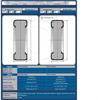

да жосткая ходовая! я вот думаю что резина в этом замешана! у меня стоят сейчас 225/50/17 может дело все в этом ?? хочу поставить 205/60/16 как думаете что то поменяется??

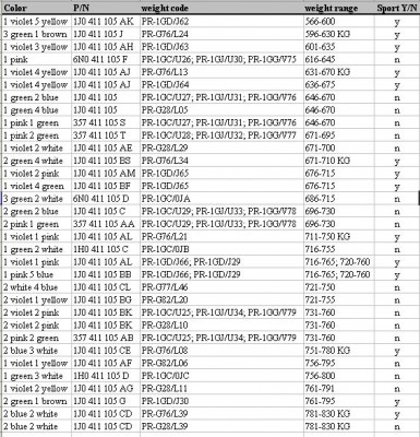

FONA писал(а):у меня 1 ВА а чем они отличаются (амартизатор,пружины)
FONA, разный ход у штока амортизаторов и различная жесткость (весовой диапазон) у пружин. На пружинах имеются цветовые метки. Отличие в пружинах представлены в следующей таблице:
Цветовые метки на пружинах VAG

FONA писал(а):хочу поставить 205/60/16 как думаете что то поменяется??
станет мягче, но возможно руль будет менее четко ощущаться. Когда я на зиму взял диски 15" + резина 195/65, то после 235/45 R17 стало очень мягко. Места где на 17" больше чем на 30км/ч не проедешь, чтобы зубы не высыпались, 15" - пролетает на 60.
Maxxtro2
Сообщений: 1024
Темы: 30
Сообщение Maxxtro2 » 28 дек 2010, 14:49
по высоте вроде правильно подобрал, а так должно быть мягче при езде
