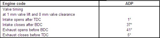

Вопрос следующего содержания.
Где можно раздобыть тех. информацию по конкретному двигателю
не инфу про динамические характеристики, а размеры состовляющих деталей
(Пример)
- Объем камеры сгорания в ГБЦ
- Объем камеры в поршне
- Высота блока
- Высота ГБЦ
- Время перекрытия клапанов
- Время открытия клапанов
- Длина шатуна
- Диаметры опорных шеек валов КВ, РВ, ПВ
так же их допуски т.е. ремонтные размеры
что то подобной информации более или менее полной (в мануалах кое что есть но не всё там только про колено да ещё пару размеров)
Добавлено через 3 дня.
Сам спросил и через не которое время сам же и ответил и прикрепляю в первый пост для удобства здесь не все данные, но порядком, да же чуть структурированы.

danach писал(а):Нет к качественному и большому ремонту
Для этого то что вы просите просто ненадо, вот к примеру зачем вам вот это?
danach писал(а):Объем камеры сгорания в ГБЦ- Объем камеры в поршне- Высота блока- Высота ГБЦ- Время перекрытия клапанов- Время открытия клапанов- Длина шатуна
Вот объясните мне непутевому зачем вам это? это как я понимаю своими куриными мозгами все задано конструкцией мотора и ремонтировать как вы утверждаете я считаю нечего там если это не связано с глубоким тюнинхом.
А размеры все ваши есть, и есть ремонтные.

danach писал(а):- Высота ГБЦ
не менее 132,6 мм для двигателей 1,6 л
Минимальное допустимое расстояние:
33,8 мм для впускных клапанов
34,1 мм для выпускных клапанов
только для чего тебе все это?
ведь только одни нормальные инструменты, приспособы и т.п. потянут на пол твоей машинки
