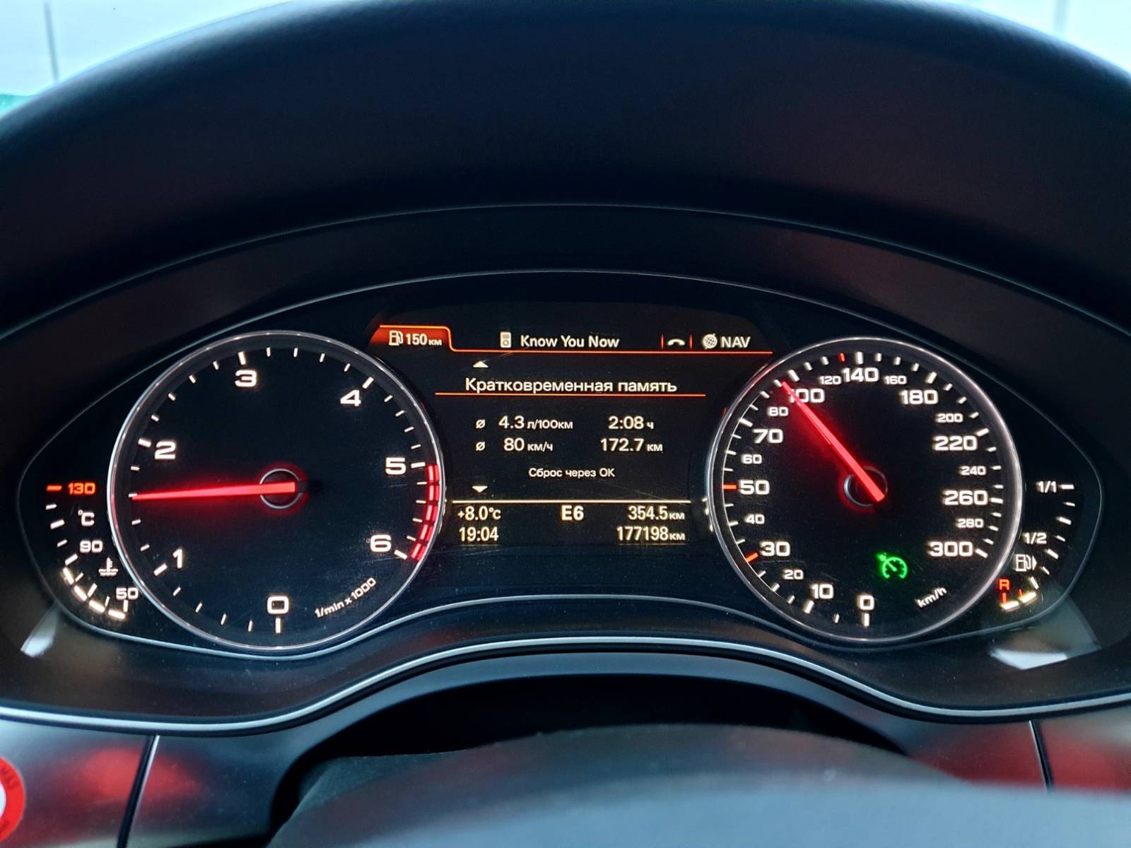

Сообщение Паша » 16 мар 2020, 20:44
Что-то я подумал, что с крутейшими за всю мою жизнь покрышками от Континенталь я расход для этой темы не засекал. В теме про резину наверное писал. Он естественно снизился. Не засекал по баку, данные с БК, но Вы помните по моим замерам, что на А6 С7 он очень точно выдает реальный средний расход.
Сегодня катался Минск-Лида-Минск и вот что БК показал:
Авто: Audi A6 Avant C7 2.0TDi 2014 177 л.с. 6 МКПП.
Пассажиры/багаж: без пассажиров, багажник загружен на половину, в баке всего 20 литров топлива.
Покрышки: Continental AllSeasonContact 225/55 R17 XL 101V, давление 2.2 бар.
Audi drive select: efficiency.
Характер движения: трасса 90%, город 10%.
Скорость движения: город 50-70 км/ч, трасса 90км/ ч на круизе.
Температура воздуха: -4°С ... +10°С
Дорожное покрытие: сухое.
Средний расход топлива по БК: 4,3 л/100 км
