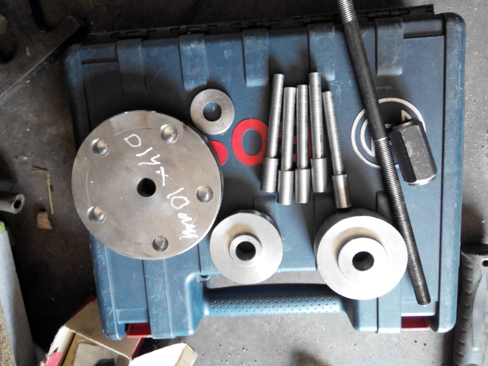

Сообщение bono05 » 29 апр 2019, 09:19
Почти купил под настроение ... но на счастье не оказалось в наличии :-D
Вроде как "собрал" необходимые размеры.... и в данный момент пробуют изготовить. :crazy:

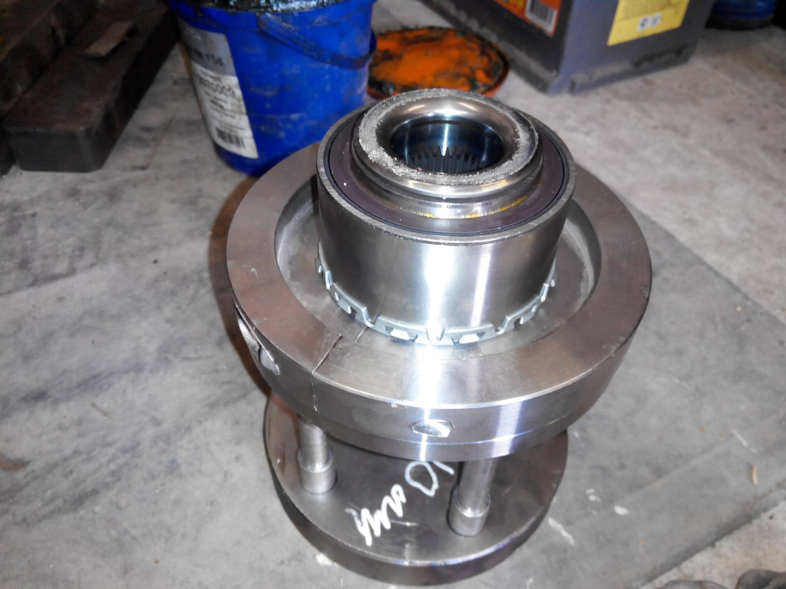

Съемник ступичных подшипников 72 мм для Audi A1 A2 ...
Сообщение bono05 » 15 июн 2019, 09:41
Добился своего :-D
:stars:
Сообщение Паша » 15 июн 2019, 23:54
bono05, самодельный что ли?
bono05
Сообщений: 414
Авто: A2 x 2 (дизель\бензин)
Откуда: г.Борисов
Сообщение bono05 » 16 июн 2019, 18:03
Паша, Да самодельный...испытания прошел почти успешно, шпильку не подкалили - подвела! Подшипник заменил - правильно! :-D
