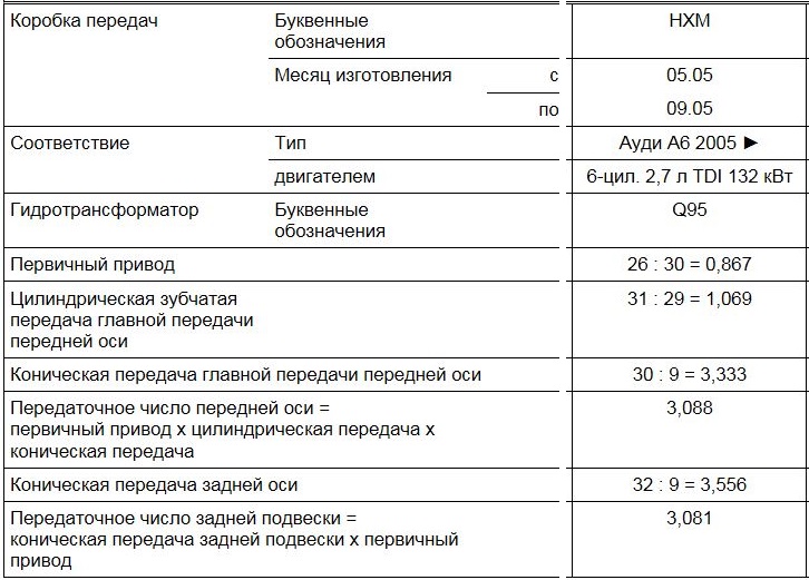

День добрый!
Помогите пожалуйста определить что у меня за коробка. Audi A6 C6, 2.7 TDI WAUZZZ4FX6N068864
Заранее спасибо!
Сообщений: 19167
Как отличить КПП Типтроник от Мультроника?
Сообщение Паша » 27 мар 2019, 12:01
Ivan - 30, у Вас версия quattro - это сразу говорит о том, что установлен (на заводе :) ) типртоник.
6-ступ. АКП с межосевым дифференциалом
Код коробки передач: HXM
Оригинальный номер VAG: 09L300039JX
Программное обеспечение: 4F1910156R
Масло КПП: G060162A2 (зеленого цвета)
Заправочный объем: 9 литров.
