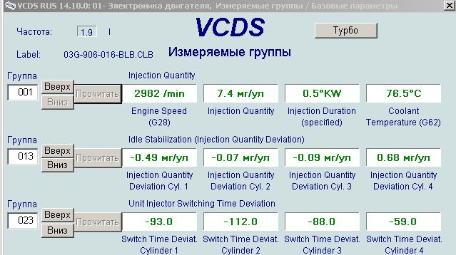

Всем привет.
Извиняюсь, что так долго не выкладывал информацию, которую Вы так бурно обсуждали. Наконец я сегодня покатался на Audi и сделал скрины на холостых и оборотых и при 3000:
У авто сейчас почти 413.000 км пробега, топливо на АЗС всегда заливалось, масло оригинальное. Предыдущие показания есть в этой теме ТУТ и отчет ТУТ. Пробег после регулировки 118.000 км.

Да глубокая Ж....а. совсем не красиво.

Да. BIP на краю регулировки. 2-ая скоро капут .

Паша, суди по 13 группе, значения должны стремиться к 0 при увеличении оборотов, если растут, это уже плохо

Добрый . Скорее важнее, в ваших отчётах, 23 группа . У нормально работающей UIS быстродействие анкера редко выходит за 50-60 .
Можете снять сейчас скрины ? Спасибо.

Вот свежие данные на холостых и при 3.000 об/мин.:

23-1,2,3 совсем не красиво ...... Но ! Не понятно почему не ругается.

expressdiesel, так допуск -150...+150 если не ошибаюсь.

Может и я ошибаюсь. Но ни на одном авто больше +- 128 не видел. И при 128 всегда писала ошибку по быстродействию. Сажевик или ЕГР не "отшивали" ?

expressdiesel, допуск такой VAG-Com показывает.
Сажевика с завода нету, только подготовка под установку. ЕГР заглушили и программно убрали.

Тогда ждите . Скоро начнёт авто ругаться .
