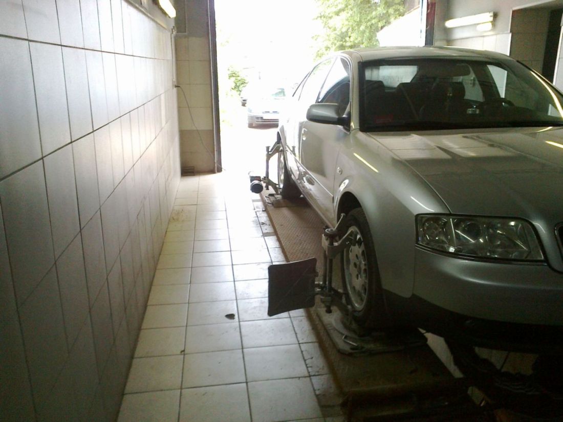

Сообщение Rezaka™ » 29 июн 2012, 14:53
Игорь писал(а):по предварительнрой записи на СТО по ул.Кедышко, 24, моб.тел. (029)-366-69-27
Сегодня заезжал по живой очереди туда. Принимают если есть время между записанными на конкретное время людьми. Дядько там прикольный работает, делает все грамотно. Цена 115 тыс. за одну ось.
