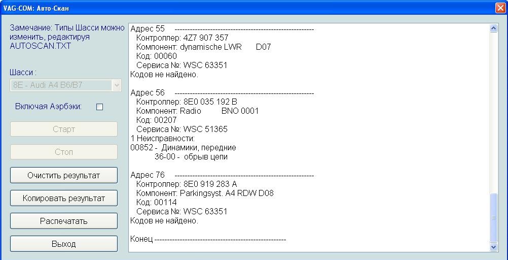

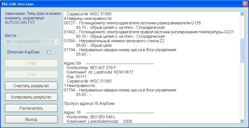

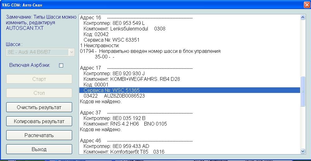

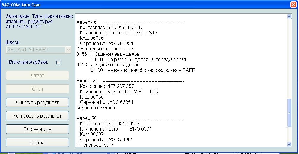

Ауди А4 Б6 1,9 96 kw
Сообщение vitalijs_lv » 21 авг 2015, 20:18
Привет белорусам. Я тут новый на форуме.
Решил проверить свое авто Ваг-ком прогой.
Вышли некоторые ошибки. Но я не знаю, можно ли их стереть?
Сообщений: 9327
Сообщение DIA » 21 авг 2015, 21:03
vitalijs_lv писал(а): Но я не знаю, можно ли их стереть?
Не можно а нужно. проблемы то какие с авто плохо едет бак отваливается из выхлопной дым черный валит или колеса криво стоят что не так? Сотрите покатайтесь потом через недельку коды ошибок в студию. А аэрбэги че пропустили? Не очкуйте не рванет.
