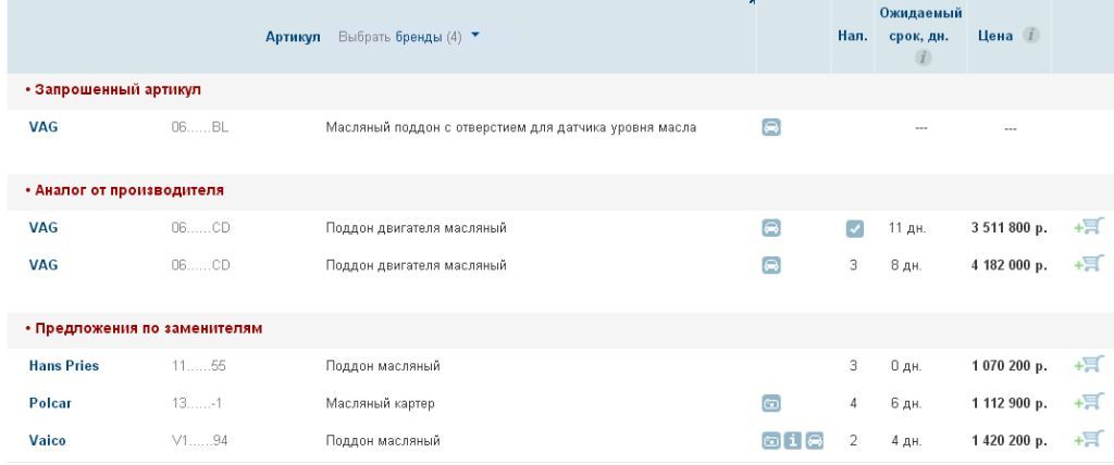

При последней замене масла сорвалась резьба в маслосливном отверстии ДВС. Пока течи нет, но при следующей замене масла 100% нужно будет что то делать. Начал интересоваться вопросом и вот что получилось:
1) для понимания примерной цены нового посмотрел уровень цен exist.by (номер моего поддона 06B103601BL)
поддон 06B103601BL.jpg (36.79 KiB) 7927 просмотра
на цену VAG не обращал внимания т.к. моё ИМХО что это не та деталь которая требует строго оригинала.
получается что Hans Pries стоит около 75$
2) есть предложение продать мне новый за 50$ (производителя я не уточнил), но старый в зачёт отдать
3) позвонил из первого попавшегося по ремонту поддонов: ОДО "ЕГОТАН". Цена ремонта без снятия и установки 60$ :shock2: :stars:
4)б/у по разборкам пока не уточнял
у Кого какие мысли и может кто сталкивался с таким делом?
Добавлено спустя 5 минут 48 секунд:
Пока склоняюсь к варианту №2, но думаю :kurevo: т.к. надо всё уточнить чтоб не было подводных камней

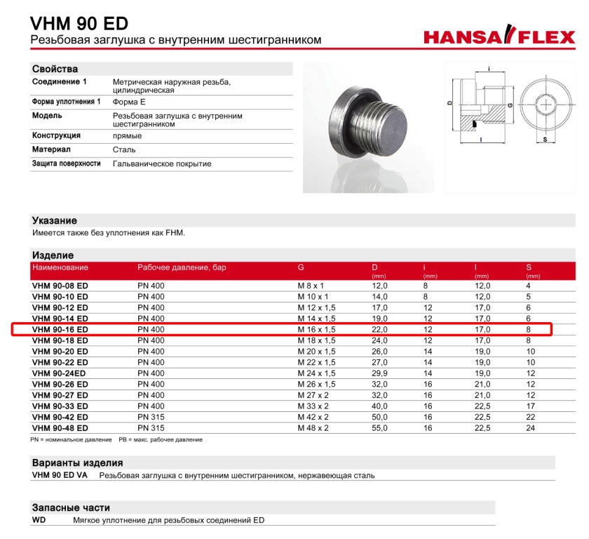

по поводу перерезать на большую: используется ли в каких либо моделях VAGa пробка M16x1.5?
Добавлено спустя 16 минут 32 секунды:
нашел на Бехтерева 10 по диаметру резьбы и шагу подходящую, но длина смущает

Stalker писал(а):пробка M16x1.5
Даже если и нет - какая разница? Пробка это пробка. Купить от любого агрегата (хоть от матиза) с подходящей по диаметру резьбой и нарезать такую же резьбу в поддоне.
