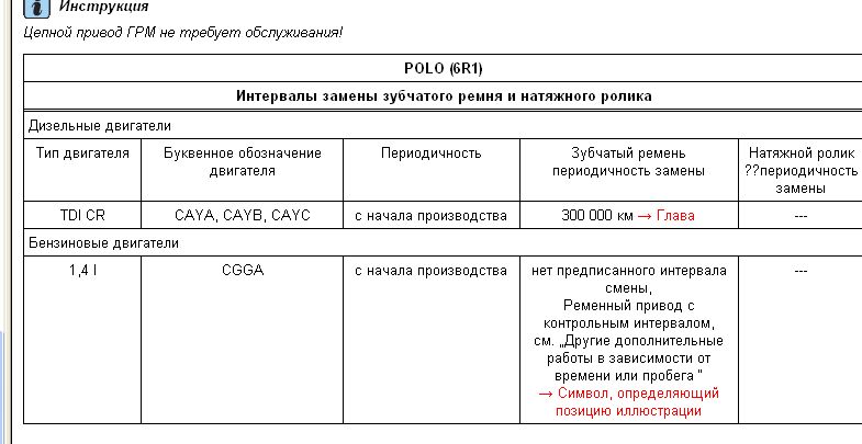

Ребята, подскажите пожалуйста регламент замены ремня ГРМ ПО ЭЛЬЗЕ! Ауди А3 1,6 TDI Sportback двигатель CAYC 77кВт common-rayl 2013 модельный год. Заранее благодарен.
Сообщений: 9327
Сообщение DIA » 14 сен 2014, 23:41
По ауди найти неудалось покрыто мраком тайны, но какая разница такой агрегат ставили и на корчваген, а там ну его, без бутыля не понять, лучше сам. :stars:
mitt1
Сообщений: 663
Авто: A6 C6 2.0TDI
Сообщение mitt1 » 15 сен 2014, 11:54
Большое спасибо, DIA. У меня в эльзе базы только Ауди, думал может какой глюк программы. Оказывается не только у меня не находит этот двигатель.
Неожиданно большой пробег (300 тыс) до замены ремня. Наверное, от греха подальше, немного уменьшу интервал до тысяч 210-250.

Сообщение mitt1 » 15 сен 2014, 13:04
Yusg писал(а):а сервисную посмотреть религия не позволяет ????
В том то и дело, что один знакомый сбил меня с толку, сказав что наши официалы установили регламент 150 тыс., а в эльзе он нашел 300 тыс. В итоге получилось 3 разных интервала.
Для себя сделал вывод, что не нужно слушать всяких там знакомых и поднимать глупые вопросы, а руководствоваться официальной технической документацией.
Сумма на весь комплект относительно не большая - просто не хочется делать ненужную работу. Поменяю на тыс 200-210, (как в сервисной).
