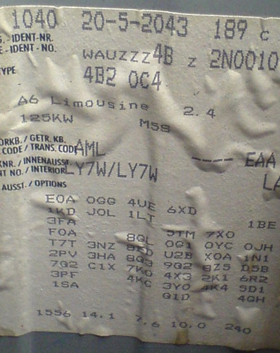

Сообщение Сергей73 » 04 июн 2012, 15:43
DIA писал(а):И еще интересно, цвета она у вас детского паноса как будто с ней сначала в сортир сходили а потом приклеили, всегда черные цифры на белом фоне приклеена акуратно ровно без складок, потертости конечно возможны , у кого по другому становись на перекличку.
У меня например так приклеена, пузырится местами, видать от старости :D

Сообщение quattro232 » 13 ноя 2012, 14:59
Ребята, что это значит?? 1BE Спорт.ход.часть, улучш.шумоизоляция, усил.подвеска, уменьш.дорожн.просвет приблиз. на 25 мм
Сообщение antoxa_lp » 13 ноя 2012, 15:09
Значит подвеска с завода идет заниженной на -25мм от стандартной. По-простому, береги жопу, ибо отбить ее на кочках можно быстрее чем на стандартной подвеске. Но плюс несомненно большой: рулится машина на подвеске 1be и 1bv значительно веселее)
