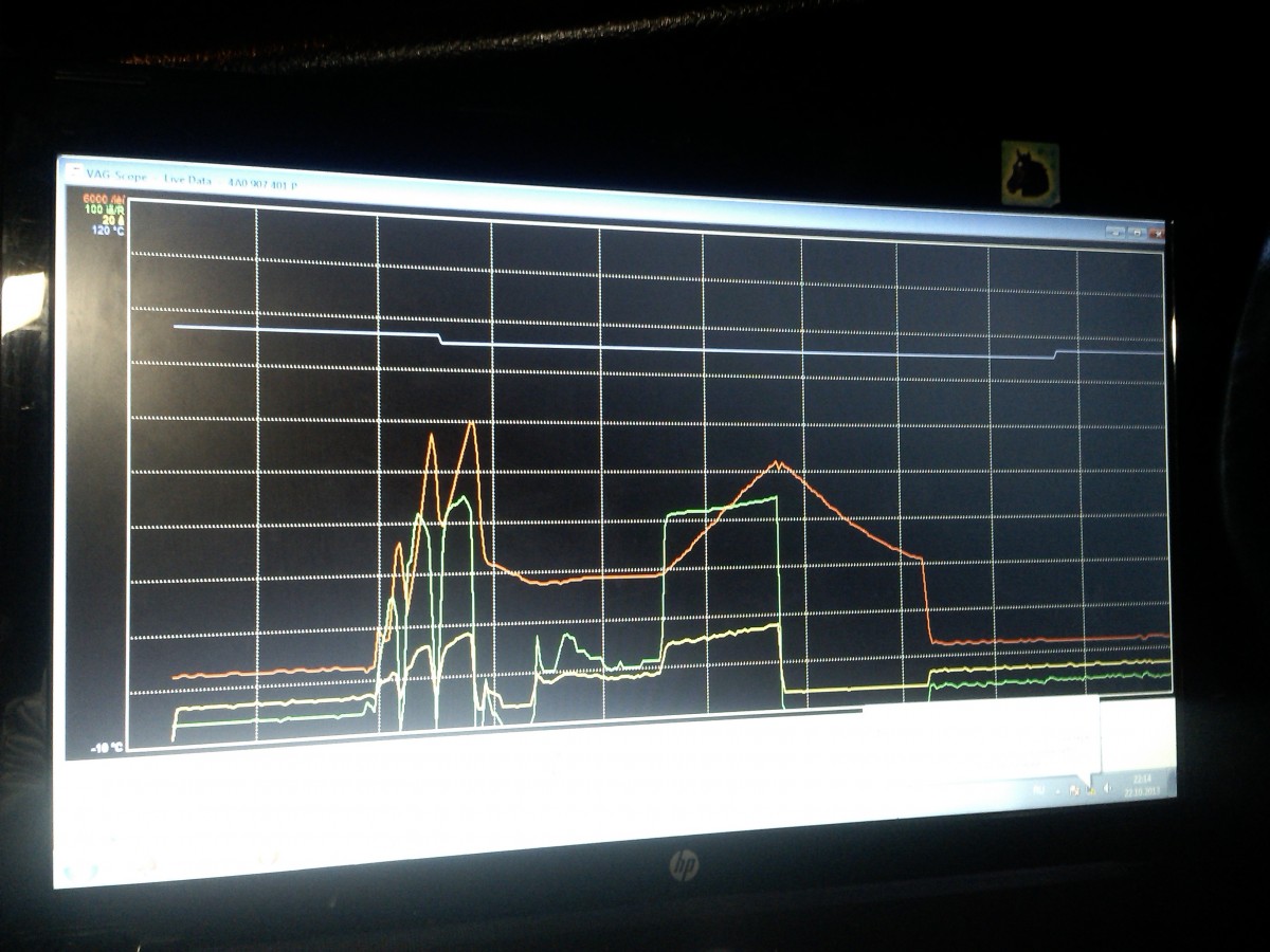

Что касается вопроса Игоря, я пожалуй соглашусь с тем что проблема вполне может быть в регуляторе начала опережения впрыска, и добавлю что это все можно было бы проверить подключив шнурок. Там есть хорошая функция - он может строить графики изменения величин в динамике процесса, если регулятор заедает это будет хорошо видно. У меня к слову была другая проблема - растянулся ремень на насосе, в результате плавал угол (до 1*) и подача (в пределах 1 мг.). После замены ремня ситуация существенно улучшилась - угол плавает в пределах 2-3 ед. ( 73-75 ед.), подача почти не прыгает (2,8-3,1 мг.)
Это я к тому что на графиках многое можно отследить. Хотел сделать фоты до и после, но есть вроде только до. Щас попробую поискать что-нить для примера.
Измерения по 1-ой группе с растянутым ремнем насоса, не самый лучший пример, но все же. красн - обороты; зел - кол-во впрыска; желт. - напряжение на регуляторе кол-ва впрыска. В 4-ой группе можно посмотреть работу регулятора опережения впрыска.
как вариант
Я для себя решил проблему холодного запуска установкой вебасто года 3 назад (ну это отдельная тема), а так вчера вечером после работы забыл ее включить, пришлось заводить на холодную, секунд пять покрутил стартером и завелась, правда не на всех цилиндрах (когда начинает схватывать еще примерно секунду держу ключ пока стрелка на тахометре не подымется), заводится с небольшим выхлопом серого дыма, потом работает нормально. При температуре до -5 примерно заводится на всех цилиндрах сразу одновременно.
как вариант
