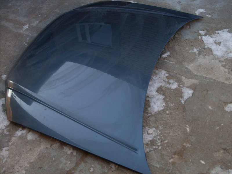

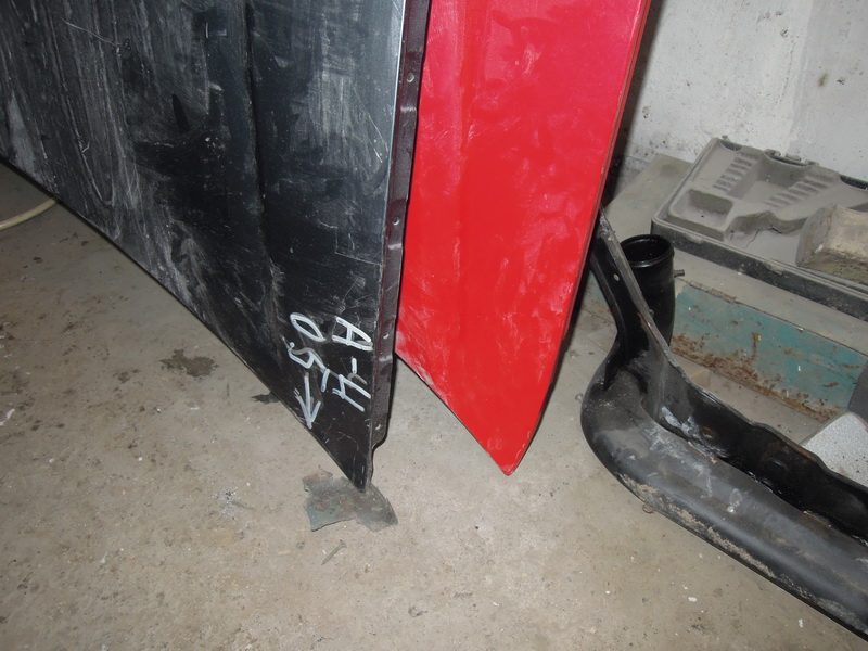

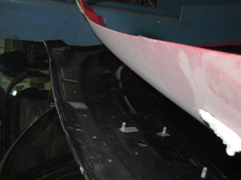

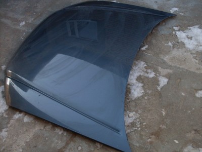

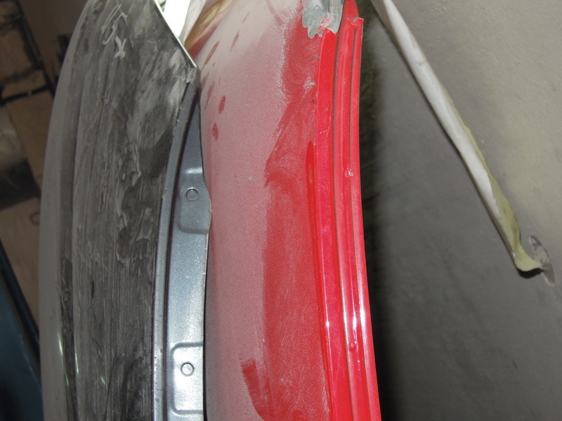

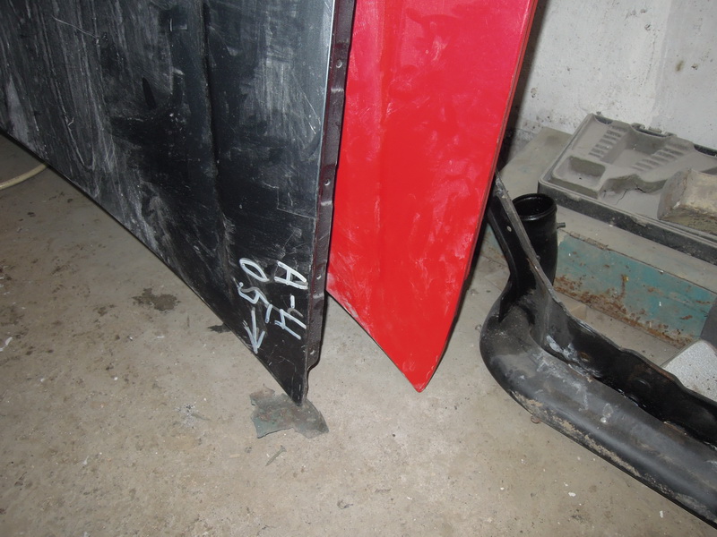

Был старый битый капот- красный, купил новый - (серый) как бы от A4 b7, тоже под бороду. но есть отличия.
Он очень похож но к стеклу размер по высоте отличается около 1 см.
Помогите определить от какой машины серый капот, чтоб при продаже правильно говорить.

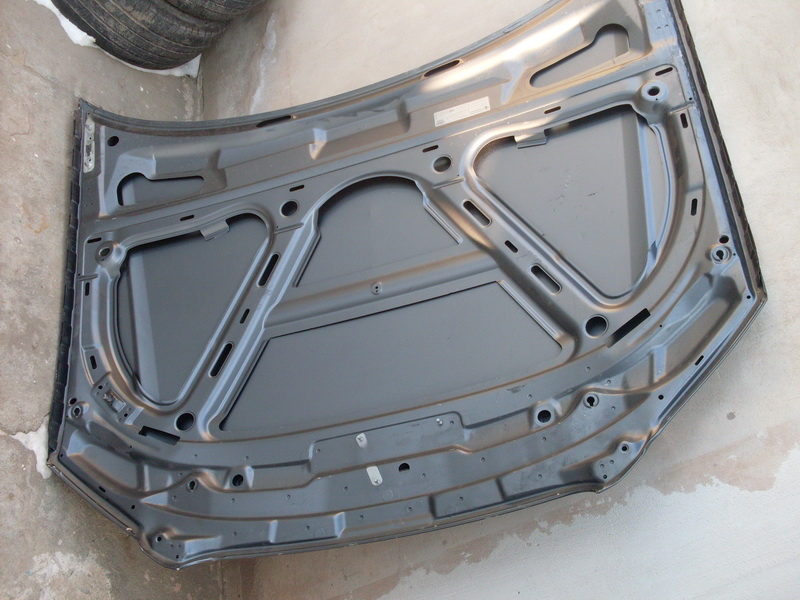

Сообщение ЗНАХАРЬ » 08 фев 2012, 14:36
pan_sav, поищи на капоте его каталожный номер, тогда можно будет со сто процентной уверенностью сказать от какого он авто.

А где его можно найти? В каком месте его обычно пишут?

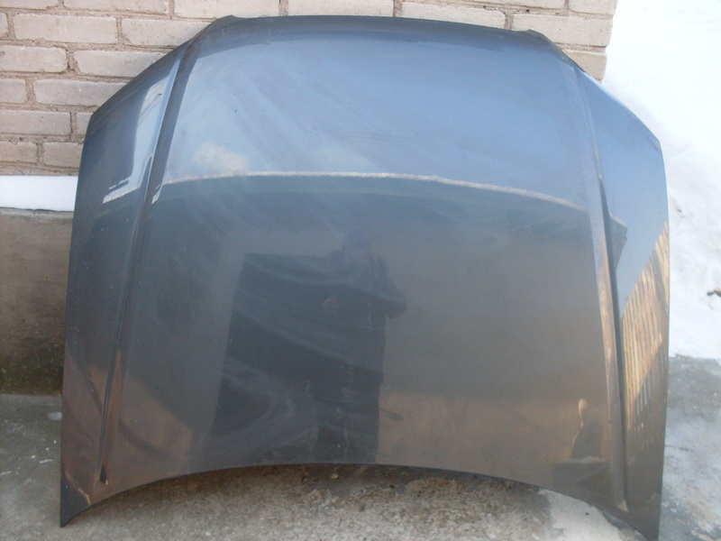

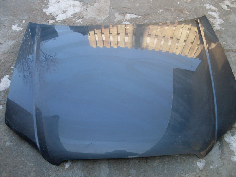

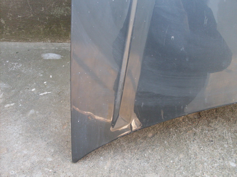

Вот еще фотки.

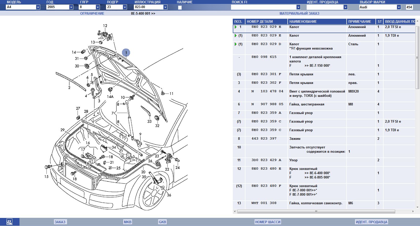

Сообщение Rezaka™ » 12 фев 2012, 21:16
pan_sav, вообще в 2005 году ставились 3 вида капота если смотреть по ETKA. Зависит от VIN номера авто:
1. 8E0823029 до номера VIN 8E-5-400 000
2. 8E0823029E алюминиевый на 1.9TDi и 2.0 TFSI
3. 8E0823029D сталь
Сообщение antoxa_lp » 12 фев 2012, 21:33
с виду от В7 капот.

Сообщение pan_sav » 14 фев 2012, 10:39
Похоже нашел, это Cabrio a4 b7
