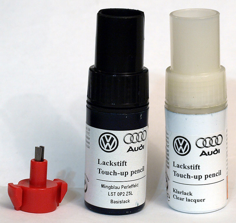

mac, для больших царапин и сколов наверное лучше всего оригинальный комплект подкраски (многие клубни брали себе такие), ну а для мелких царапин наверное кроме полировки ничего лучше нету!

Оригинальный комплект подбирается по коду краски, код краски указан в расшифровке VIN (если конечно Ваше авто не перекрашивалось). Стоимость комплекта от 10 до 15$. Продается ли в обычных магазинах - не знаю, у официалов наверняка будет. Так же можно заказать комплет через Игоря в теме Заказ з/ч на Exist.by по "Опт 2" цене (оптовая скидка)

По ВИНу кузова узнаёшь свой код цвета( можно тупо с ВИНом идти на серова или в VW центра) заказываешь.
недлю назад было 45тысяч
2 недели под заказ.
Пришла, один в один с цветом. В комплекте 9мл краски, столько же лака, и спец щёточка для зачистки

У меня есть комплект подкраски. Подскажите как им пользоваться. В смысле сколько ждать после нанесения краски, когда наносить лак , сколько все это сохнет.

AUTOBAT, речь идет об оригинальном комплекте подкраски, в него входит две баночки по 9мл, в одной краска в другой лак.
Сообщение AUTOBAT » 27 мар 2011, 12:40
ааааа.... :sorry: надеюсь все понимают, что в этих банках не оригинальная краска? по цвету подобранная нитруха и обычный лак, дай Бог чтоб не мебельный.
Самое трудное вычистить правильно скол или царапину, кстати по деньгам не дешевле краски... но ни кто этого не делает, в лучшем случае растворителем или спиртом протрут. Дальше просто - смешиваешь каплю лака (лучше обычного с отвердителем, что маляра красят) и две капли краски и аккуратно не размазывая заполняешь скол с горкой, можно и тем что в комплекте, но вот беда - лак в наборе не двухкомпонентный и высушить в таком количестве сложно, кроме того садится при сушке непредсказуемо... делаем вывод - выброшенные деньги. Но для продажи или чтоб не ржавело применять можно. потом пятнышком заполируешь и будет красиво.

на днях подкрасил этим комплектом машину. Очень хорошо закрасились сколы на кромке дверей - стало всё как новое. На кузове более заметно что чем то забадяжено под определенном углом зрения, но всё равно лучше чем было. Так что AUTOBAT деньги(10$) не на ветер ;)

Купил комплект для ремонта лакокрасочного покрытия.Как пользоваться догадываюсь , но хотелось бы без лишних экспериментов, может кто-нибудь знает технологию подготовка,покраска,сушка,полировка???

Если делать хорошо, очень трудоёмкий процесс.Сколы всё равно если присматриваться видно ,а царапины почти незаметны.
1.Обезжириваем поверхность.
2.Наносим 2-3 слоя базы с интервалом 15-20 мин
3.Берём маленький брусок наждачку 2500 грубость и с водичкой замываем что-бы поверхность стала ровной ( излишки краски нанесённой сотрутся но в царапине останется.)
4.Наносим лак толстым слоем на царапину ,сушем 20-30 мин
5.Берём маленький брусок наждачку 2500 грубость и с водичкой замываем нанесённый лак, что-бы поверхность стала однородной . ( Гладкая матовая поверхность)
6.Берём поли роль (самый мелкий образив) ,полируем машинкой на самых малых оборотах до появления однородного блеска поверхности.
7.Готово. :stars:
П.С На одну царапину 3-5 см уходит примерно час. Надо большое терпение,и всегда есть возможность дотереться нождачкой до краски :plusviens:
