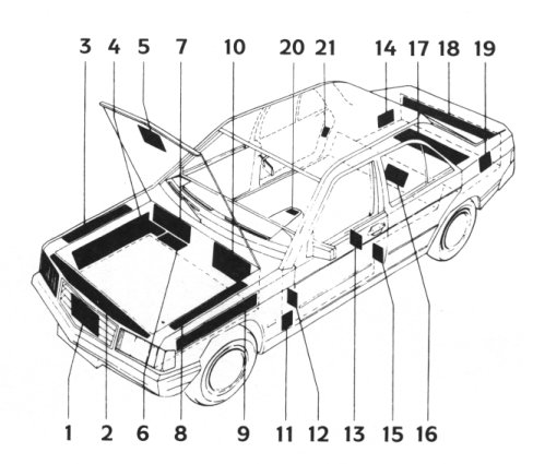

Для других машин тоже есть места поиска:
и список
Acura 15
Alfa Romeo 5,18,19
AMC 10,11,15
Audi 1,2,3,7,8,10,14,17,18
BMC-Austin Rover 2,3,7,10
BMW 2,3,4,7,8
Chrysler 2,4,5,8,9,10
Ford 15
General Motors (Color Codes) 2,7,10,12
General Motors (WA Numbers) 16,18,19,20,21
Honda 3,10,15
Hyundai 7,15
Infiniti 7,10
Isuzu 2,7,10,13,15
Jaguar 2,4,5,15
Kia 15
Lexus 15
MGB 2,3,4,5,7,8,10,15
Mazda 2,3,4,5,7,8,10,15
Mercedes Benz 2,3,8,10,12,15
Mitsubishi 2,3,7,8,10
Nissan (Datsun) 2,4,5,7,8,10,15
Porsche 2,7,8,12,15
Renault 3,4,7,8,10,16
Rover 2,5
Saab 8,10,17,15
Saturn 19
Subaru/Fuji 1,2,8
Suzuki 7,11,17
Toyota 3,4,7,8,10,15,17
Triumph 7,10
VW 2,3,7,8,12
Volvo 1,2,3,7,8,10,11
Yugo 2,3,5,18
All Other Makes All Locations
