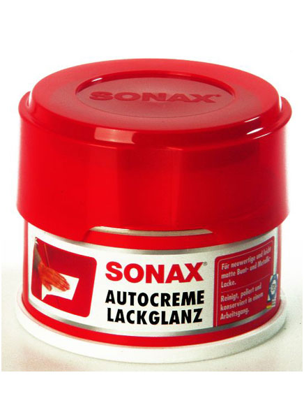

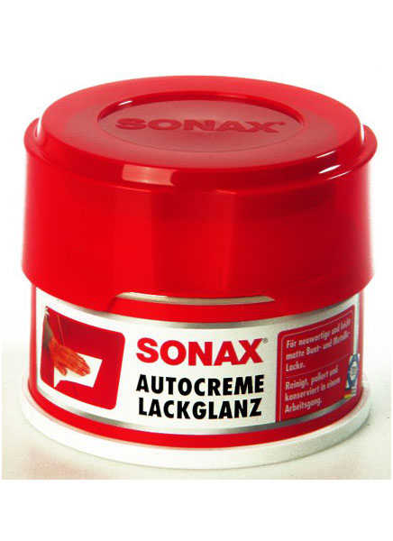

Хуууух... сегодня 4 часа после мойки непрерывно готовил ласточку к зиме. Подкрасил пару царапинок оригинальной подкраской, наполировал, обработал хром, смазал дверной замок и резинки дверей силиконом, обработал кожу лосьоном, протер весь пластик спец. средством. Блястить как у кота ... :cannabis:
Химию использовал Sonax (спасибо Сержио, закупился у него по полной :hahaha:)
Полирольку вот такую взял, пишут чистит, полирует, защищает, придаёт блеск :pardon:
