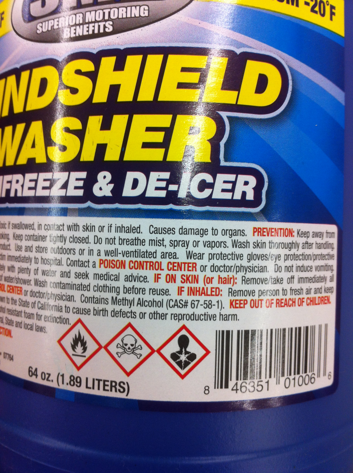

Сообщение LIS » 01 янв 2016, 08:45
метанол это Methyl Alcohol?
Выбор омывающей жидкости
Сообщение Юра 80 » 01 янв 2016, 11:45
LIS, да.
Сообщение LIS » 01 янв 2016, 12:09
в первый и в последний раз это купил... :beard_NG:
ЗЫ: за бакс...
Сообщение Юра 80 » 01 янв 2016, 12:50
Лис, он вроде как нигде не запрещен, кроме раши и, за компанию, нас.
Читал где-то, что лучшие моющие средства для стекла - на основе метанола. На "питьевом" этиловом спирте, этаноле омывайка работает значительно хуже.
Опасен метанол при попадании ВНУТРЬ - это и на твоей картинке видно по варнингам. В рашке его запретили, т.к. алкаши там исторически пьют стеклоочистители - чтоб не было отравлений.
ссылка на пред странице была:
То, что метиловый спирт — это опасный яд нервно-паралитического действия, это несомненно. Но так ли опасны его пары, как это порой преподносится? Вот что ответил нам на этот вопрос заведующий отделом профилактической токсикологии ФГУЗ «Центр гигиены и эпидемиологии Новосибирской области» Игорь Романенко: «Метиловый спирт — это опаснейший яд. Особенно опасен он при приеме внутрь. В этом случае для летального исхода достаточно 30 мл. Что же касается паров метанола, содержащихся в стеклоомывающих жидкостях, то они далеко не столь опасны для человека». По его словам главная опасность паров метилового спирта заключается в его способности накапливаться в организме, постепенно вызывая различные недуги. При длительном воздействии пары метанола, содержащиеся в стеклоомывайках, могут вызывать головные боли и раздражения. Неприятно, но... совсем не смертельно. Тем более, что ни Европа, ни Америка от метилового спирта не отказываются, хотя просто помешаны на здоровье и экологии. Но если основная причина запрета не в этом, тогда в чем? Ответ прост: слишком многие в России употребляют метилосодержащую продукцию, скажем так, не по прямому назначению. Сухая статистика свидетельствует: почти четверть несчастных случаев в России — это отравления. Значительная их часть приходится на метиловый спирт. А поскольку он чрезвычайно токсичен, то большинство «употребивших не по назначению» погибают или становятся инвалидами. И фактически, постановление было издано для того, чтобы уменьшить количество россиян, травящихся суррогатной алкогольной продукцией. Метиловый спирт неотличим от пищевого, а вот изопропиловый просто так не выпьешь — у него довольно сильный неприятный запах. Именно поэтому и не отказываются в Европе от метилового спирта: ведь там его никто не пытается пить.
Отправлено спустя 1 минуту 41 секунды:
LIS писал(а):Источник цитаты в первый и в последний раз это купил...
просто омывайку на метаноле пить нельзя. А стекло она моет лучше. Т.е. если ты ее не пить купил на НГ - то нормуль, можно пользоваться.
Сообщение Yusg » 01 янв 2016, 13:23

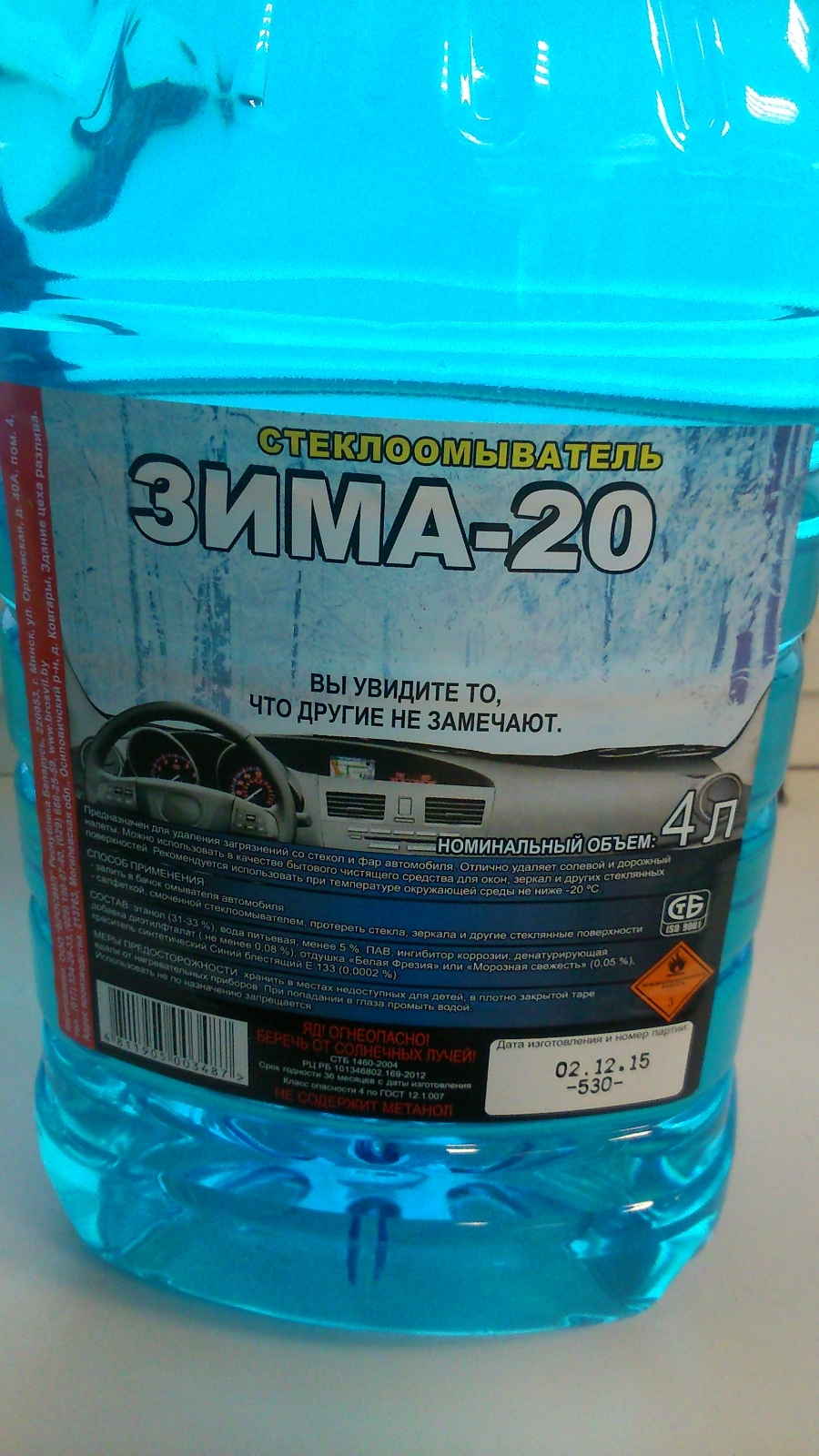

ЮРА в ссылке онлайнера приведен норматив содержания метанола в Европе, он выше нашего в 2 раза и составляет доли процента т.е.основная масса жидкости это другаяспиртосодержащая жидкость. Вчера в короне видел еще один продукт местного происхождения цена. 65000
Сообщение dfpodx » 01 янв 2016, 16:06
Yusg писал(а):Источник цитаты происхождения
На прошлой неделе такой заливал, полет нормальный, но запах на любителя - как одеколон старый
