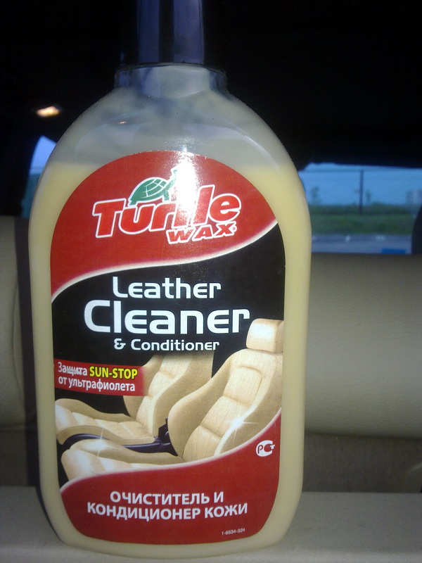

Я пользую сейчас такое (описывал выше):
Обработал салон BMW один раз и толстым слоем, посмотрите что израсходывал - смех!
На этой неделе повторю обработку, посмотрим, может со второго раза чистящие средства проявятся, всетаки содержит нашатырный спирт! ;)
... и будет Всем СЧАСТЬЕ!!!!!
Сообщение Юра 80 » 23 май 2011, 11:04
SnoW, я тоже такую банку мучаю. А у тебя в бэхе не матовая кожа? Черепашка конкретный блеск придает, как мне показалось. Но у меня - как бы глянцевая, мне это только на пользу.

Сообщение SnoW » 23 май 2011, 11:49
Юра 80, ты знаешь, матовая, но черепаха впитывается и все, глянца не вижу :D
