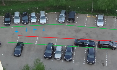

Вопрос такого плана: речь идёт о стоянке (кооперативе) возле дома. Вдруг на нашей стоянке возникли дополнительно нарисованные места (так сказать "уплотнение" ради постановки дополнительных авто), в результате чего широкий проезд между парковочными местами стал на 2-2.2 метра меньше В результате данных действий (в некоторых местах стоянки) стало реально трудно припарковать свой авто (с заворотом на 90 градусов). Иной раз необходим помошник, чтобы высматривал эти сантиметры от моего бампера до кузова авто, которое припарковано на новообразованных местах. Вопрос №1. Какие нормы проектного строительства в РБ определяют минимальные расстояния между разметками, между рядами и т.д. для парковочного места? Вопрос №2. При невозможности выезда (например мешает авто передо мной , а я не желаю нивелировать миллиметрами каждый раз, то не могу ли я вызвать ГАИ для фиксации данного момента? Если да, то каким пунктом ПДД я должен руководствоваться? Короче, буду благодарен всякому дельному совету, ибо надо начинать "бодаться" со стоянкой.
пояснения по картинке: зелёная линия - это старые границы парковочных мест, красная линия - это край с ныне ПОЯВИВШИМСЯ РЯДОМ с "уплотнёнными "авто, синие крестики - это авто , испытывающие проблему при парковке при занятых местах по красной линии.

ТКП «гаражи, стоянки, парковки». Этим нормативным актом пользуются проектировщики, эксперты и гаи.

antoxa_lp писал(а):Источник цитаты ТКП «гаражи, стоянки, парковки»
Вот посидел я и почитал вот этот нормативный док, вот ссылка http://nashaucheba.ru/v54036/ткп_45-3.0 ... ния?page=5 , но признаться не совсем я понял их термины и сленг в отношении моего случая. Нашёл, например вот это в пункте 5.11.5 Организация движения на стоянках, размещаемых на уровне земли, должна обеспечивать двухстороннее или одностороннее движение автомобилей по проездам и максимальное разделение пешеходных и транспортных путей.
При организации одностороннего движения стоянки временного хранения автомобилей вместимостью 20 мест и более, а также при организации двухстороннего движения стоянки временного хранения автомобилей вместимостью 50 мест и более должны иметь раздельные въезд и выезд на расстоянии не менее 15 м друг [u]от друга шириной не менее 3,5 м каждый
. При меньшей вместимости таких стоянок они могут иметь совмещенный въезд и выезд шириной не менее 6 м.
Стоянки постоянного хранения автомобилей вместимостью 50 мест и более должны иметь не менее двух въездов (выездов), расположенных на противоположных сторонах стоянки, шириной не ме-
нее 3,5 м каждый. Один из въездов (выездов) на стоянку используется для регулярного движения, остальные — для аварийной эвакуации автомобилей
[/u]
И вот не могу понять, мной приведённый пункт с 3,5 метрами это и есть то, что я ищу или это нечто иное?

Сообщение PhoeniX » 04 май 2018, 22:57
А вообще согласована ли новая разметка с ГАИ? Закинь запрос для начала... А то могут у нас самоуправством заняться.

PhoeniX писал(а):Источник цитаты А вообще согласована ли новая разметка с ГАИ?
Меньше всего я бы предположил бы на то, что с ГАИ надо было согласовывать. Это точно что должны были бы или только домыслы? Я то и сам понимаю, что скорее всего самоуправство, но прежде чем засыпать запросами и нормативами, хочу немного теоретически наблатыкаться и понять кто какую роль выполняет в этом вопросе.

Сообщение PhoeniX » 04 май 2018, 23:39
Точно, разметка парковки с ГАИ согласовывается.
https://forum.onliner.by/viewtopic.php? ... #p70889051
Вот в этом посте хоть и в кучу, но собрано много НПА, номерами которых можно потыкать, в случае чего...

Pan Alex VANGELIS писал(а):Источник цитаты мной приведённый пункт с 3,5 метрами
Это ширина въезда. От столбика ворот до столбика, если б они были.
