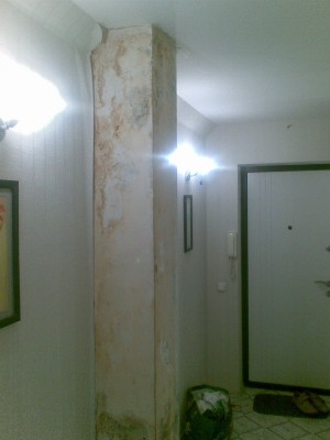

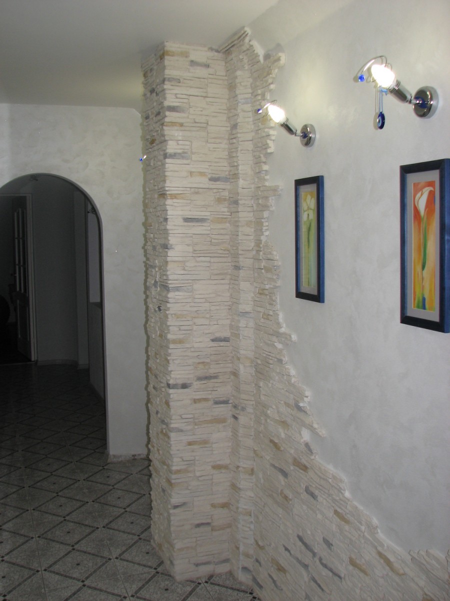

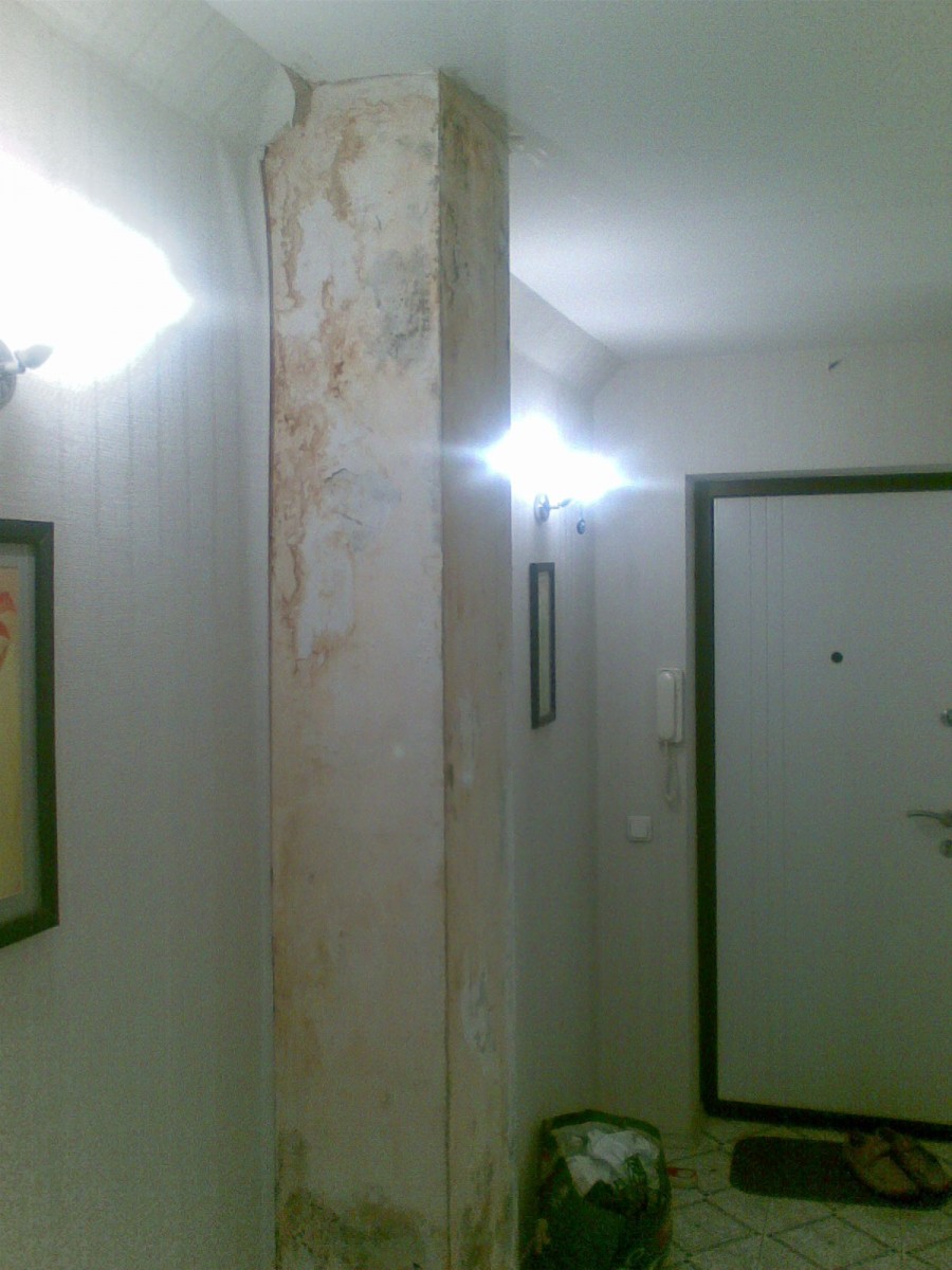

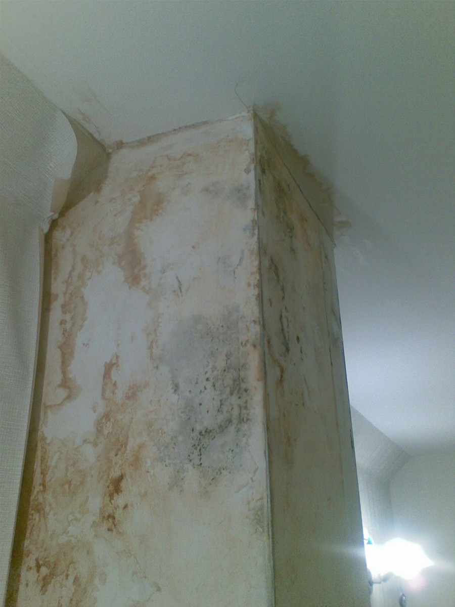

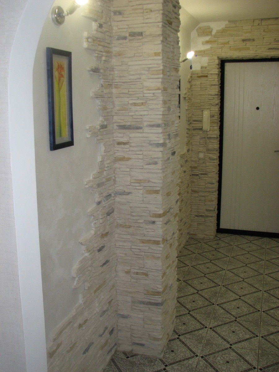

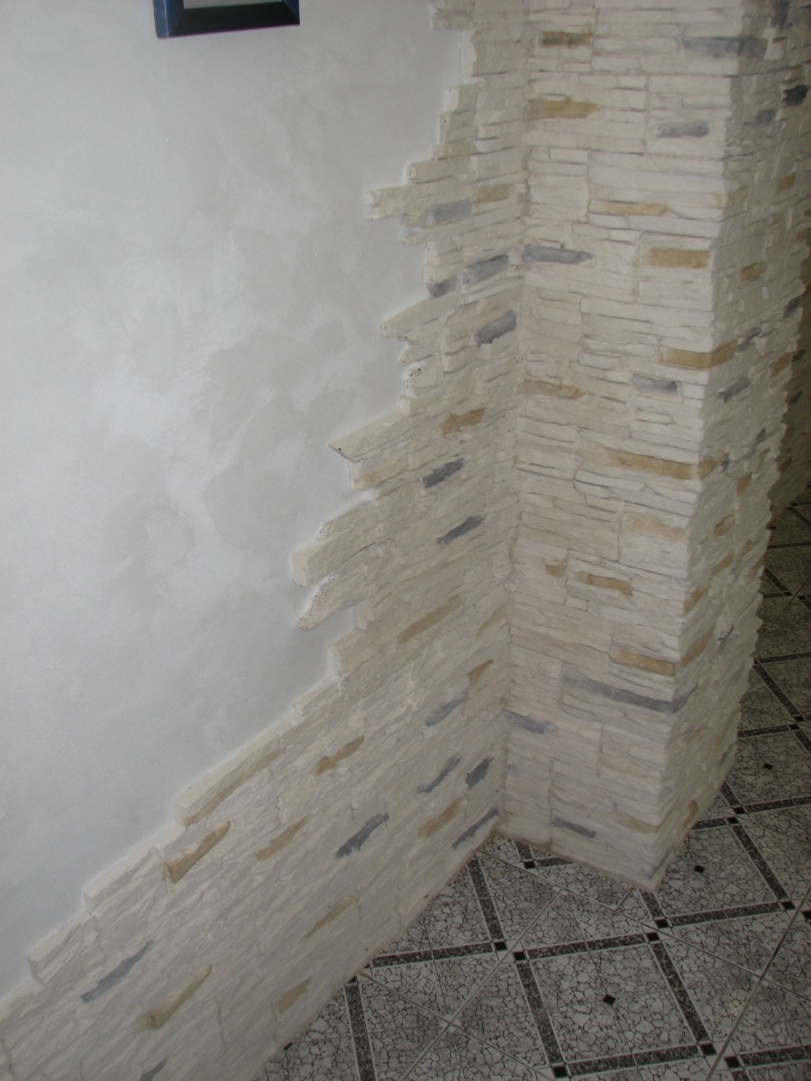

Ситуация такова:
В моей квартире в коридоре установлена колонна при стене. Квартиру я приобрёл в 2006г. Предыдущие хозяева ничего не сказали о назначении этой колонны, а из нас никто не поинтересовался. Учитывая, что коридор длинный,решили, что это просто дизайнерское решение. Но оказалось, что это не так. По проекту – по всему стояку с 9-го этажа(дом-9-ти этажный) через коридоры квартир проходит в шкафу ливневая канализация, по которой во время дождей вода уходит с крыши. Предыдущие владельцы квартиры, чтобы убрать/скрыть сие безобразие демонтировали шкаф, а вокруг трубы соорудили короб из кирпича. Хорошее решение, правда, они не учли, что труба с течением времени может прохудиться. Что в результате и произошло. Несколько лет назад ко мне обратились соседи с низу с жалобой, что их заливает и на все их претензии ЖЭС что-то на крыше заделывает, но проблема не исчезает, и попросили посмотреть, как у меня состояние с трубой. У соседей вода стекала по внешней стороне трубы, что указывало на то, что труба забита и вода переполняясь, стекает не внутри а снаружи, либо на то, что труба (а она не цельная – прохудилась на местах стыка) Конечно, ничего не увидели, ну а я таким образом узнал, что у меня через квартиру проходит труба ливневки. Потом соседи с низу сделали ремонт, соорудили короб подобный моему и тема сама собой закрылась. Но весной 2014г. уже я столкнулся с проблемой. После обильных дождей я заметил, что обои, которыми были оклеены стены коридора на коробе стали собираться гармошкой. Короче говоря, намокли, отвалились и ещё вдобавок появилась плесень.
Началась моя тяжба с ЖЭСом. Последний сразу обвинил меня в том, что у меня сделано не по проекту и к трубам должен быть доступ. Вообщем, ЖЭС прошёлся по этажам и по их словам, заделал стыки труб вроде бы лентой с цементным раствором. На мои предложения заглушить ливневку и пустить её по фасаду здания – получил отказ, мол не соответствует проекту. Я стал изучать проблему проникающей гидроизоляции, но в результате, чтобы избежать в будущем проблем с отклеиванием обоев, разобрал подвесной потолок из гипсокартона , несколько раз прогрунтовал кирпичный короб, оштукатурил его плиточным клеем применением для внешних работ, в том числе для бассейнов и обложил камнем – это произошло в декабре.
Но по прошествии полугода проблема снова меня настигла. Снова пошли дожди и прозвучал звонок из ЖЭСа – а как у вас с затоплением? Оказалось, что это не просто праздный вопрос или забота о ближнем. Опять пошли жалобы от соседей снизу. При этом ЖЭС заявил, что в течение лета-осени 2014г. заменил трубы с 9-го по 3-й этаж. На мой вопрос, почему не сообщили мне о планируемых работах, т.к. я их дёргал всё это время - в ответ «прозвучало» молчание. А я, повторюсь, сделал ремонт коридора в декабре. Ну и сейчас ЖЭС требует , чтобы я ему за свой счёт обеспечил доступ к трубе у себя в квартире. При этом, мне надо сбить декоративный камень и разбить кирпичный короб. Что в данном случае я могу сделать, есть ли у меня шансы не выполнять распоряжение ЖЭС, который ссылаясь на пункт постановления СовМина о допуске обслуживающей организации грозит иском в суд? Буду благодарен за конкретные советы и решения.

Сообщение Yusg » 25 май 2015, 17:47
SMS писал(а):Буду пробовать собирать петиции соседей по всему стояку о выносе ливневки на фасад здания, на х..р кому сдалось такое уродство в квартире?
у моего друга по поводу произошедшего есть одна поговорка которую применяют к женщине - в данном случае проще один раз дать, чем много раз отказывать.
1. ЖЭС прав. В обязанности Жэса входит обслуживание всех общих коммуникаций. Соответственно для реализации данной "обязанности" должен быть обеспечен доступ к данным коммуникациям. ЖЭС вас будет звонить ровно столько времени, пока ему звонят ваши соседи с проблемой течи.
Из описанной ситуации ясно, что все проблемы у вас и ваших соседей, что "ливневка" где-то забита и соответственно течь идет через все щели.
Мне непонятно только почему на всей длине данной трубы не установлены "ревизии" для прочистки... Через которые можно было бы почистить стояк не разбивая его полностью :unknown:
2. Внутренняя ливневая канализация (ливневка) применяется на плоских кровлях в местах устройства воронки. Переделать и пусть по фасаду можно - при наличии проекта и соответственно самих работ (затраты не сопоставимые с заменой существующего). Кроме всего прочего данное проектное решение не согласует архитектор района.
3. Все зашивки коммуникаций по "феншую" должны быть разборные (к примеру зашивка из панелей ПВХ по мет. каркасу).
4. Зашивку с камнем лучше разберите сами, чем жэсовские "профи". ;)

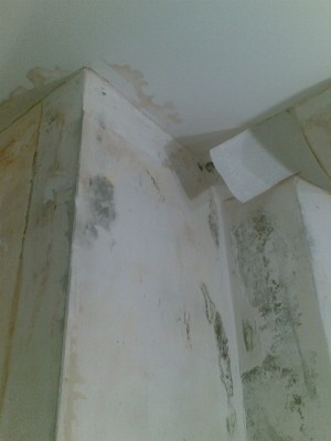

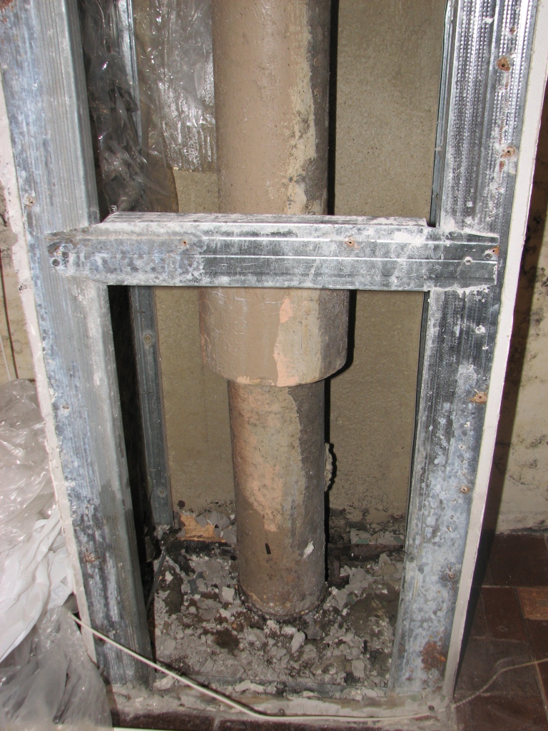

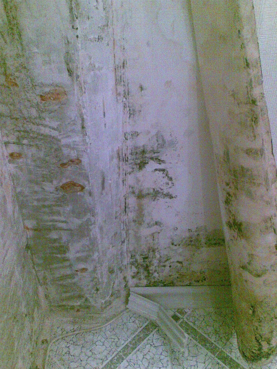

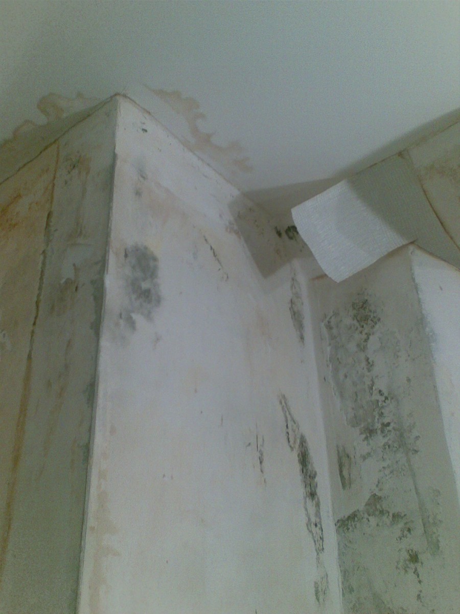

Вчера сходил к соседу. У него труба была зашита влагостойким гипсокартоном, который не выдержав 100% влажности разбух полностью. По требованию ЖЭС он часть короба разобрал. Вот какая картина открылась: внизу видно место соединения

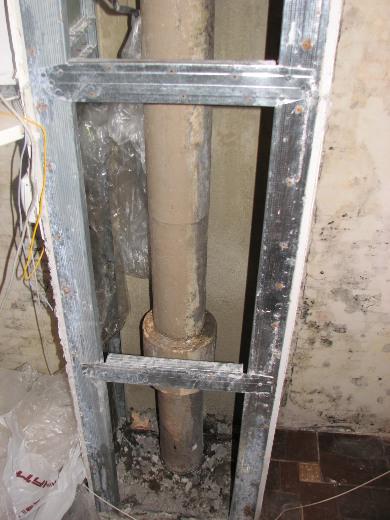

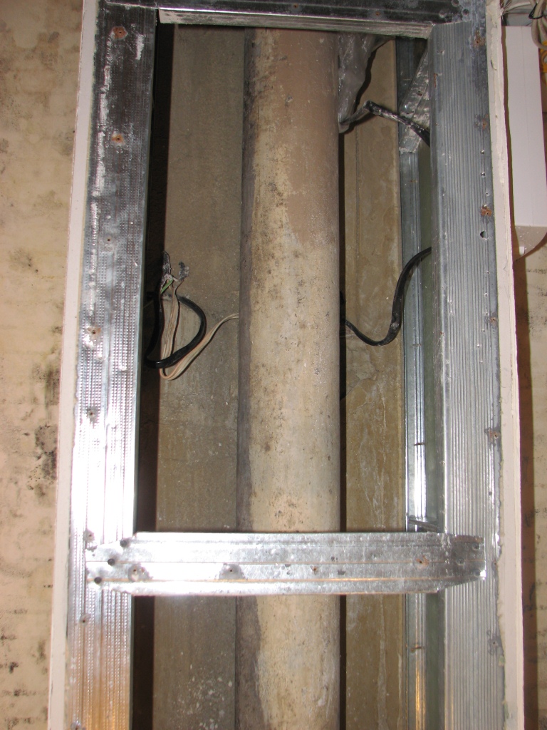

. Ну и непосредственно труба.
По сторонам видны последствия, аналогичные тем, которые были у меня весной прошлого года. Склоняюсь к мысли, что дело в том, что труба банально засорена, за все время моего проживания её никто не чистил. А пословам соседа( он живёт с 1991г.) он такого тоже не помнит. И с этими проблемами (подтопление) он живёт сколько себя помнит(кастрюльки, мисочки и т.д. для сбора воды). По идее, в низу тпубы должен быть технологический лючок, открыв который и вставив зеркало можно увидеть небо :stars: .В среду записался на приём к начальнику и гл. инженеру ЖРЭО - буду :saber: .
Сообщение Yusg » 26 май 2015, 12:20
SMS писал(а):По идее, в низу тпубы должен быть технологический лючок, открыв который и вставив зеркало можно увидеть небо
- ревизия называется. ;) Только раньше их почему-то не ставили. Так как такой "аксесуар" только в чугуне. А стояк ваш, если мне не изменяет зрение из асбестовой трубы (шифер).
Пожалуй полезно будет всем знать. Плесень развивается только при наличии следующих условий - повышенная влажность, тепло и отсутствие вентиляции. Как понимаете у вас созданы все условия - тепло, не проветривается- т.к. зашит наглухо, есть протечка - как источник влаги.
SMS писал(а):который не выдержав 100% влажности разбух полностью.
- уже взрослый дядька, а верит в сказки... про чудесные свойства влагостойкого гипсокартона. Влагостойкий- это не значит, что он держит воду - это значит, что при определенной влажности в помещении он не деформируется.

Сообщение Yusg » 26 май 2015, 17:38
Юра 80 писал(а):т.е. есть ли стык на нашем этаже
стык будет на каждом этаже. Это как бы без вариантов.
Т.к. монтаж производится уже в готовой "коробке". Высота этажа ну максимум 2,7-3 м без полов в панельном доме. Соответственно "всунуть" трубу большей длины не представляется возможным. Под углом не вставишь - в перекрытии должна быть установлена металлическая гильза.

Похоже стыки на каждом этаже, их в прошлом году на нескольких этажах и заделывал ЖЭС после того, как я их дёргал каждый день, а по моему коробу сочилась вода после каждого дождя. Проверить не могу - только что прошёлся до 7-го этажа - никто не открыл, народ как по вымирал. Сам живу на втором, сосед снизу.
Yusg, трубы видимо бетонные. Значит ржаветь нечему, неужели течет через соединительные муфты. Внутри два резиновых кольца - одно сверху, второе снизу. Они перестали выполнять свои функции или всё-таки засорена ливневка?
Сообщение Yusg » 26 май 2015, 21:06
SMS, я скинул ссылку выше. Кольцо и две резиновые прокладки для входящей и уходящей трубы.
