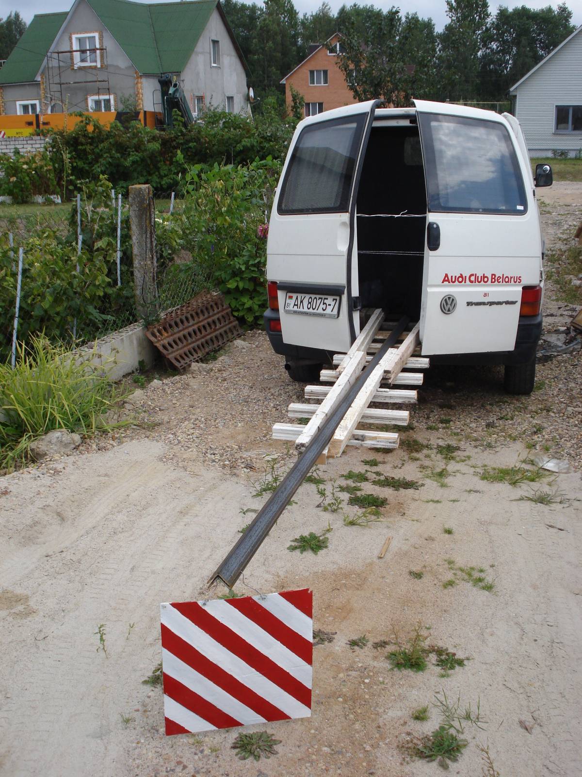

Вопрос по ПДД о перевозке длинного крупногабаритного груза на авто...
Вот, в продолжении темы... нашлась фото за тот период... Арматура 6 метров... Впереди на лестнице тяжелый груз в виде противовеса...
Pan Alex VANGELIS, ну ты ваще
Не останавливали?
Не останавливали?
Юра 80, за что? у него даже знак по правилам, а не красные труселя
Нет, не останавливали! Единственный минус - это знак из картонки, а нужен по тяжелее, чтобы не планировал в воздушных потоках, а чётко висел бы вертикально, чтобы другие водители конкретно видели...И подьем вверх на мост, боялся чтобы чего не сьехало вон из кузова)))Юра 80 писал(а):Источник цитаты Pan Alex VANGELIS, ну ты ваще
Не останавливали?
