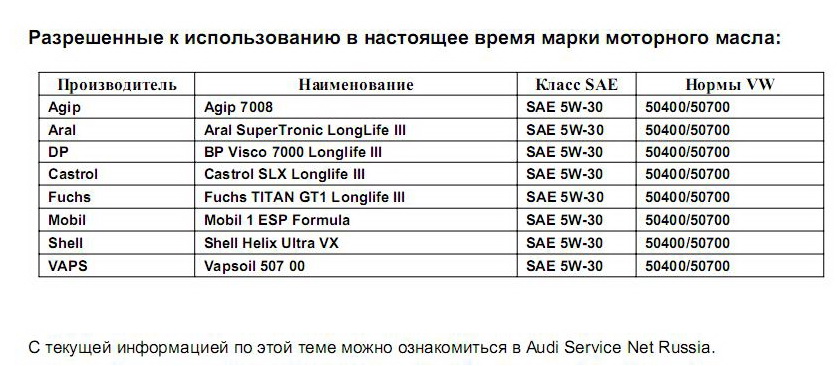

Для того чтобы узнать необходимый допуск для вашего авто - воспользуйтесь темами 1 и 2
Масла, официально одобренные VAG.pdf- Масла, официально одобренные концерном VAG

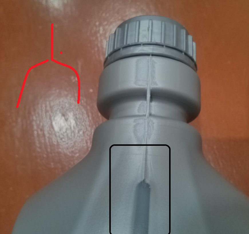

Как отличить оригинальный Castrol от подделки

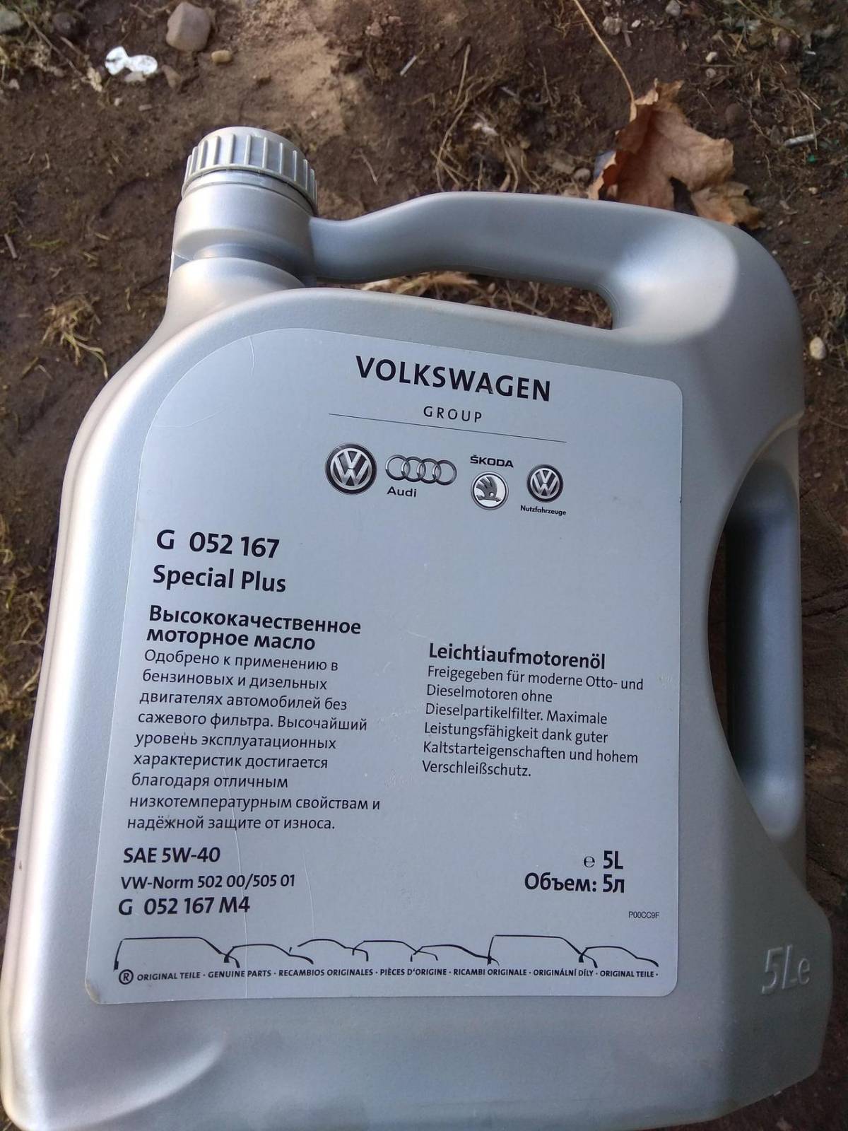

Здравствуйте, подскажите допуски масла на двигатель 1.8 Тurbo (AEB) выпущеный до мая 1999 года. В разных источниках разные цифры.
будут "ЖЭСТАЧАЙШЭ" игнорироваться. Вся информация по данному вопросу имеется ЗДЕСЬ.
Да если честно нет опыта использования этого масла. Вот и узнаю, есть ли смысл переплачивать?
на мой взгляд, если его продает дилер компании, а не частное лицо на рынке, то не могу знать, чем оно отличается от масла из Голландии. Для этого нужна лабораторная проверка. Но точно знаю, что качество масла и его ресурс находится в сильной зависимости от топлива. А что на АЗС за топливо, я до сих пор не уверен, что там беларуский продукт: наслышан о реализации российского безина на территории РБ (за исключением трассы М1).
